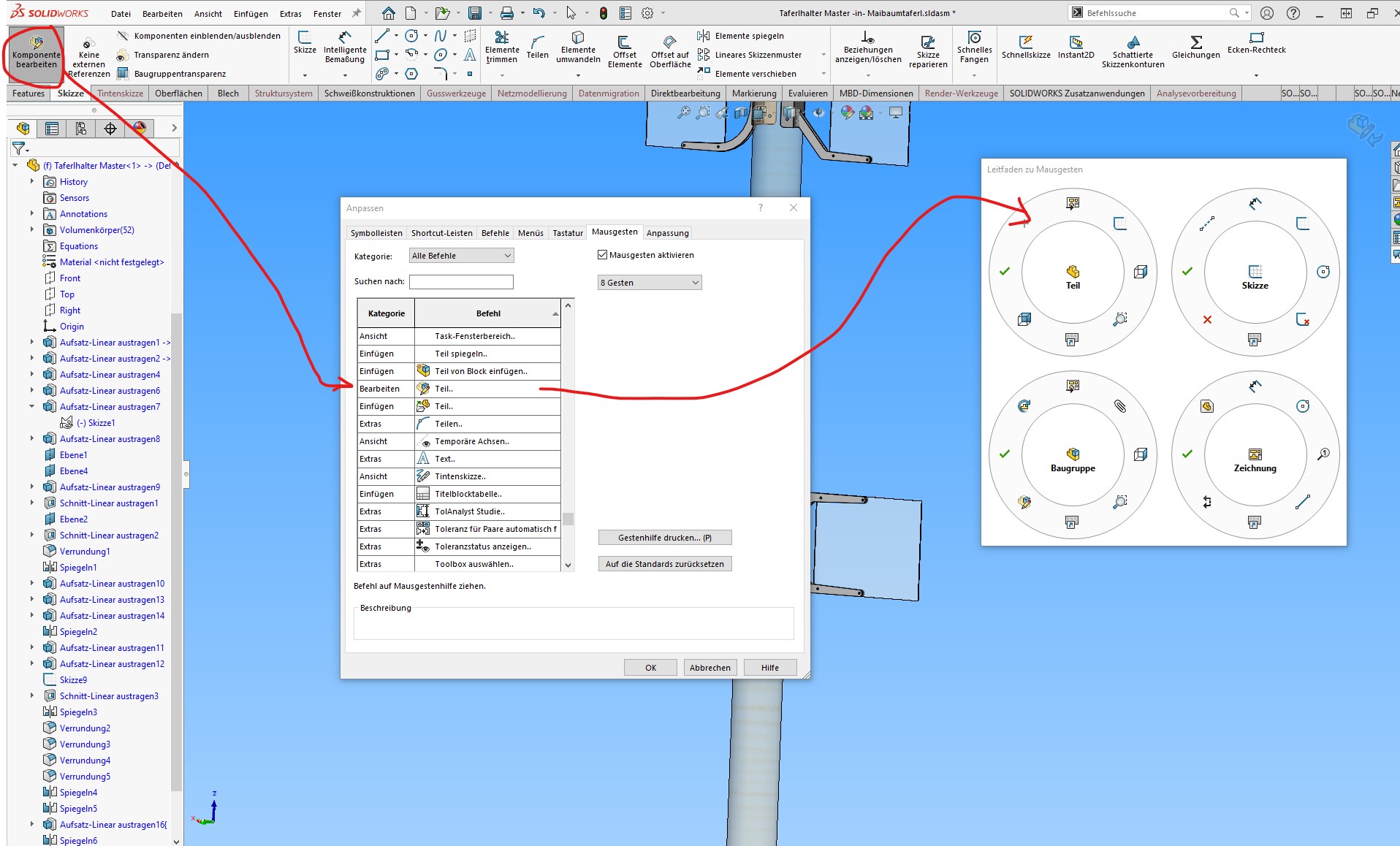

Hallo Zusammen,
ich würde gerne meinem Bauteil-Mausgestenmenue den Befehl Komponente Bearbeiten hinzufügen.
Weil: Wenn ich ein Teil in der BG-Umgebung anklicke und dann nach linksunten-Mauswische, bin ich BT_Modus.
Wie kann ich aus dem BT-Modus wieder in die BG wechseln?
Links oben auf Komponente bearbeiten drücken lässt mich zurück in die Baugruppe (toggeln).
Den Befehl rechts oben finde ich beim Anpassen->Tastatur->Alle Befehle nicht
Im IV war das nach meiner Erinnerung nach oben
Merci und LG
Björn

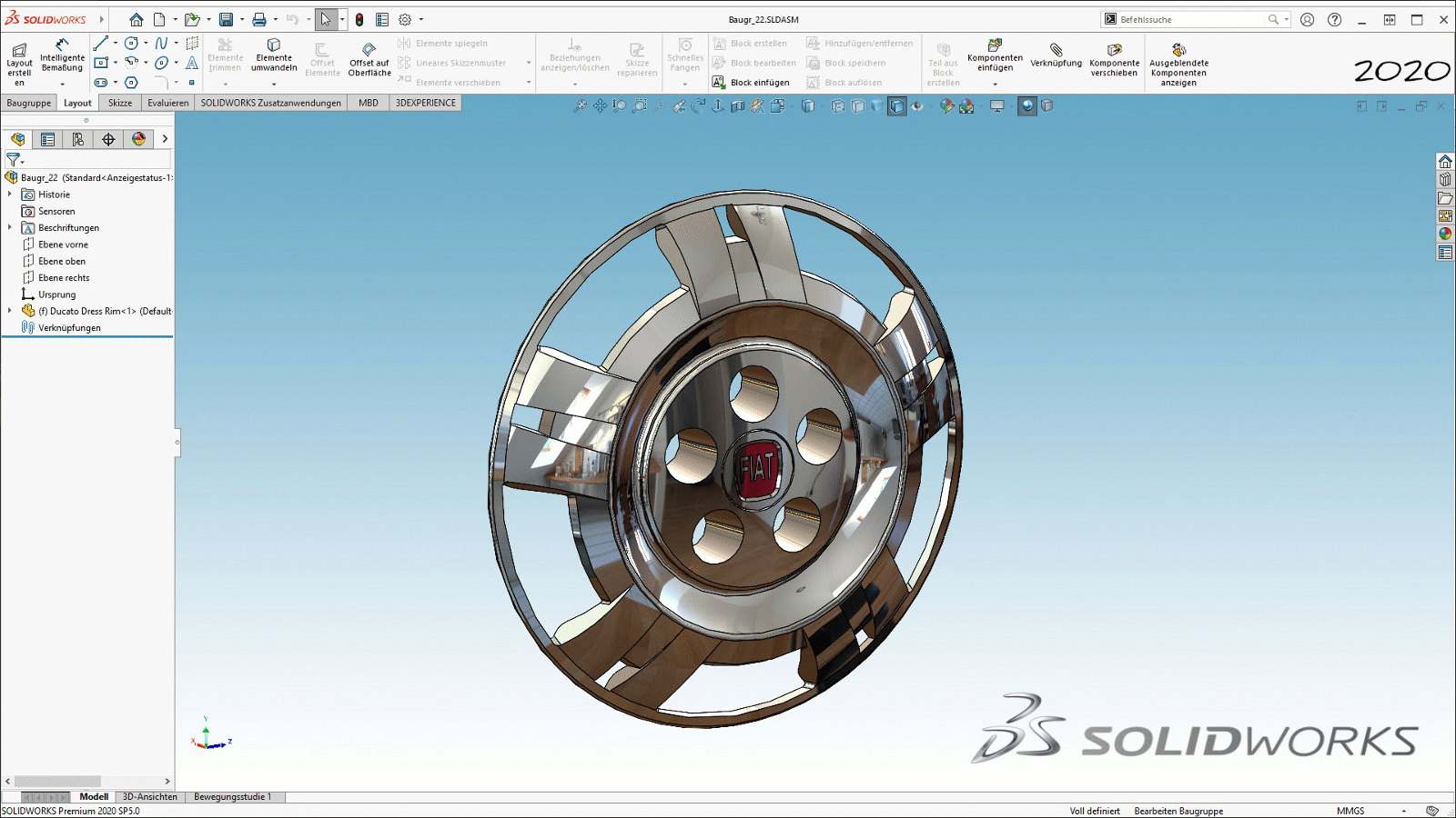

Geht bei mir mit OK.
VG
AndiS

Hallo Andi,
vielen Dank!
Liebe Grüsse
Björn
