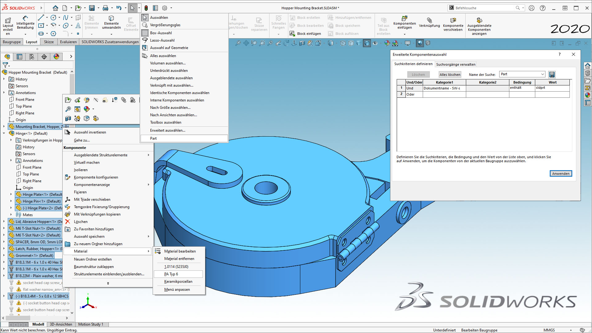

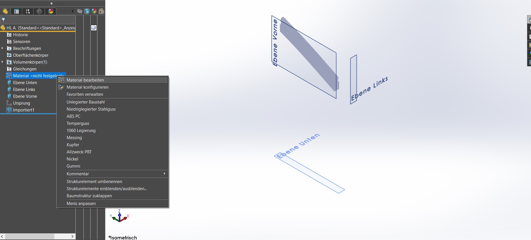

Entweder das Material in der Part-Vorlage definieren und dann den STEP Import ausführen.
Oder nachträglich:
Erweitertes Auswählen, und dann Material allen Parts zuweisen.
VG

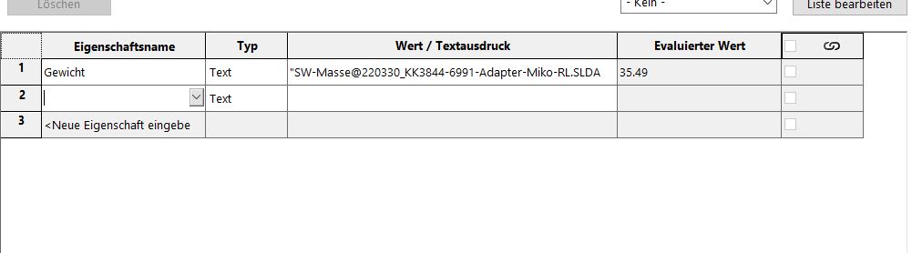

Leier erschließt sich mir die Einstellung einer Benutzerdefinierten Eigenschaft nicht ganz. Ich komme zwar soweit dort die Einstellung Gewicht Masse usw. leider ist mir nicht bekannt wie ich dann einen Wert für die Baugruppe eingeben kann.
der angezeigte evaluierte Wert ist ja nicht korrekt.
Ich habe mal ein Bild angehängt.

Hallo Andi,
genau das habe ich gesucht und es hat auch geklappt da es mir einfach grob auf eine gesamte Masse ankommt.
Vielen Dank für eure schnelle Hilfe
