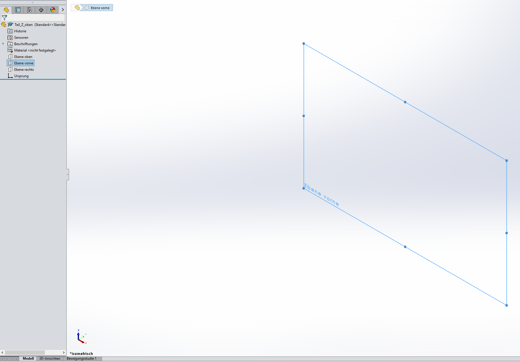

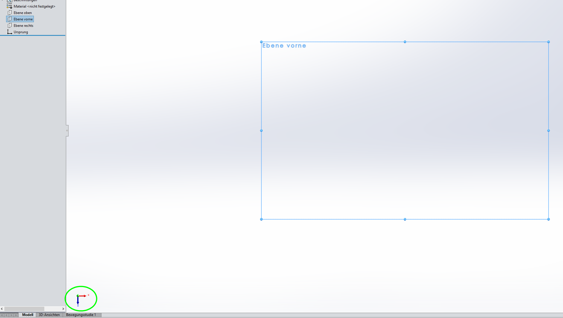

Dadurch, dass ich Z anstatt Y als Hochachse definiert habe ist die Basisebene "Ebene rechts" um 90° und die "Ebene vorne" um 180° um die X-Achse rotiert. Ich habe mal 2 Screenshots angehängt die das Problem anhand der Ebene vorne hoffentlich etwas verbildlichen können. (ich hoffe das funktioniert hier mit den Dateinanhängen, bin hier im Forum ganz frisch und noch nicht so vertraut mit dem Datei-Management)
Angenommen ich gehe von der isometrischen Ansicht aus und möchte "normal auf" meine Ebene vorne schauen, dann würde ich eigentlich erwarten, dass Solidworks auf die Ansicht von vorne wechselt. Es wird aber in die Ansicht von hinten gewechselt UND die Ansicht befindet sich zusätzlich auf dem Kopf. Das ist zum einen an dem Koordinatensystem zu erkennen (+Z zeigt nach unten) und zum anderen daran, dass die Position der Ebenenbeschriftung von unten links zu oben links gewechselt ist.

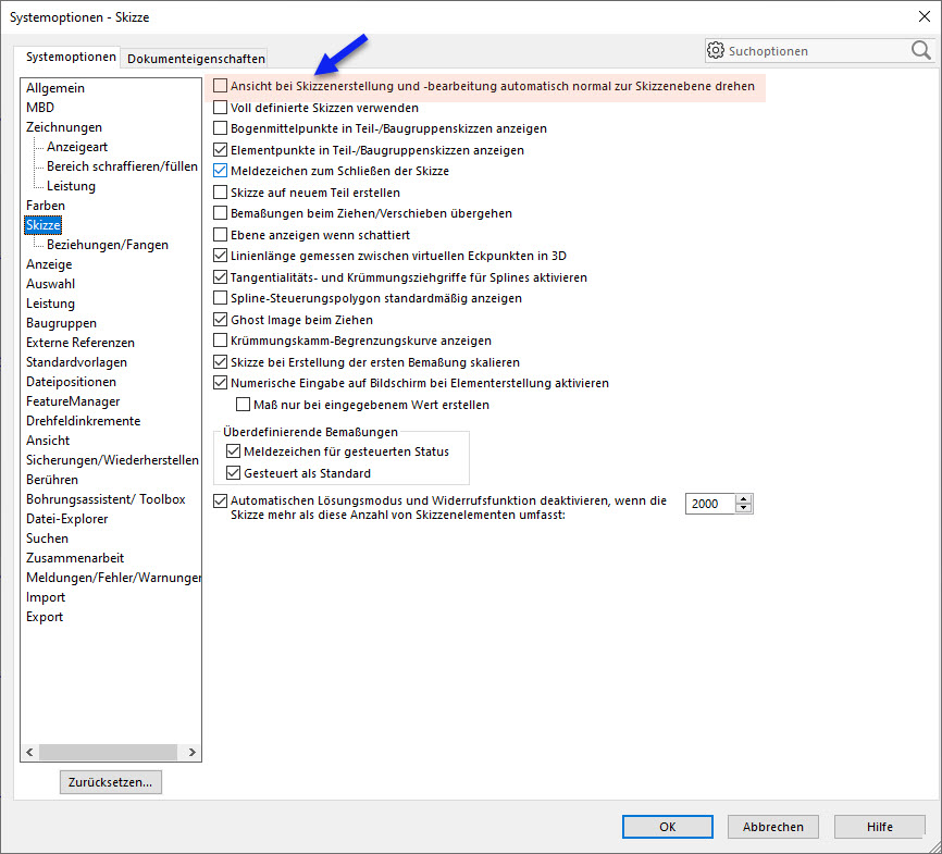

Ich kann Dir nur den Tipp geben, in den Optionen das auszuschalten, wirkt erst nach dem Du eine Skizze erstellt hast.

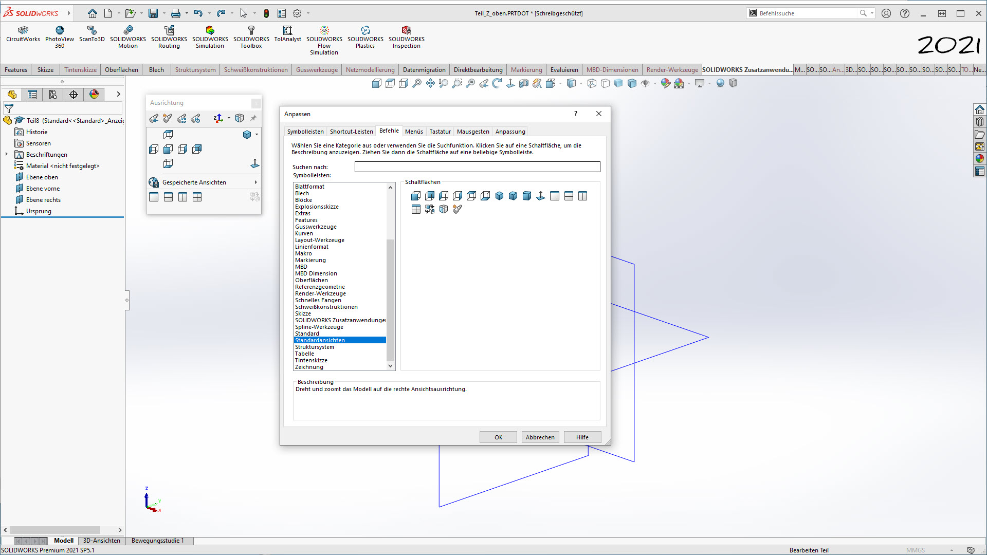

Hi Andi, danke für den Tipp mit dem Entfernen des Hakens in den Einstellungen! Habe ich direkt einmal angewendet.
