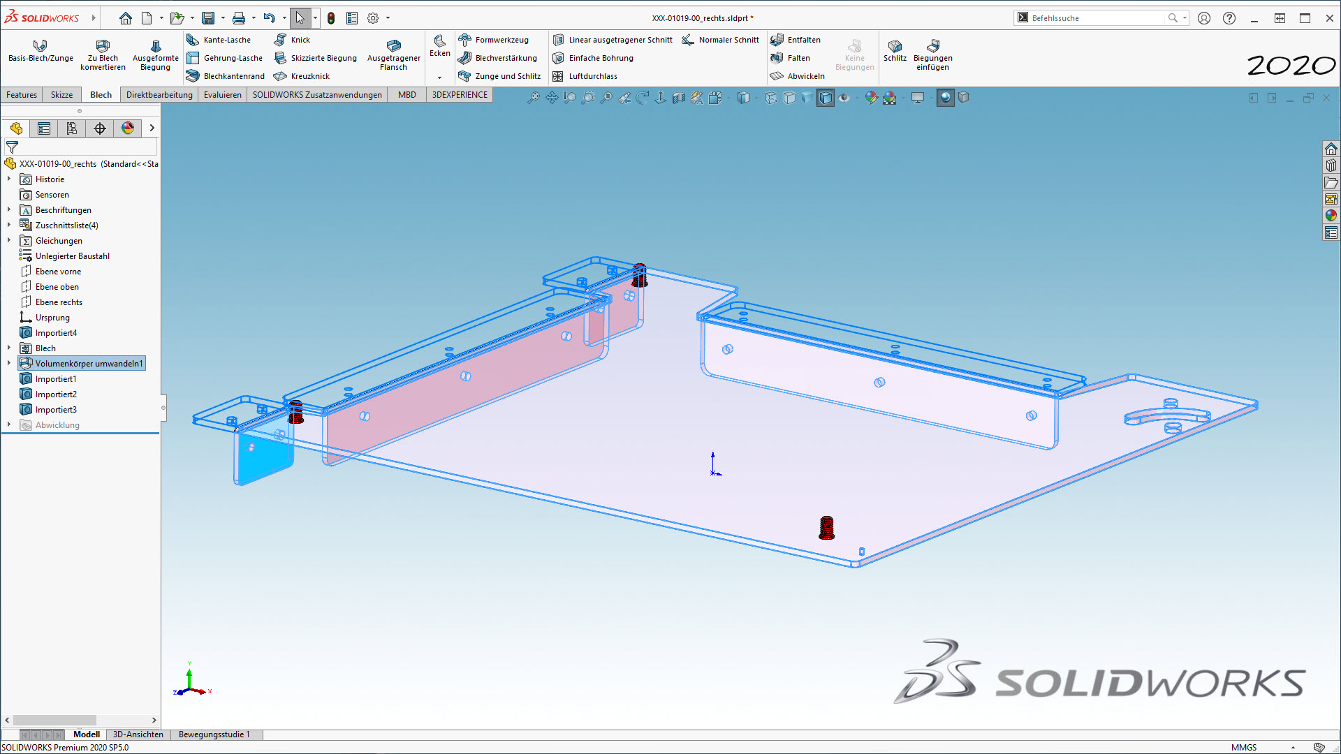

ich habe folgendes Problem, welches beim einpflegen/importieren einer Baugruppe welche mit Vektorworks und als x_t Datei für SolidWorks abgespeichert wurde.
manche Bauteile lassen sich Problemlos Importieren, per Feature Erkennen und weiter bearbeiten wiederum andere wie zum Beispiel dieses hier kann ich Problemlos als x_t Datei öffnen jedoch stützt mir SolidWorks bei der Feature Erkennung immer wieder ab.
- unbekanntes Problem wird definiert
- SolidWorks 2020
- Benchmark durchgeführt
Um jeden rat wäre ich sehr dankbar.

ziemlich merkwürdige Modellierung.
- Gewinde wurde ausmodelliert, was schon sehr ungewöhnlich ist.
- Ein Blechteil, welches innen scharfkantig ist?!
- Und dann wäre da noch die merkwürdige Senkung, die irgendwie deformiert ist...
Aber einen Absturz habe ich nicht...
Einen schönen Gruß von Heiko
• www.dps-software.de • www.dps-akademie.de • www.iknow-solidworks.de • www.youtube.de/dpssoftwaregmbh •
[Diese Nachricht wurde von Heiko Soehnholz am 19. Apr. 2022 editiert.]

@Heiko: Hast Du gemerkt, dass das ganz normale Anschweißbolzen sind?

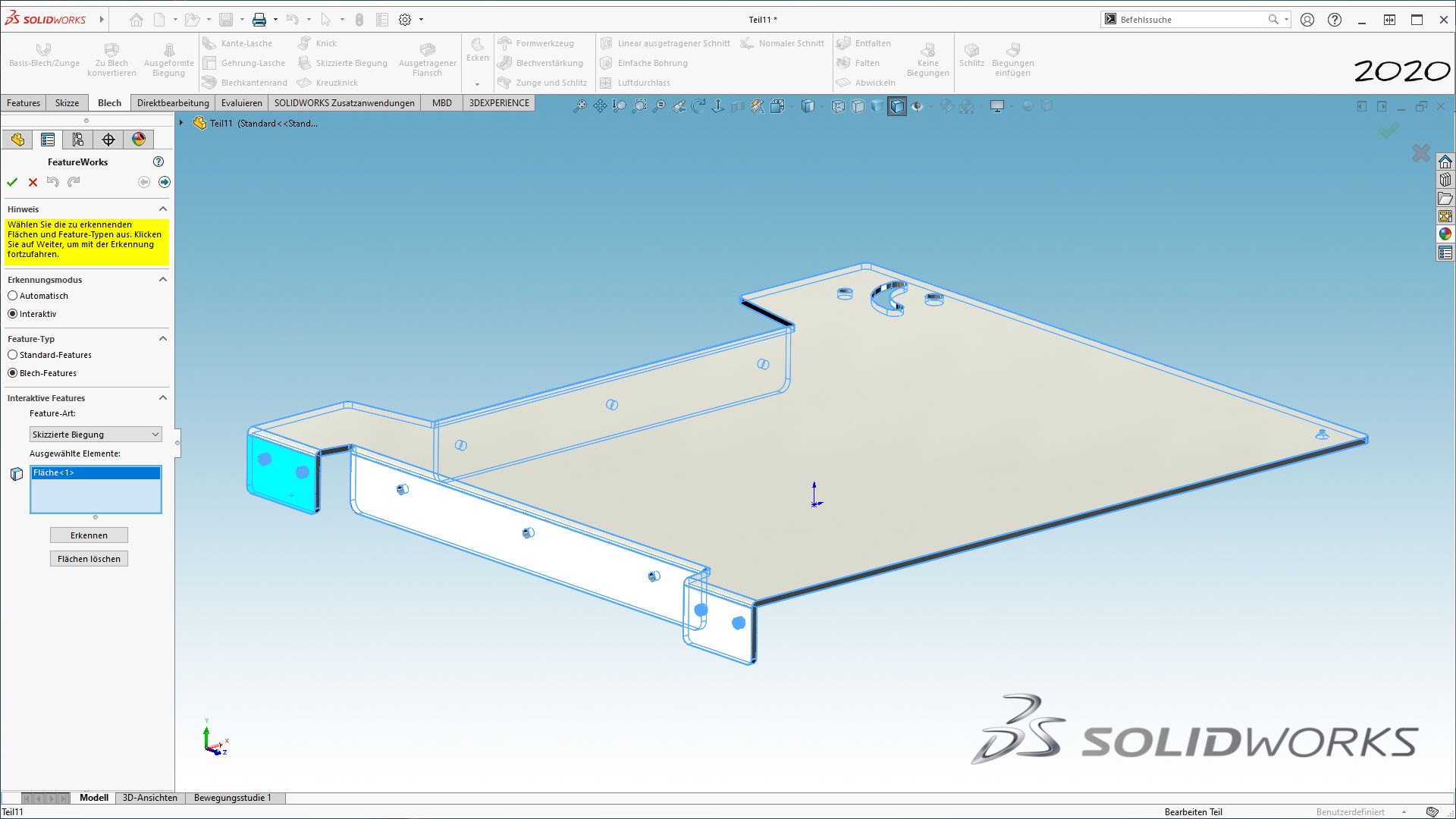

Zu Blech konvertieren.
FW erkennt es als Blechteil nicht, weil Biegeradien = Null sind:

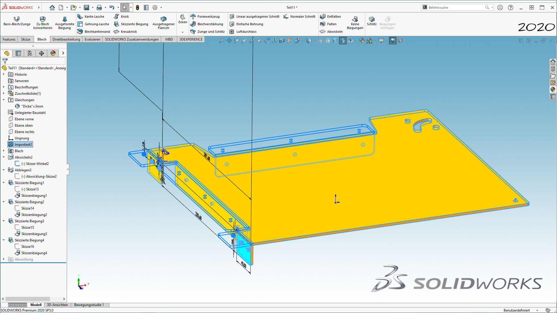

Und hier mit FeatureWorks (ohne Bolzen)

vielen Dank für eure schnelle und hilfreiche Rückmeldung Ihr habt mir sehr weitergeholfen, leider ohne Erfolg.
Denn ich bin erst ein neuer user von SolidWorks und wurde auf Arbeit ein wenig ins kalte Wasser geworfen.
Deshalb die Frage an Andi, kannst du mir sagen wie du die Datei importiert hast bzw das Belch feature angewand worden ist um dein Ergebnis zu erreichen.
Besteht die Möglichkeit auch die Datei von dir zu erhalten.

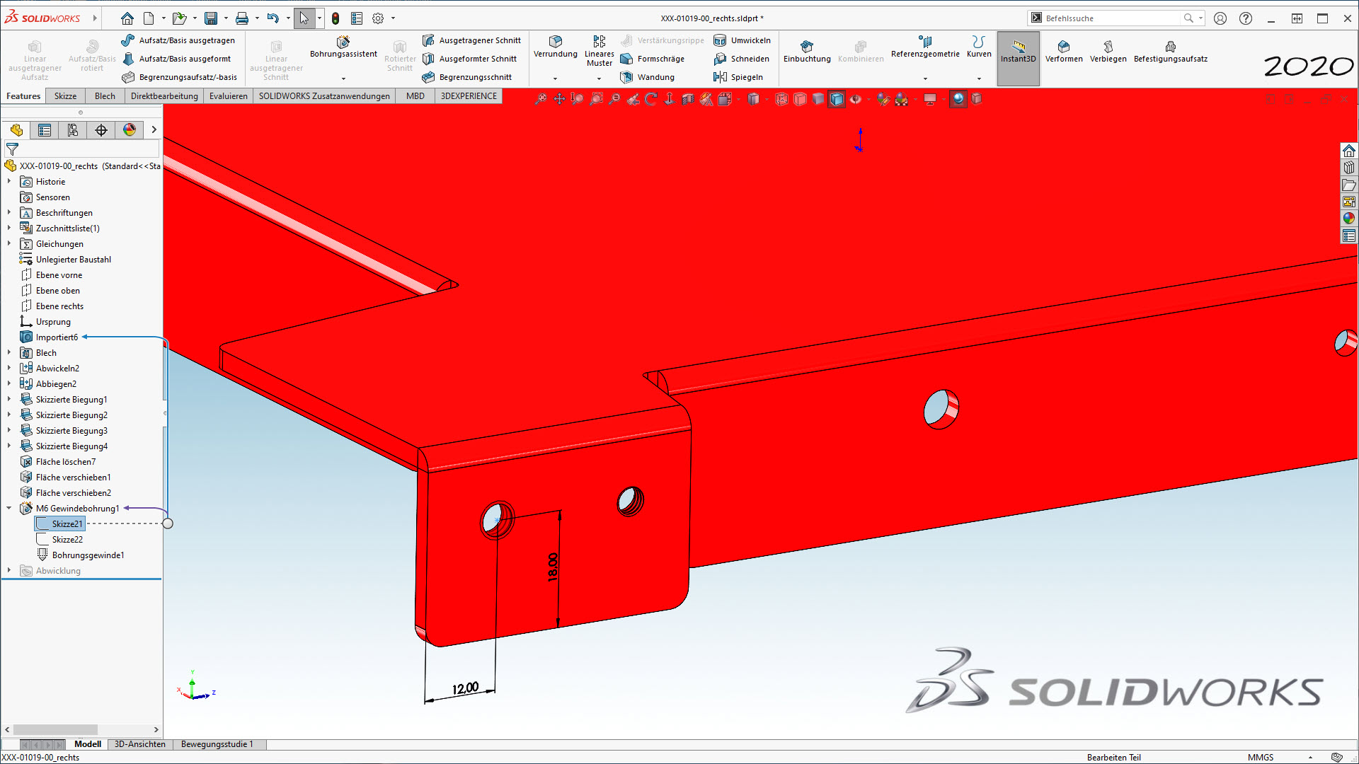

und ist es im Anschluss möglich die Bohrungen etc zu ändern?

erstellt am: 19. Apr. 2022 17:04    Editieren oder löschen Sie diesen Beitrag!  <-- editieren / zitieren -->   Antwort mit Zitat in Fett Antwort mit kursivem Zitat    Unities abgeben: 1 Unity (wenig hilfreich, aber dennoch)2 Unities3 Unities4 Unities5 Unities6 Unities7 Unities8 Unities9 Unities10 Unities Nur für michaelMD 10 Unities + Antwort hilfreich
XXX-01019-00_rechts_mMD_ASP.SLDPRT
FW_mMD_ASP.mp4
Bohrungen ändern: Entweder mit Fläche löschen entfernen und neu platzieren oder mit Fläche verschieben die Position und mit Fläche verschieben (Offset) den Durchmesser ändern.
Die Gewinde mit Fläche löschen entfernen, Achtung: Auswahl sind 4 Flächen) und dann neue Gewindebohrung setzen.
