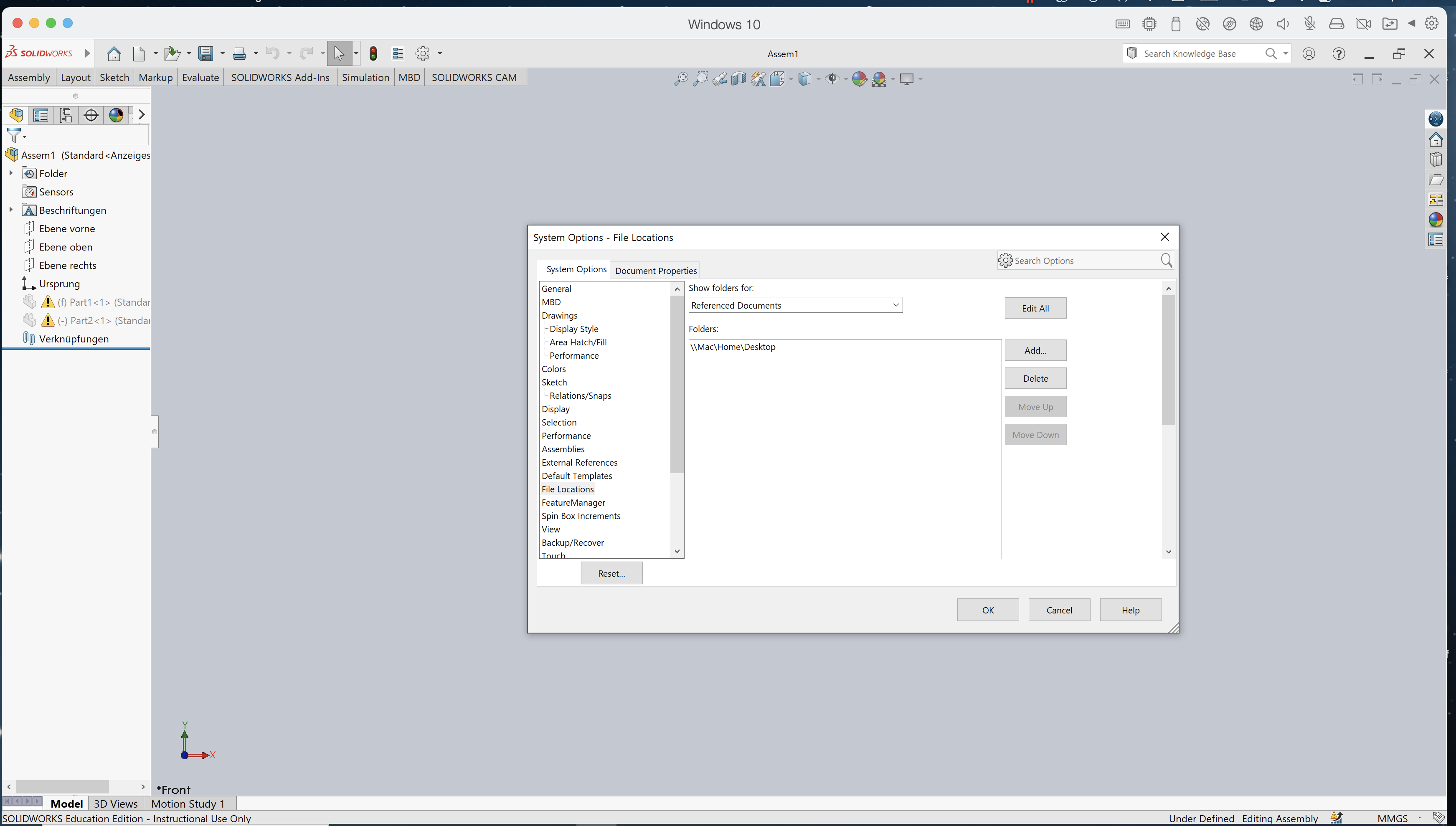

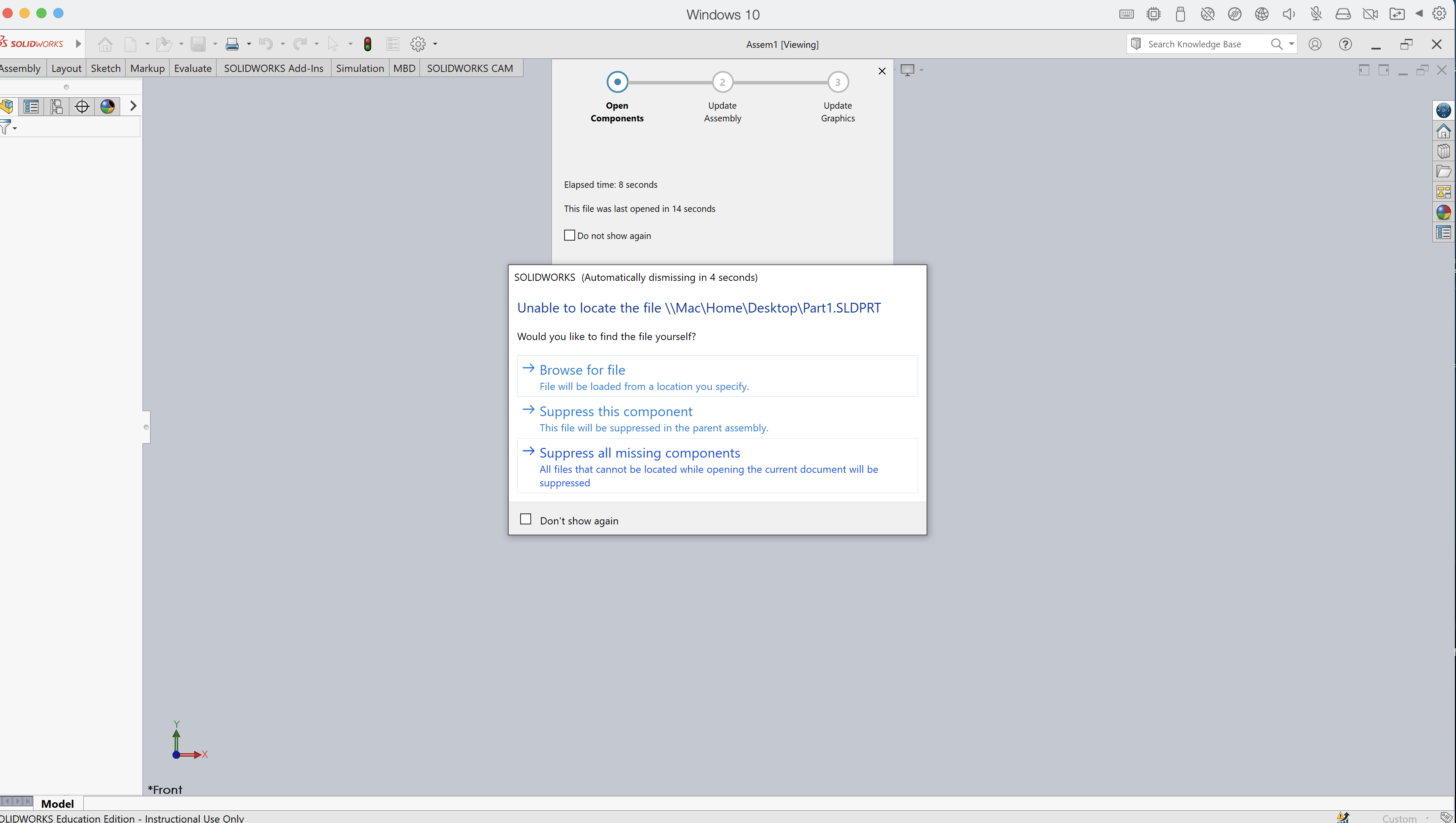

Meine ersten Schritte auf SW enden bereits in Frustration:
Nach dem Zusammenbau von zwei Einzelteilen zu einer Baugruppe hatte ich alles auf dem Desktop abgespeichert. Beide Teile und die Baugruppe am selben Ort. Wenn ich die Baugruppe wieder öffnen will erhalte ich die Meldung dass die Teile nicht auffindbar sind. Ich muss diese einzeln zuweisen um die Baugruppe zu öffnen.
Der File path in den Teilen, sowie in der Baugruppe inklusive die Filenamen sind absolut korrekt und enstprechen dem Ort wo sie abgeleg sind (Desktop).
Was mache ich falsch??
Solidworks Standalone Version auf MacBook Pro, Parallels.

Hallo Arbalete,
geh' bitte ins Menü "Öffnen" und wähle die Baugruppe an, dann unten rechts auf  "Referenzen".
Was wird angezeigt wo die Teile liegen?
Du kannst auf eine Zeile klicken und den richtigen Pfad (oder Name) wählen, anschließend natürlich speichern.
Unter den System-Optionen "Externe Referenzen" kannst Du festlegen, wo er mit dem Suchen starten soll "Externe Referenzen suchen in".
VG
AndiS

Hallo Andi
Vielen Dank erst Mal für die Antwort.
Deine Hinweise habe ich alle befolgt, leider erfolglos.
Beim öffnen der Baugruppe kommt noch immer die Meldung dass die Teile nicht gefunden werden können. Ich muss sie dann manuell anwählen worauf sie öffnen.
Der Dateiname und auch der Pfad der Teile ist in der Baugruppe voll korrekt. Auch nachdem ich unter Externe Referenzen den Desktop eingegeben habe klappts noch immer nicht.
Ich bin ratlos.
