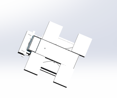

ich benötige mal eure Hilfe. Ich habe vor kurzem einen neuen Rechner bekommen, habe jedoch die gleichen SolidWorks-Einstellungen wie bisher. Die beiden PC's sind zudem beide ähnlich stark bezüglich ihrer Leistung. Der neue Rechner zeigt mir jedoch nun beim Drehen von Baugruppen alles in "Blockdarstellung" an, was mich optisch stört. Sobald ich die Drehbewegung der Baugruppe beende springt alles auf die Originaldarstellung zurück. Im Anhang habe ich einen Screenshot angefügt. Normalerweise sind diese Würfel/Blöcke normale Blechbiegeteile einer Schweißbaugruppe. Dies ist während der Drehung jedoch absolut nicht mehr zu erkennen. Kann mir vielleicht irgendwer einen Tipp geben, wie ich das Ganze weg bekomme?

das sollte sich über den Schieberegler Detaillierungsgrad steuern lassen, den du in den Systemoptionen / Leitung findest.
Sollte der Regler inaktiv sein, so ist dann wohl der Modus große Baugruppe aktiv. Den kannst du natürlich auch steuern.
Und schau mal bitte, ob ganz unten nicht vielleicht Software OpenGL verwenden aktiv ist. Sollte nicht sein...
Mit der gedrückten Alt Taste beim Zoomen kannst du es unterdrücken. Da kannst du ja mal ausprobieren, ob deine GPU das überhaupt packt.

Danke für den Tipp. Problem war tatsächlich die Docking-Station. Erst war diese über ein USB-Kabel mit dem Laptop verbunden. Nachdem wir eine zum "aufsetzten" über die Steckplätze auf der Bodenfläche eingebaut haben waren alle Probleme weg.
