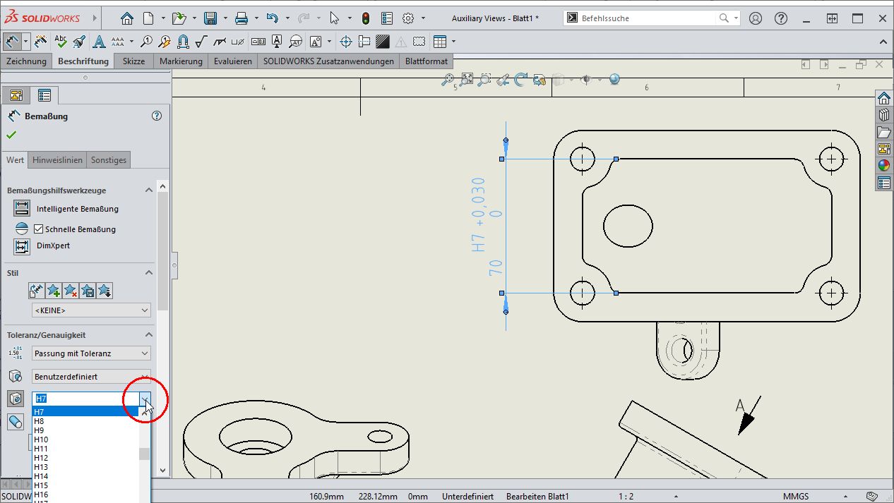

Nach einem kürzlichen Update 2019->2021 ist mir jetzt ein Problem bei den Drawings aufgefallen.

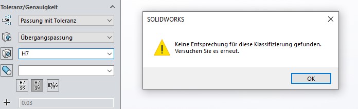

Ich versuche eine Passung mit Toleranz anzugeben, bisher hat das auch immer funktioniert jetzt bekomme ich jedoch die Fehlermeldung im Screenshot und beim Maß wird nur das H7 angezeigt.
Jemand eine Idee? Die Dateipositionen habe ich nach der Installation alle auf den 2021 Ordner aktualisiert, daran liegt es also vermutlich nicht.

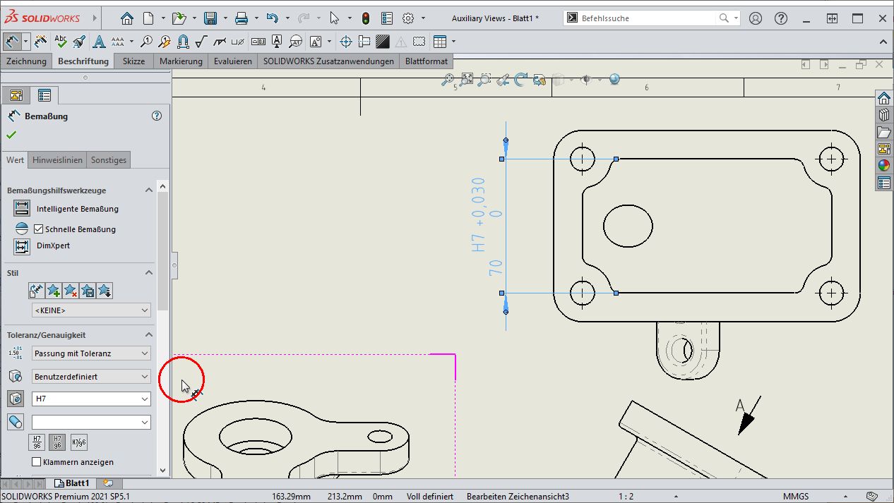

bei mir kommt die Fehlermeldung wenn ich z.B. ein kleines h statt einem erwarteten großen H eingebe. Großes H funktioniert (SP5.1).
Wird denn bei Dir überhaupt was angeizeigt, wenn Du die Liste ausklappst?

Du hast "Übergangspassung" eingestellt evtl findet SWX gerade keinen passenden Partner für H7 zu der Länge.
Edith: Es gab glaub ich mal Probleme, wenn man den Wert H7 von Hand eintippt, insbesondere im falschen Feld  (nee, hast du nicht) aber möglicherweise mit Leerzeichen?

Wenn ich es ausklappe sehe ich die Liste, aber egal was ich auswähle es kommt diese Meldung. Habs zum Vergleich an einem anderen Maß in der gleichen Zeichnung versucht, dort geht es, sehr eigenartig. Hab jetzt einfach eine andere Bohrung aus der Serie bemaßt. Aber danke für die Tips!
