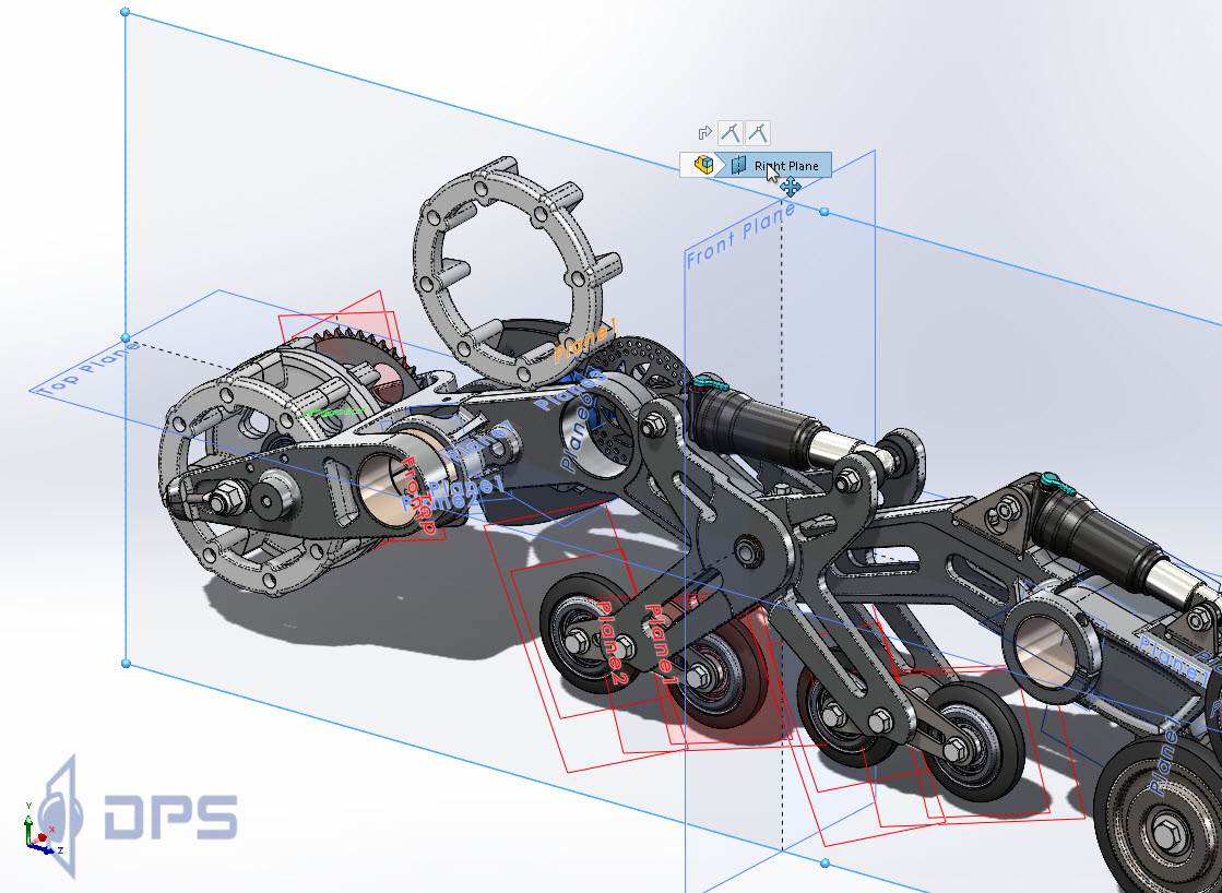

Hallo, gibt es eine Möglichkeit, sich in einer grossen Baugruppe mit vielen Komponenten alle Verknüpfungen zu den Hauptebenen der TopSWA anzeigen zu lassen? Wenn ich eben nicht weiß, welche Komponenten dazu verknüpft wurden.

Eltern/Kind ist bei der TopSWA leider nicht im Kontextmenu enthalten und auch nach Einschalten der dynamischen Referenzierung werden die betroffenen Modelle nicht angezeigt, warum nicht?

Ebenen markieren, RMT und Verknüpfungen anzeigen auswählen

besten Dank Andreas - das klappt

ich bin ein bisschen spät dran....
Ich empfehle dafür (und nicht nur dafür) die Verwendung der BreadCrumbs. Man pickt ein Teil - oder in deinem Falle eine Hauptebene - im Grafikbereich an, und holt sich ggf. mit D die BreadCrumbs an den Cursor. Nun kann man die Verknüpfungen sehen, und auf Wunsch auch gleich in die Bearbeitung gehen.
Es beschränkt sich allerdings nicht nur darauf, weshalb dieses Feature einen Blick wert ist.
