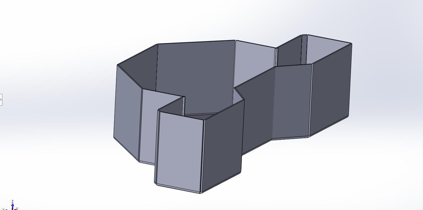

Das ist die Grundplatte. Darauf möchte ich ein zweites Blech "stellen welches entlang der Kante von der Grundplatte gekantet ist bzw verläuft
Edit: Im grunde soll das Blech so wie auf dem 2. Bild sein jedoch eben nicht von der Grundplatte hochgekantet sondern als eigenes Blech gekantet sein.

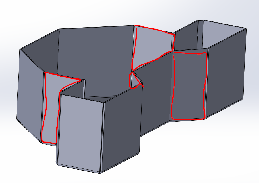

Bei der Kontur des Bodenbleches kannst du nicht alle Seitenteile per Kanten erstellen. Auf die Schnelle würde ich sagen dass du mindestens 4 Blechteile nicht abkanten kannst, sondern einsetzen must.
