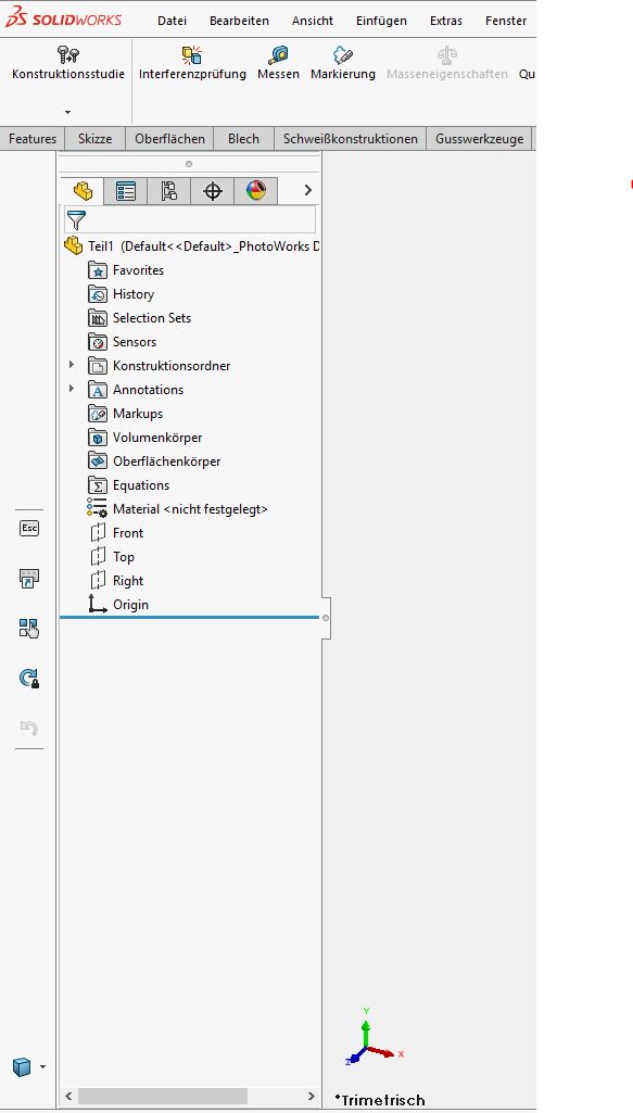

Hallo Community, danke für die Möglichkeit meine Anfängerprobleme zu lösen.
Ich habe einen Rechner von einem mir unbekannten Kollegen übernommen, bei dem ein paar Einstellungen abweichend von der Standardinstallation sind. Im Anhang ein Bild zu der unbekannten Symbolleiste, links vom Featuremanager. Wäre toll wenn mir jemand helfen kann wie ich die Symbolleiste entfernen kann. Ich habe schon zurücksetzen auf die Standardeinstellungen und eine Reparaturinstallation versucht, leider erfolglos.

das ist der Touch-Modus, oben im Suchfeld eingeben oder unter "Ansicht".

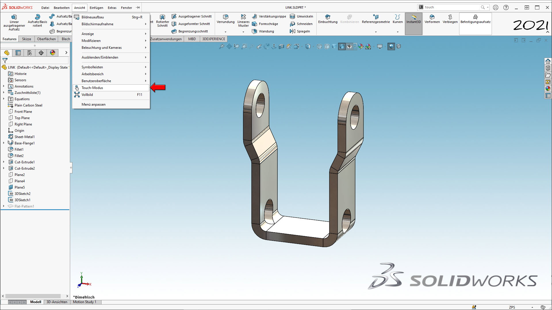

das ist die Unterstützung für Touchscreens, drück mal auf Ansicht -> Touchmodus zum deaktivieren.

Vielen Dank, da hätte ich selbst drauf kommen können das hat mich schonmal in Win 10 genervt.
