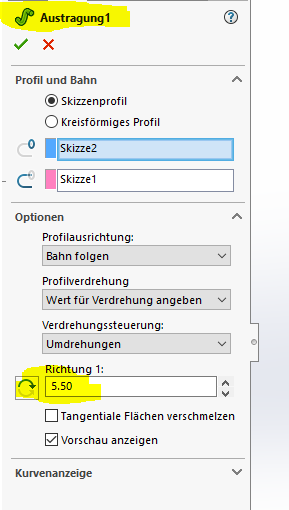

ich möchte gerne einen Wert über einen Gleichungswert steuern. In meinem Fall Feature "Aufsatz/Basis austragen" und hier die Anzahl der Richtung bzw. Windungen.
Hier bekomme ich aber nicht die Möglichkeit einen Gleichungswert einzutragen.
Gibt es da eine Möglichkeit das umzusetzen?
Gruß Pete

OK,
anbei ein Bild.
Ich möchte den Wert für "Richtung 1" über eine Gleichungsvariable steuern. bekomme das aber nicht hin.
Geht das irgendwie?
Gruß Pete

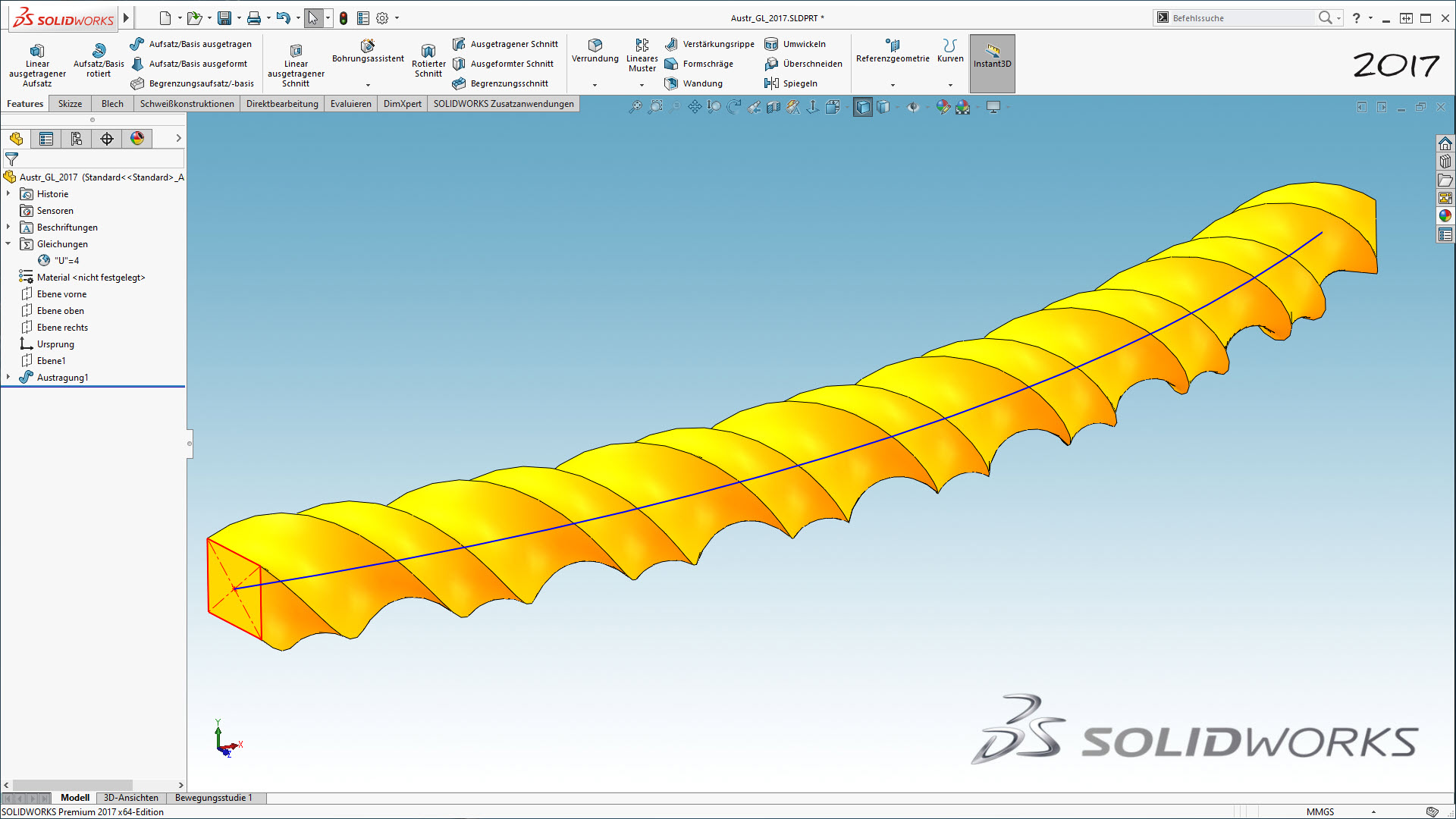

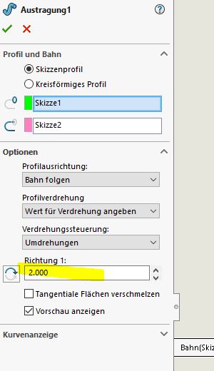

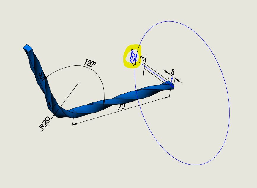

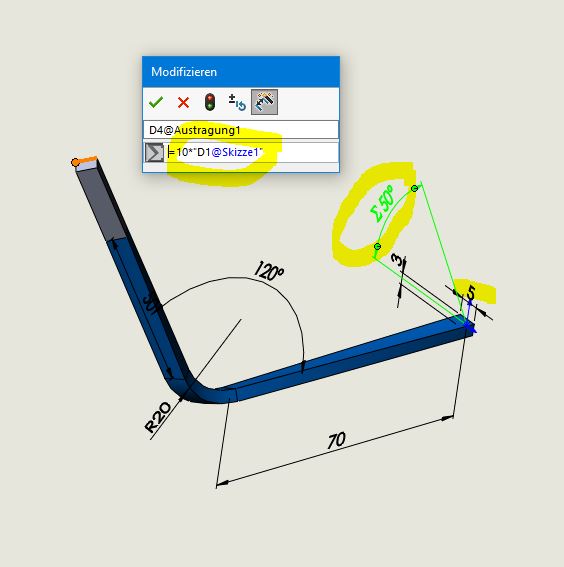

Die drei Scrteenshots zeigen den prinzipiellen Weg:
(1) das bekannte Menü, gewählt habe ich 2 Umdrehungen
(2) zeigt ein Rechteckprofil 5x3, welches ich entlang einer Bahn mit Deinen Einstellungen verdreht habe. die 2 voreingestellten Umdrehungen sind in den 720° verborgen - und da liegt glaube ich der Fehler. Wenn Du die Zahl mit Doppelclick markierst, wird Dir im Feauturemanager der Wert in absoluten Gradzahlen angezeigt, ZULÄSSIG sind hier allerdings nur Werte bis 360. gehst Du einmal in das Wertefenster rein und wieder raus, reduziert sich der Voreingestellte Wert auf eben max. 360° - das darf für meinen Geschmack nicht sein
(3) Öffnen der 720° durch Doppelclick, ersetzen des Wertes durch eine Gleichung (hier =10*"D1@Skizze1" ) funktioniert, sofern die Summe eben 360 nicht überschreitet
Ich behaupte mal, dass sich hier zwei korrespondierende Fenster (Featuremanager und Werte-Editor) von ihrer Zulässigkeit widersprechen, das zuerst gewählte den Hut aufbehält. Ich würde das mal so an die Hotline weitergeben...

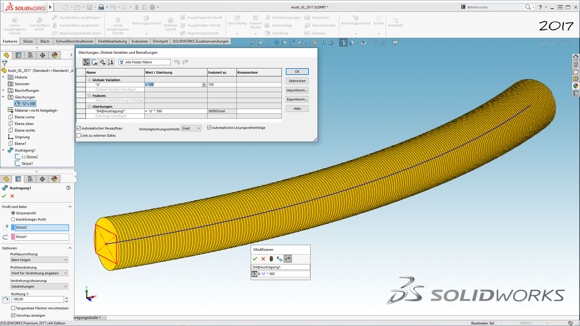

Hallo Ihr,
so wie Axel schreibt geht es glaub' schon:
1: Globale Variable U=Umdrehungen erstellen
2: Austragung Option "Wert für Verdrehung" und "Umdrehungen, hier erst mal z.B. 2 eingeben
3: Gleichungen öffnen, Austragung im Featurebaum selektieren und Doppelklick aufs blaue Maß (Winkel) und Gleichung =U*360

Andi Spieler Hat recht.so klappt es !!!
Vielen Dank!!!!
