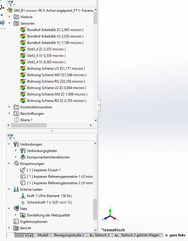

ich habe schon gesucht und gelesen das das Sensoren auslesen sich recht schwierig bzw. gar nicht umsetzen lässt. Ich nutze SW 2021 Premium -statische Simulation- und wollte gern ein paar Sensoren in eine CSV oder in den Automatisierten Bericht einfügen. Weis einer rat bzw. hat eine Idee? Mit dem Macrorecorder gibt's jedenfalls erstmals keine Hinweise auf eine API Zugänglichkeit.
Danke für jeden Tipp!

2022-03-1111_37_27-SIM_B1-xxxxxx-00X-Achseangepasst_FTY-TraverseStahl25.01.2022-ganzlinks-4.d.png
Hallo Volker,
Danke deiner Nachfrage
im ideal Fall 1 Butten drücken und der gibt mir die Sensoren mit Namen  und Wert in eine .CSV  so kann man die Sensoren per "STRG C STRG V" recht leicht in XLS weiter verarbeiten.
im Grunde will ich alle Sensordaten ohne großartige Formatierungen haben.
mein derzeitiges vorgehen: (bitte nicht lachen)
1. Screenshot der Sensorliste (wie oben)
2. OCR Texterkennung drüber laufen lassen
3. gefundenen Text in XLS kopieren und alle uninteressanten Sachen entfernen
Ergebniss:
eine fortlaufende Liste mit den Sensorwerten
-2,993
-2,033
-7,188
-3,355

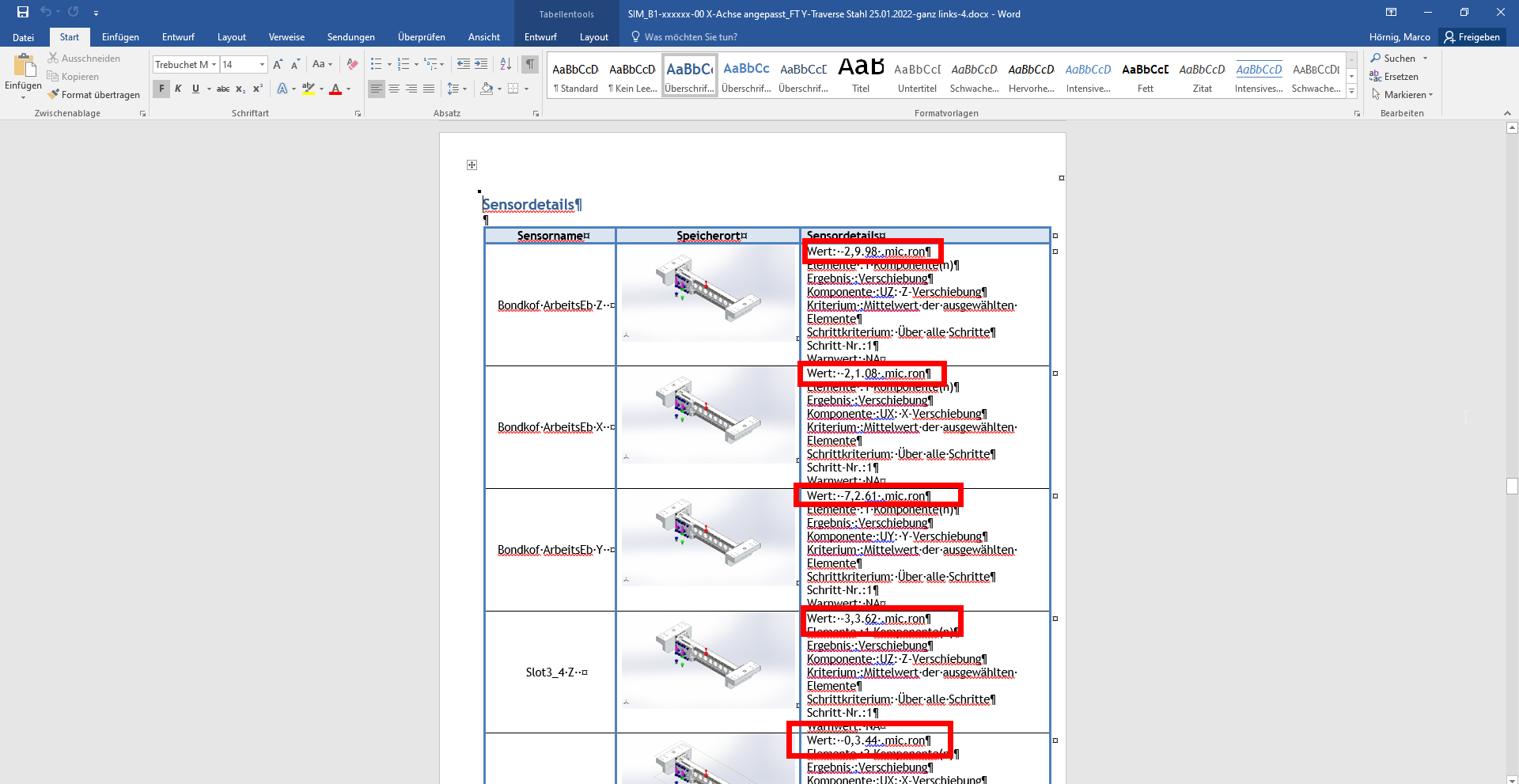

PS: Habe festgestellt das man die Zahlenwerte auch über einen Bericht ausgeben kann, was die Sache aber für die Weiterverarbeitung nicht wirklich vereinfacht. Siehe Screenshot
Gruß Klaus0815

Ohne das vorher getestet zu haben sollte es per Makro möglich sein die Werte der Sensoren auszulesen.
1. FeatureManager
2. Schleife über alle features und die filtern die vom Typ ISensor sind
3. Dann über die GetSensorFeatureData Methode den Wert auslesen.
Wie gesagt, alles nur Theorie. Vielleicht schaff ich es noch ein kleines Makro zu schreiben

Wenn die Werte deiner Sensoren "Eckpunkte / Vertices" identifizieren, dann könntest Du einen Sensor "Ablaufbezogen" definieren und alle betroffenen Geometriepunkte nacheinander an selektieren.
In dem Simulation Projekt wählst Du bei einer aktiven Darstellung "Auswahl auflisten" und "von Sensor", dann werden alle Punkte zusammengefasst gelistet und können per Knopfdruck in csv-Format exportiert werden.
Dann brauchst Du auch kein Makro.

Hallo R3vo
Das klingt eigentlich ganz Gut.
habe in der Api gestöbert und habe es immer hin geschafft das ein mit der Maus zuvor angewählter Sensor in dem debug.print mit seinen werten erscheint.
Hast du zu deinem Vorschlag noch ein paar Zeilen entwerfen können mit den ich noch ein wenig weiter probieren könnte?
