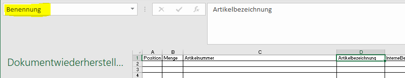

meine Firma möchte gerade eine Managmentsoftware einführen, die auch direkt Excel Stücklisten einlesen kann. Eine Excel Vorlage dafür habe ich erstellt, die die bis jetzt von uns genutzten Eigenschaften so ausgibt, dass sie von der Managmentsoftware lesbar sind.
Dabei ist allerdings ein Problem aufgetretten:
die Dateieigenschaft für den Namen des Bauteils heist "Benennung", auf diese greifen auch all unsere Zeichnungsvorlagen etc zu. Wenn ich aber einen Verweis auf "Benennung" bei der Excel Stückliste hinterlege, gibt er mir aber die Solid interne Bezeichung von Benennung aus (im Normalfall der Dateiname oder Ähnliches).

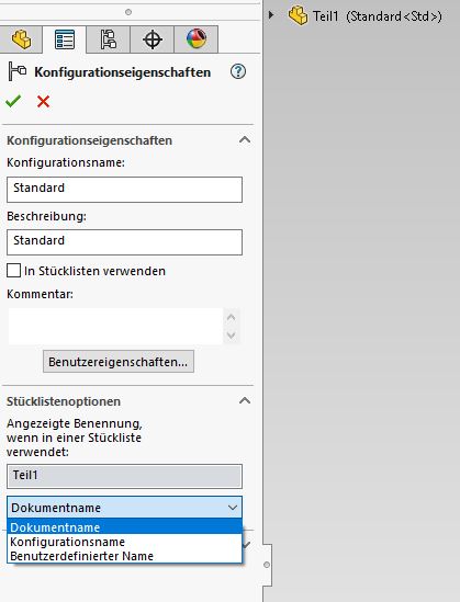

erstellt am: 22. Feb. 2022 09:07    Editieren oder löschen Sie diesen Beitrag!  <-- editieren / zitieren -->   Antwort mit Zitat in Fett Antwort mit kursivem Zitat    Unities abgeben: 1 Unity (wenig hilfreich, aber dennoch)2 Unities3 Unities4 Unities5 Unities6 Unities7 Unities8 Unities9 Unities10 Unities Nur für SolidDude 10 Unities + Antwort hilfreich
Hallo SolidDude,
ich vermute es liegt an der Einstellung in den Konfigurationseigenschaften.
LG Martin

Wir nutzen eigentlich nur die konfigurationsspezifischen Eigenschaften. Bei den Bauteilen aus dem angehängten Beispielsbild („Stücklisteneintrag“) steht z.B. in allen konfigurationsspezifischen Eigenschaften mit dem Eigenschaftsnamen „Benennung“ jeweils „Schraube“.

Der Verweis lautet schlicht „Benennung“ im Namensfeld der Zeile bei Excel (siehe angehängten Bild „Verweis“). Bei der Stückliste spuckt er dann der Konfigurationsname des Bauteils raus (siehe angehängten Bild „Stücklisteneintrag“).

In der Stückliste wird die konfigurationsspezifischen Eigenschaften „Benennung“ mit der Stücklistenoption der Konfigurationseigenschaften (siehe dopplerms Beitrag) überschrieben.

Ich denke ich habe eine Lösung für mein Problem gefunden.
Wenn man unter Konfiguartionsspezifischen Eigenschaften einen Wert als $PRP:"Zieleigenschaftsname" angibt, wird bezug auf den den Zieleigenschftswert genommen. Das Ganze wird wie eine Variable behandelt, so dass man auf diese Weise auf auf mehrere Eigenschaften bezug nehmen kann (z.B. $PRP:"Laenge" x $PRP:"Hoehe" x $PRP:"Breite", was dann als 15 x 2 x 10 als Evaluierter Wert ausgegeben wird, vorausgesetzt die Eigenschaften sind vorhanden).

in der Stückliste beziehe ich mich nicht mehr auf "Benennung", sondern auf "Artikelbezeichnung", die den Wert $PRP:"Benennung" hat und somit ihren "ert aus meiner "Benennung" Eigenschaft zieht.
Das ist für mich denke ich die beste Lösung, da wie bereits gesagt unsere Zeichnungsrahmen und andere Sachen sich auf die "Benennung" Eigenschaft beziehen und ich mit einer vollkommen sauberen Änderung ein ganz neues Fass aufmachen würde und mir da der Aufwand zu groß wäre.
