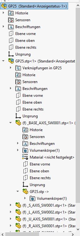

Hallo Community,
ich habe von einem Roboterhersteller (Yaskawa GP25) eine IGS-Datei zur Verfügunge gestellt bekommen.
Aus dieser Datei möchte ich ein bewegliches Modell erstellen.
Mit RMT-> Lösen als fexibel erscheint eine Fehlermeldung, dass dieser Dateiname ungültig ist, nicht gefunden wurde, gesperrt ist oder inkompatibel ist.
Wie kann ich diesen Fehler beheben?
Vielen herzlichen Dank für eure Hilfe!

zeig doch mal (wenigstens) einen Screenshot vom FeatureManager. Dann könnten wir sehen, ob es vielleicht gar keine Baugruppe ist. Oder ob da virtuelle Komponenten sind, 3D Interconnect Daten, oder, oder, oder ...

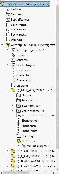

Ich hoffe, dass ich alles wichtige damit erfasst habe. Vielen Dank für die Unterstützung vorab.
Das Selbige entsteht auch, wenn ich die IGES Datei importiere.

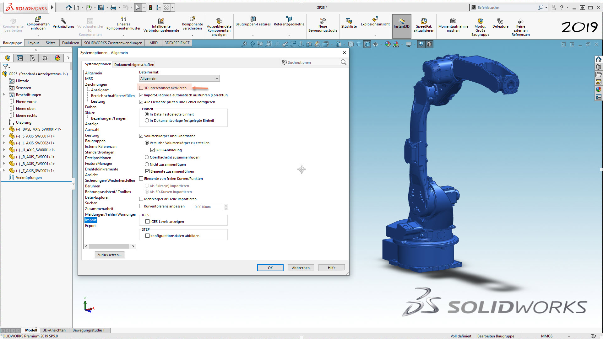

Wie Heiko vermutet hat
Schalte bitte 3D Interconnect aus.

Vielen Dank für eure Hilfe!
Das war die Lösung für mein Problem.
