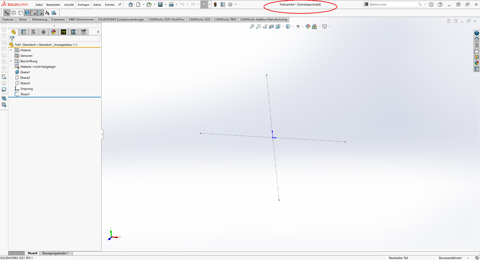

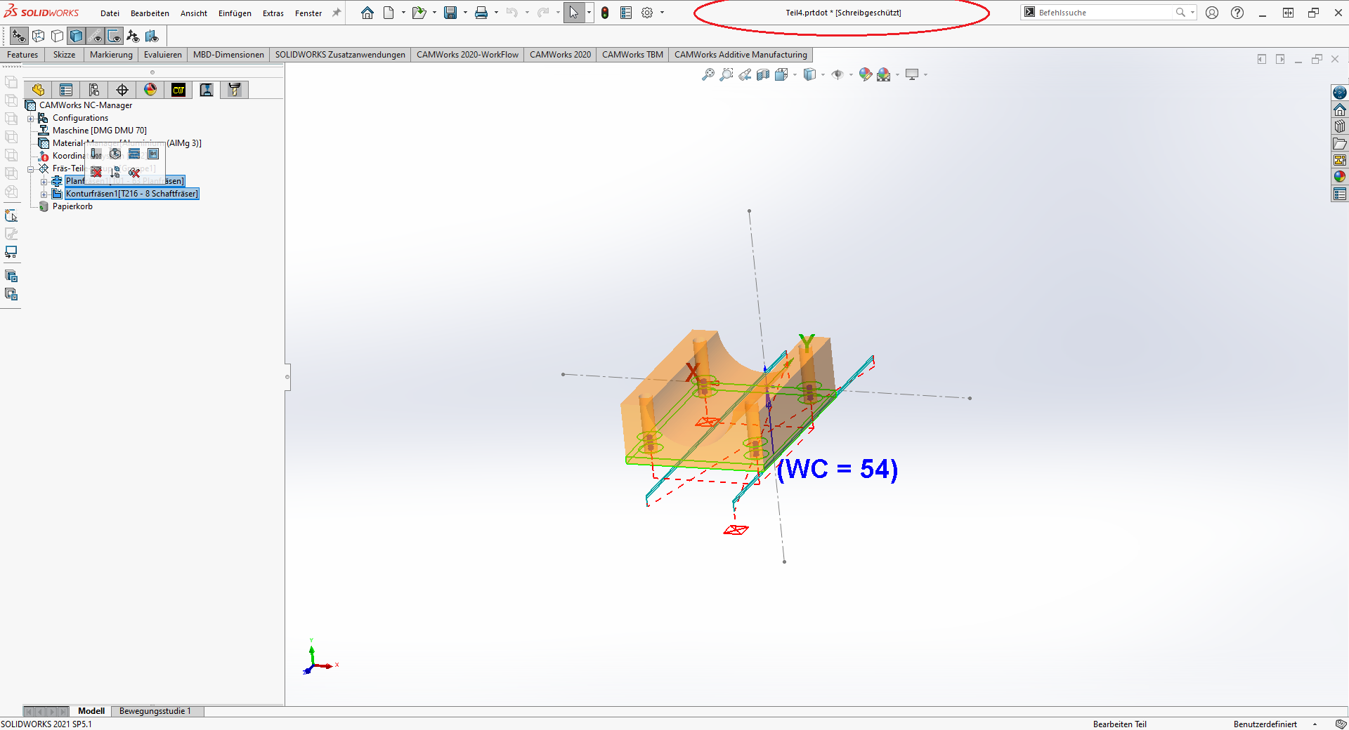

wir haben eure Zusatzsoftware nicht, aber dafür CamWorks welches auch in SolidWorks integriert läuft.
Bei uns hat ein Mitarbeiter "ohne" CamWorks Lizenz eine neue SolidWorks Vorlage erstellt, ohne zu merken das eine
CamWorks Struktur hinterlegt war!
Bei jedem neuen Teil was aus dieser Vorlage erstellt wurde war schon eine Bearbeitung integriert- was natürlich Quatsch ist.
Ich denke die integrierten Module speichern ihre Infos ähnlich eines virtuellen Teils innerhalb der Datei.
Anbei zwei Ansichten-
1. Im SolidWorks Reiter
2. Im CamWorks Reiter.( welchen der Betreffende Ersteller der Vorlage nicht sieht)
Wohlgemerkt- Es ist ein *.prtdot.
Gruß Michael
