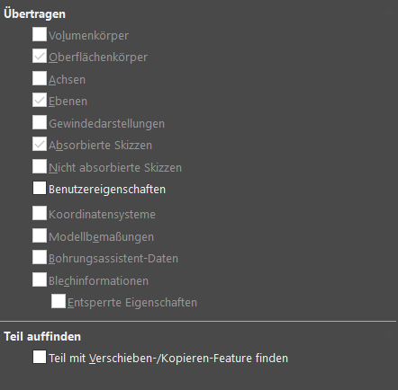

Hallo Forum,
ich bin gestern über ein Problem gestolpert das ich nicht lösen konnte und hier im Forum habe ich auch nichts ähnliches finden können. Ich hoffe Ihr könnt mich weiter bringen.
Folgendes Problem.
Ich habe ein Teil in dem ein Teil eingefügt wurde. Wenn man dann nachträglich das Teil mit "Feature bearbeiten" auswählt kann man im Normalfall die Übertragen-Eigenschaften erneut an- bzw. abwählen. Zum Beispiel würde ich mir gerne noch die Skizzen die in dem eingefügten Teil entahlten sind mit "importieren". Normal kein Problem, allerdings sind bei mir, und auch nur bei diesem Teil, alle Kontrollkästchen ausgeblendet und ich kann diese weder an- noch abwählen.
Hat einer von Euch schon mal das selbe Problem gehabt und weiß um abhilfe?
Leider kann/will ich es nicht einfach neu machen da auf diesem eingefügten Teil schon einiges drauf referenziert und ich müsste komplett von vorne beginnen.
Hoffe ich konnte halbwegs verständlich mein Problem beschreiben und erklären.
Freue mich auf Eure Antworten.

Allerdings ging es mir nicht um die Verknüpfungen sondern um die auswählbaren zu importierenden Eigenschaften (siehe Bild).
Hoffe wir sprechen vom gleichen. Ich werde es aber auf jeden Fall mal mit der ersetzen Funktion später versuchen.

Hallo Christian,
nein das Teil ist auf jeden Fall ein .sldprt
Hier mal ein Bild wie es bei mir aussieht. Ausser den Eigenschaften kann ich nichts ändern.
Lubber
