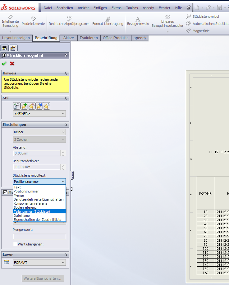

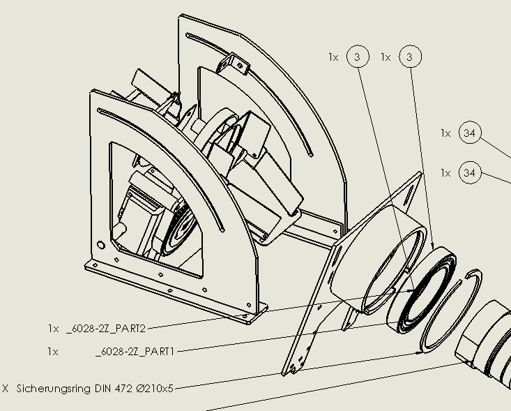

Hallo Gemeinde,
folgende Problematik: Ich habe eine Baugruppe inklusive Zeichnung. Darin möchte ich an die jeweiligen Teile und Baugruppen mittels Befehl "Stücklistensymbol" (siehe Bildchen) aus der obersten Strukturebene die Teilenummer sowie deren Anzahl anziehen. Das klappt genau nicht.... Es wird immer genau DAS Teil angemarkert, welches ich gerade anklicke. Also auch Teile in der Unterunterunterbaugruppe! (kleine Übertreibung)
Kann ich die Strukturtiefe nicht steuern? Oder geht das nur beim Erstellen einer Stückliste???
Ich kämpfe hier schon geraume Zeit mit der Erstellung einer Doku und wäre ECHT Dankbar, wenn Ihr einem DAU helfen könntet....

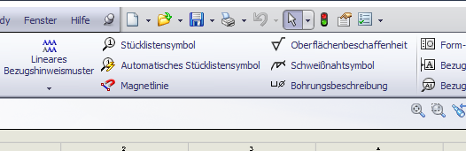

Zum besseren Verständnis meines Problems: Ich erstelle keine Stückliste, sonder füge "nur" Stücklistensymbole ein. Habe von dem Befehl n Screenshot gemacht.
Muss ich vorher eine Stückliste erstellen??

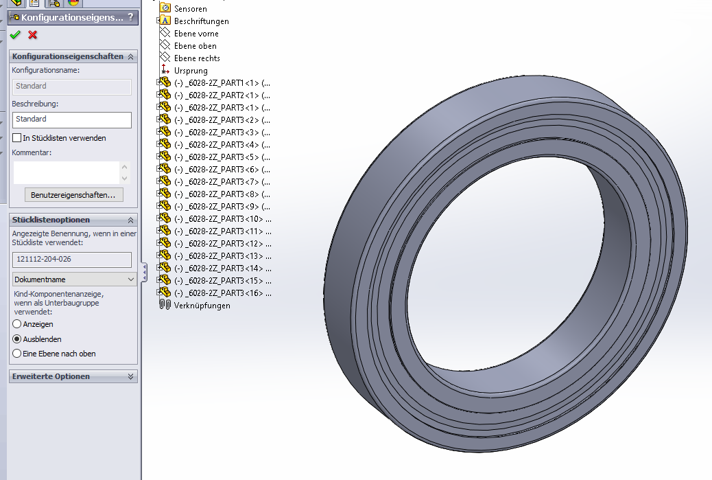

öffne die Unterbaugruppen, welche nur als 1 Position angezeigt werden sollen
gehe dort auf Konfigurationseigenschaften
Kind Komponenten - Ausblenden
lg Martin
edit: wenn du diese Unterbaugruppen als Zeichnung machst,
werden die Teile ganz normal angezeigt,
nur wenn du sie in einer anderen Baugruppe verbaut hast
und von dieser Baugruppe eine Zeichnung machst,
wird die Baugruppe als 1 Positionsnummer angezeigt

Leider hat das nicht wirklich funktioniert!    Habe von dem Lager die Eigenschaften geändert (siehe Bild), habe in der Zeichnung mittels Befehl "Stücklistensymbol" dann eine Position angezogen ... er zeigt wieder die Benennung der Teils der Unterbaugruppe an. Nur wenn ich die Positionsnummer anzeigen lasse, bleibt er im Top der Baugruppe...

also so ein Lager hätt ich nach dem importieren als Teil gespeichert, nicht als Baugruppe (wie man es vom Hersteller herunterlädt).
Wenn das Stücklistensymbol sich je nach Inhalt an den Eintrag hält oder auch nicht, würd ich mal beim Reseller nachfragen, ob das so sein muss ...
Klappt es, wenn du eine Stückliste einfügst? Da drin kann man ja die Unterbaugruppen auch einzeln auf- und zuklappen, da sieht man evtl eher was man bekommt.

an dieser Stelle weise ich darauf hin, dass ich auch nach knapp zwei Jahren ein Anfänger bin. ;-) Will sagen, die Vorgehensweisen und ihre Auswirkungen hat mir bisher nur dieses Forum und Try-and-error beigebracht, ich hangele mich also mehr oder weniger erfolgreich durch.
Wenn ich mit einer Stückliste arbeite, wird in der Stückliste alles einwandfrei dargestellt...Es scheint nur Probleme zu geben, wenn ich die Teilenummer darstellen möchte!
Ein Update ich derzeit nicht geplant, weshalb ich hier "gebremst" arbeite. Aber wir arbeiten dran ...

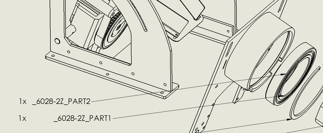

dein Problem ist auch in der Version 2019 reproduzierbar
dürfte ein noch nicht behobener Bug sein.
Bitte melde den umgehend bei deinem Reseller,
nur so kommt genug Druck, damit er auch irgendwann behoben wird.
Mögliche Workarounds für dich:
a: Baugruppen als Teil speichern, ist bei Baugruppen wie Lagern ganz nützlich, dann aber bitte die Kugel nur 1x drinn lassen und dann mit Kreismuster im Teil die benötigten dazu erzeugen, oder wenn möglich, einen Reing erzeugen, dann passen die Schnitte immer, egal in welchem Winkel
b: erzeuge in der Unterbaugruppe eine Skizze, z.B. eine Mittelachse,
blende die Skizze in der Zeichenansicht ein, setze dein Stücklistensymbol (mit Teilenummer) daran, dann wird es richtig angezeigt
danach die Skizze einfach wieder ausblenden

Ich glaube nicht, dass das ein Bug ist, eher eine Limitierung.
Was spricht dagegen, eine Stückliste einzufügen, diese auf Top-Level einzustellen und dann auszublenden? Dieser Weg funktioniert sauber und wird auch von SOLIDWORKS so vorgeschlagen (S-015275 bzw. S-015228).

was als Workaround geht wäre, RMB auf das STL-Symbol -> neu verbinden -> Gewünschte Baugruppe im Komponenten- / Featurebaum auswählen. Problem hierbei ist dass der Bezugspfeil irgendwo hingesetzt wird.
Alternativ in den Unterkomponenten eine Eigenschaft erstellen z.B. Anzeigename(oder Dateieigenschaft -> Info -> Titel verwenden wenn noch nicht in Benutzung) und diese dann im Stücklistensymbol heranziehen.
