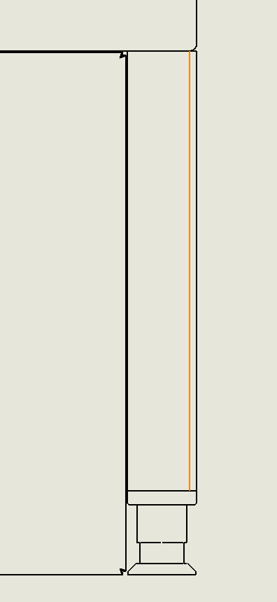

ich habe mir durch die Filterfunktion schon ähnliche Beiträge angesehen und fand kein Problem wie dieses.
Ich arbeite seit 2001 mit SWX und aktuell mit der Version 2019.
Wenn ich eine Zeichnung von einem Bauteil erstelle und diese mit dynamischen hervorheben bemaßen möchte finde ich es gut, dass sich die Kanten in der eingestellten Farbe abheben wenn ich mit der Maus drüber fahre.
Leider nervt es ungemein , dass in der Anzeige "Verdeckte Kanten ausgeblendet" eben auch diese hervorgehoben bzw "gefangen" werden.
Ist es möglich, dass bei der Zeichnungserstellung nur die sichtbaren Kanten hervorgehoben werden?

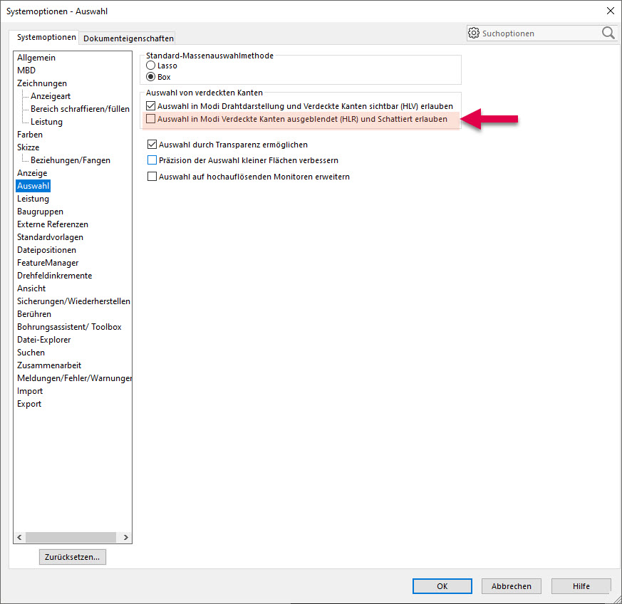

Hallo Florian,
mache bitte hier das Häkchen weg.
(Auswahl in Modi Verdeckte Kanten sichtbar und Schattiert erlauben)
VG
AndiS

Danke Andi für diesen Lösungsvorschlag.
wenn ich diesen Haken entferne, fängt mir SW immer noch Kanten die nicht sichtbar sind.
