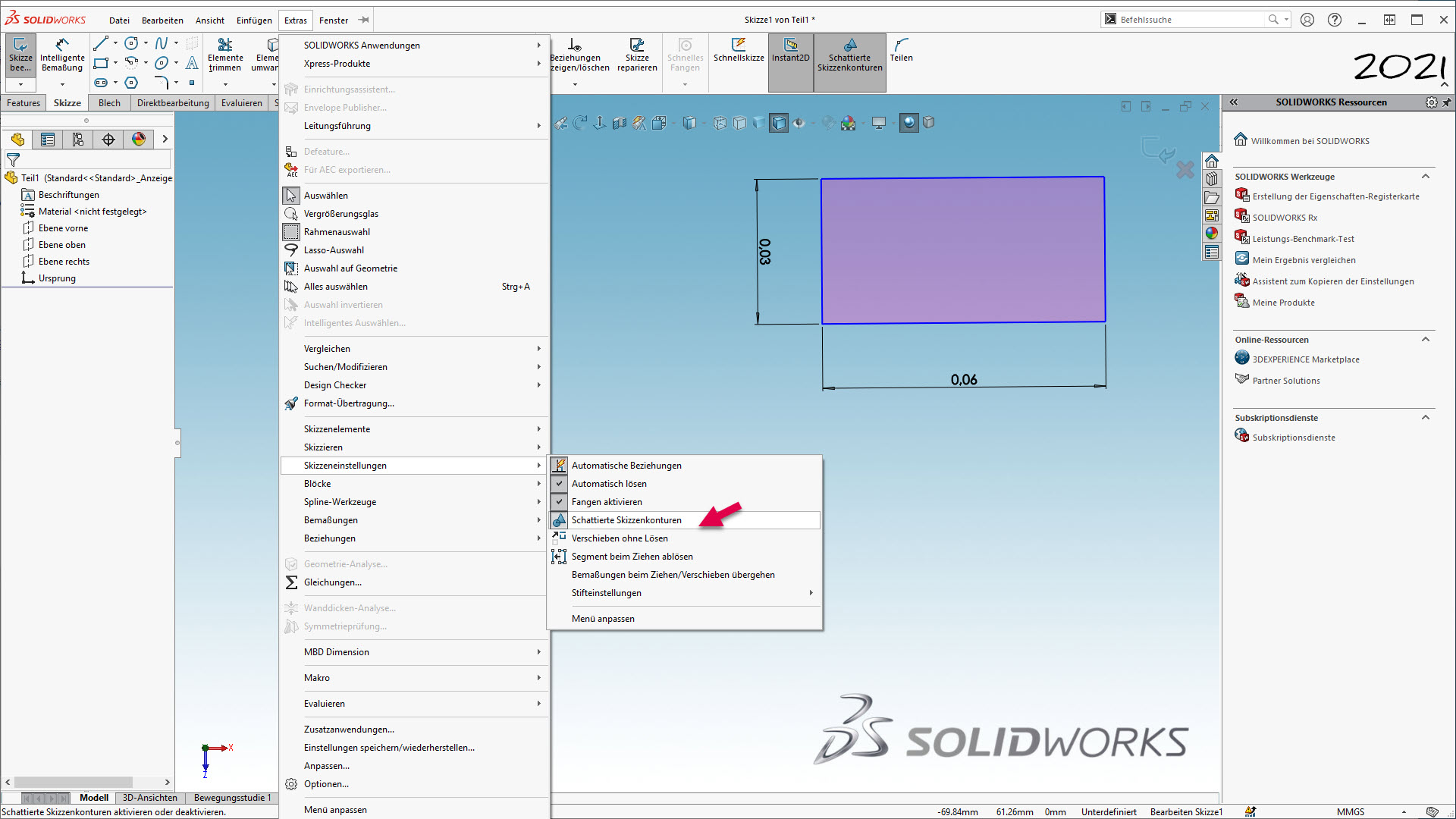

Hallo zusammen.
Neues Jahr,neues Solidworks. Ich habe Probleme mit der Farbdarstellung in Solidworks 2021
Wie in dem beiliegenden Bild ersichtlich habe ich (Einstellung nach Installation) ein Problem mit der Darstellung in meiner Skizzenansicht. Das Rechteck ist blaugrau gefärbt und macht für mich eine Bemaßung innerhalb des Rechtecks unleserlich.
Da ich auch den Auswahlrahmen - sofern ich die Auswahlal innerhalb des Rechtecks ausführe - ebenfalls nicht sehen kann, würde ich gerne in den Einstellungen "Systemoptionen --> Farben" die Farbe des skizzierten Rechtecks ändern. Aber ich weiss nicht genau, welchen Wert ich dort ändern soll. Kann mir jemand helfen?
Vielen Dank im Voraus
Jethro
Nachtrag: das mit den Bemaßungen ist nur bei einer markierten bzw. ausgewählten bemaßung relevant. Dennoch wäre es hilfreich, die Skizzenfarbe zu ändern

Vermutlich handelt es sich um die Schattierten Skizzenkonturen.
Kann man einstellen
VG
AndiS

Tausend Dank AnidS
Ich habe die "schattierten Skizzenkonturen" abgeschalten, das hat mein Problem gelöst.
Super, danke Dir!
