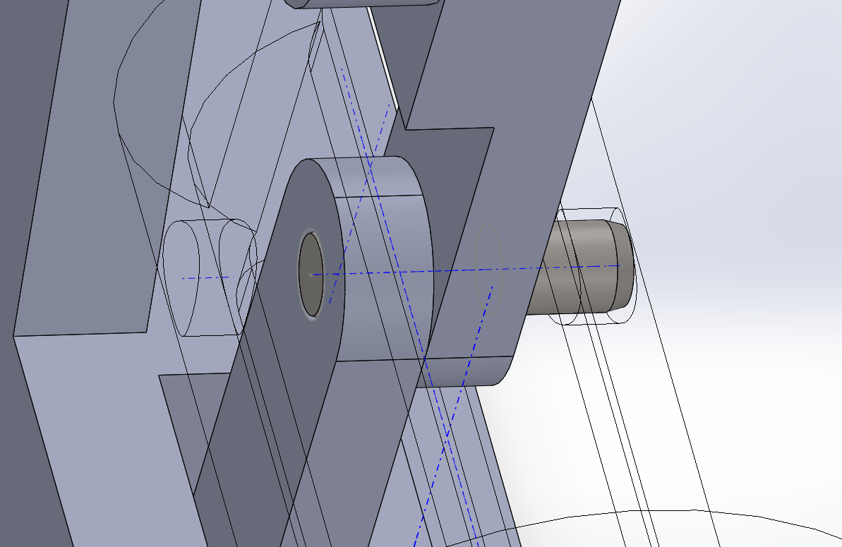

Tag 3 in meinem Leben mit SolidWorks 2021 und ich knabbere gerade am im Bild sichtlichen Zylinderstift. Dieser soll in den beiden Teilen so ausgerichtet werden, dass er mittig ist, links und rechts also jeweils gleich weit herausguckt.
Ich habe jetzt etwas mit dem Verknüpfen rumgespielt, habs aber leider nicht geschafft. Wie macht man das?

1. Verknüpfung "Breite" verwenden
2. Mit "Abstand", einfach beide Abstände von den Stirnseiten der Stifte zu den beiden Oberflächen messen. Ergebnisse addieren und durch 2 teilen. Das ist dann der Abstand der für eine mittige Ausrichtung sorgt
3. Mittige Ebene des Stiftes anwählen (oder eine Erstellen) und dann entweder über "Symmetrie" zu den beiden Außenflächen der Teile verknüften oder Deckungsgleich zu einer der Innenflächen eines Teiles setzen.
Ich würde Option 3 bevorzugen. Wenn der Stift vernünftig angelegt ist, sprich eine Ebene hat die Ihn entlang der Rotationsachse mittig teilt kann man über die Breadcrumps diese Ebene einfach anwählen und so verknüpfen.

Vielen Dank, hat mit Option 3 sehr gut geklappt
