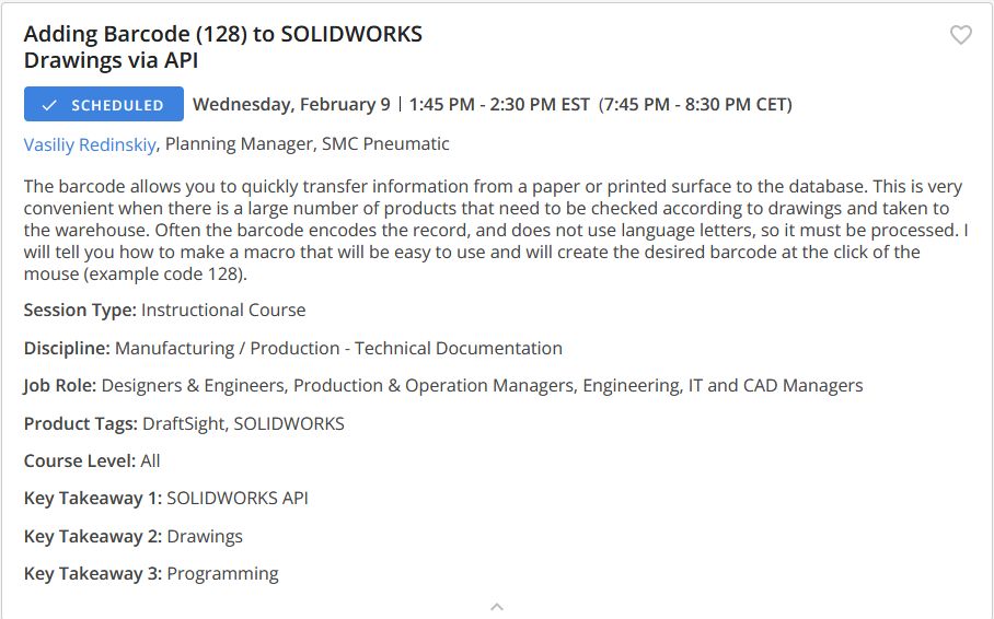

...auch wenn es Dich (Martin) vielleicht nicht interessiert: es gibt demnächst ein online-event mit Barcode Thema. Screenshot im Anhang

Doch
schau ich mir gerne an.
Mein SWX Haus sagte mir, das sowas überhaupt nicht geht und daher nicht von SWX unterstützt wird.
Also, wann wo und wie muss ich mich anmelden
