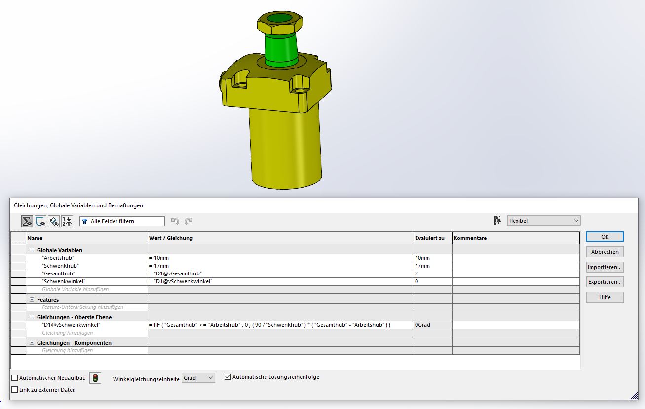

Ich habe mir mal etwas über die Gleichungsfunktion für einen Schwenkspanner von Roemheld gebastelt.
Leider muss immer mit STRG+Q aktualisiert werden um die neue Position visuell darzustellen.
Für die Kollisionsprüfung hat´s jedoch gereicht.
LG Kevin

Super Hilfe vielen Dank und es funktioniert.
Aber wie kann ich den kleinen zeige noch mit einbinden? Gibt es da auch eine Lösung für?
