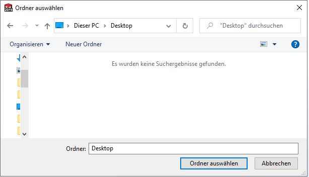

Seit Version 2019 ist der Befehl Speichern unter nicht wie gewohnt einsetzbar. Statt die Maske für eingabe des Dateinamen und des Dateityps (Step, PDF...) kommt nur eine Maske um einen Ordner auszuwählen. Typ der Datei kann aber nicht ausgewählt werden. Wie stellt man das wieder richtig?

Hallo Raphael,
es sieht so aus, als ob Dein SOLIDWORKS Benutzerprofil einen Fehler hat.
Um das zu beheben, musst Du in die Windows Registry gehen und diesen Schlüssel umbenennen:
1. Starten des Registrierungs Editors mit regedit.exe
2. Diesen Schlüssel umebenennen in SolidWorks_old
  Computer\HKEY_CURRENT_USER\SOFTWARE\Solidworks
3. Editor schließen und SOLIDWORKS starten
Nun sind zwar Deine Benutzereinstellungen weg, aber Du hast ein sauberes System.
Wenn nun das "Speichern unter" wieder funktioniert, lags am Benutzerprofil.
Falls es das nicht war, solltest Du SW deinstallieren und neu installieren.

Hallo gogoslav, vielen Dank für deine Hilfe. So funktioniert der Export wieder wie gewohnt. Ich habe aber festgestellt, dass die Zusatzanwendung "Vault Add-in for SOLIDWORKS" die Maske umstellt. Kennt jemand dieses Verhalten und weiss das zu beheben?
