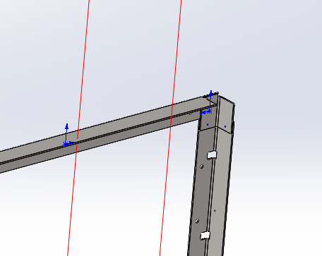

ich habe eine Frage zum Spiegeltool. Im Bild Ursprungslage ist der Eckwinkel dargestellt, welchen ich Spiegeln will. Das rote ist meine Spiegelebene. Im zweiten Bild ist mein "gespiegelter Winkel" dargestellt. Wie man sehen kann, wurde allerdings auch die Aussparung am Winkel umgekehrt. Jetzt ist das Teil für mich in Bezug auf meine Ebene nicht mehr wirklich gespiegelt. Wie kann ich verhindern, dass auch die Aussparung geändert wird? Ich hoffe es ist deutlich was ich meine.

Im Baugruppenkontext ist das Teil korrekt gespiegelt. Das Ergebnis das du erwartest entsteht beim Spiegeln von Features im Einzelteil.
Du kannst versuchen, ob es auf der 2. Seite im Featuremanager beim Spiegeln noch eine Option gibt mit der du die Ausrichtung anpassen kannst.

Vielen Dank. Damit hat es geklappt. Mir war gar nicht klar, dass es diese zweite Seite gibt.
