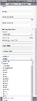

es gibt keine Eigenschaft, die ähnlich der Materialzuweisung funktioniert. Daher mache ich es so, wie viele unserer Kunden:
Wir haben im PDM, oder eben im SWX eine Dateieigenschaft, in der ein entsprechender Eintrag geschrieben wird. Komfortabel in SWX mit der Eigenschaften-Registerkarte zu bedienen. Siehe Screenshot. Diese Eigenschaft kann dann, wie viele andere auch, im Blattformat und der Stückliste sichtbar gemacht werden.

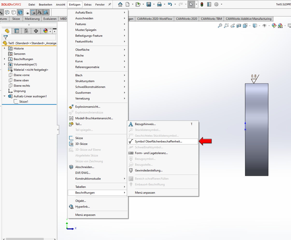

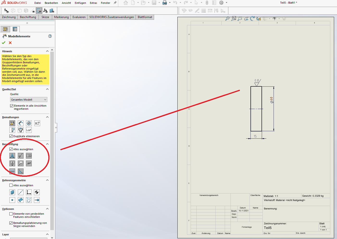

Oder meinst du die Symbole für Oberflächenbeschaffenheiten? Die kann man im Teil bereits anfügen und in der Zeichnung über "Modellelemente" einfügen. Ist dann natürlich ein ganz anderer Weg...

oder meinst du daß hier?
Einfügen,Beschriftungen,Oberflächensymbol.
Michael

Ich meine genau die Symbole der Oberflächenbeschaffenheiten, z.B. bei einer Welle mit mehreren unterschiedlichen Rauhigkeitsbereichen.
Danke für den Hinweis. Frage:
Wie kann ich das Symbol definiert in eine Ebene setzen?
Bei mir zieht er mit der Modellbemaßung nur eine Bezeichnung an und nicht mehrere: Woran liegt das?
