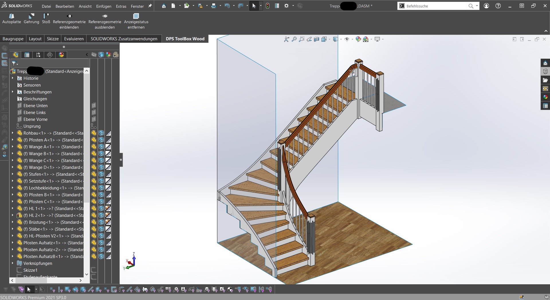

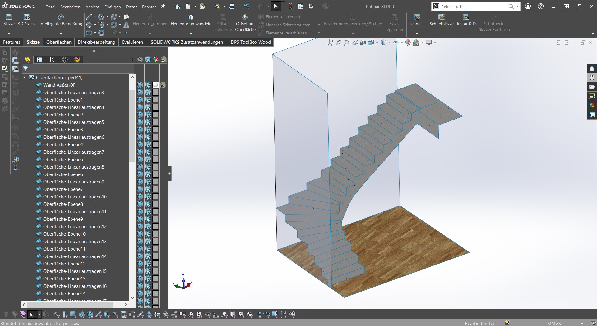

Du meinst vermutlich ein 3D-Raumaufmaß?
Falls ja wir haben einen Leica 3D Disto (Gute 20 Jahre alte technik) und messen damit regelmäßig irgendetwas auf.
Ich baue mir dann aus den Gewonnenen daten einen "Rohbau" und konstruiere dann hinein was wir bauen wollen.
Mein Workflow sieht dabei wie folgt aus:

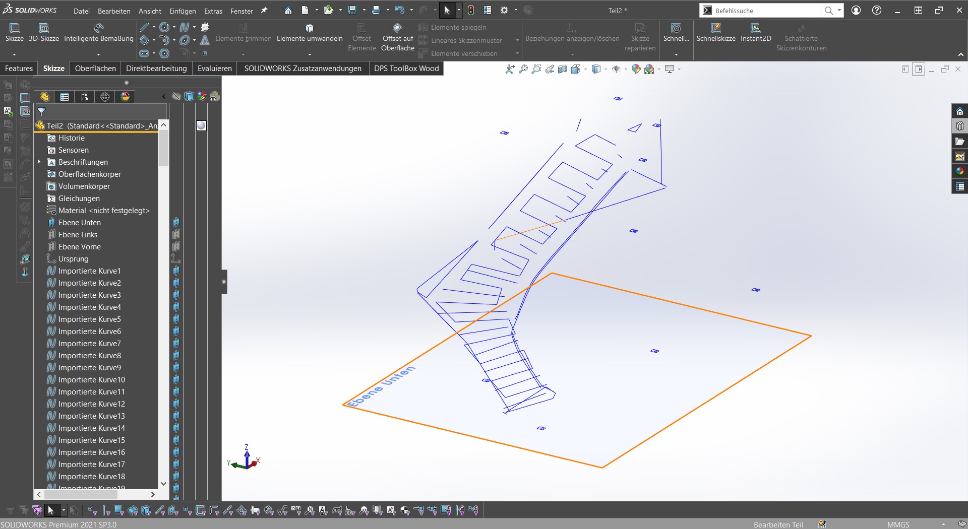

Der 3D-Disto schmeißt uns eine 3D-DWG aus, welche ich per "Einfügen->DXF/DWG..." (Vorher die "Untere" ebene anklicken damit er weiß auf welche Ebene er das ganze Stellt.) Dann muss man sich da ein wenig durchklickern angefangen mit "In Teil importieren als: 3D-Kurven oder Modell" und weiter mit zu importierende Layer, zu importierender Maßstab usw.
Dann hast du einen Haufen "Importierter Kurven" welche man in 3D Skizzen oder Skizzen entsprechend abgreifen kann.
Habe mal 3 Screenshots angepackt, quasi Step by Step das weiterarbeiten.
Wir haben uns auch schon "Neuere" Systeme angeschaut, z.b. "Leica Cloudworx" in verbindung mit dem "Leica BLK360"
oder "Faro Focus S" wie die dazugehörige Schnittstelle zu SWX hieß weiß ich schon garnichtmehr.
Aber am ende hatten beide "die selbe" Funktion:
Eine Punktwolke mit Bildchen in SWX anzuzeigen womit man dann weiterarbeiten sollte.
Leider haben wir damit die Erfahrung gemacht dass es keiner einen vernünftigen WorkFlow anbieten konnte mit dem wir vernünftig weiterarbeiten konnten.
Mit so einer 3D-DWG oder auch 3D-DXF is im Prinzip egal fahren wir am besten mit.
Ich hoffe ich konnte dir damit ggf. ein wenig helfen
EDIT: ich hatte damals diesbezüglich auch mal paar Fragen hier gestellt aber da konnte meist keiner so richtig bei helfen in diesem speziellem Thema. Mein "Wissen" bzw. meine "Fähigkeiten" beruhen hier quasi reineweg auf try and error.
MfG Mark
tischlerei-roszak.de
[Diese Nachricht wurde von Mokk.n am 04. Nov. 2021 editiert.]

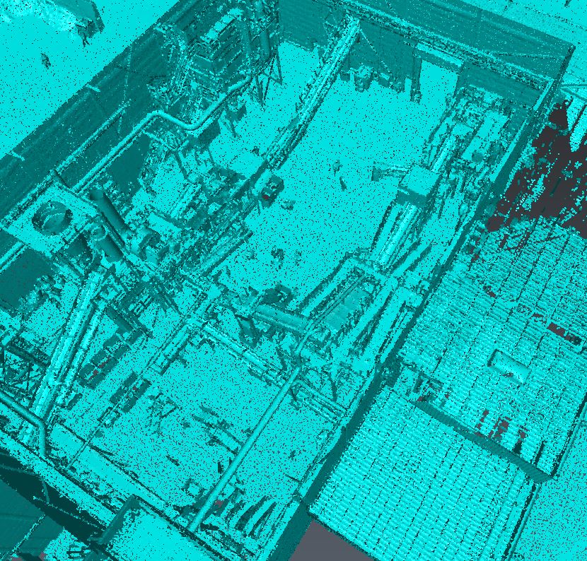

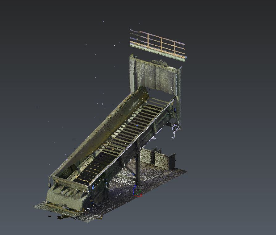

Vielleicht weiß aber jemand eine effektivere Lösung zum verarbeiten der Daten. Anbei mal 2 Screenshots um was es geht.

Bisher haben wir nur den Leica RTC mit der entsprechenden Software von Leica getestet.
In der Software Cyclone Register wird auch alles sehr schön dargestellt und macht einen super Eindruck.
Für die Weiterverarbeitung hat uns der Support dann Cyclone 3DR empfohlen und auch eine Testlizenz gestellt.
Mit dieser Software konnte dann der Scan vernetzt werden, wobei das Netz dann schon komisch aussah.( trotz Echtzeit Support von Leica).
Der Import in SolidWorks dauerte dann ewig und wirklich arbeiten konnte man mit der STL auch nicht. Ist es eventuell besser die Punktwolken direkt in SW zu importieren und von dort aus zu bearbeiten?

Beim Importieren einer reinen Punktwolke hatten wir das Problem, dass die Punkte keine Dimension hatten, sprich die punkte lagen einfach alle auf dem Boden.
Von daher geht das mit meiner 3D-DWG gut weil SWX die "Linien" als "Importierte Kurven"(Vgl 1. Screenshot im 2. Post) darstellt. mit "Elemente übernehmen" oder "Spline anpassen" kann man damit sehr gut arbeiten.
