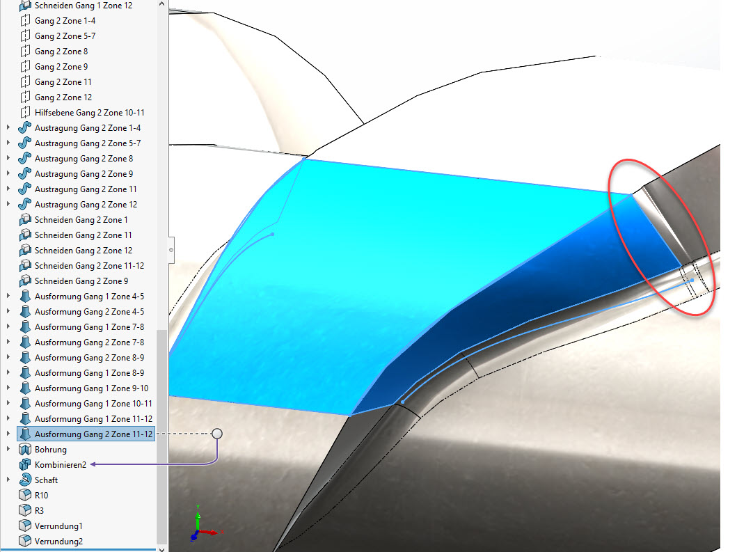

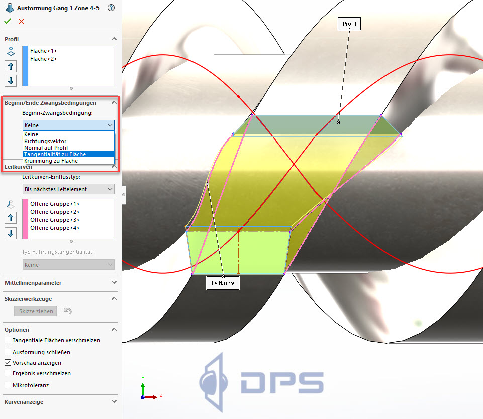

Hier mal ein paar Screenshots zu den Problemstellen.
Weder in der Skizze (Leitkurven), noch im Feature ist es tangential (zumindest nicht zur Kante).
Und dass der Radius hier geklappt hat, ist ja schon fast ein Wunder...
Du könntest auch die Welle mal an 2 Ebenen zerschneiden (Abspalten), um nur Teilbereiche zu Verrunden. Dann kannst du besser sehen, wie weit der Radius läuft, und wo er stockt.

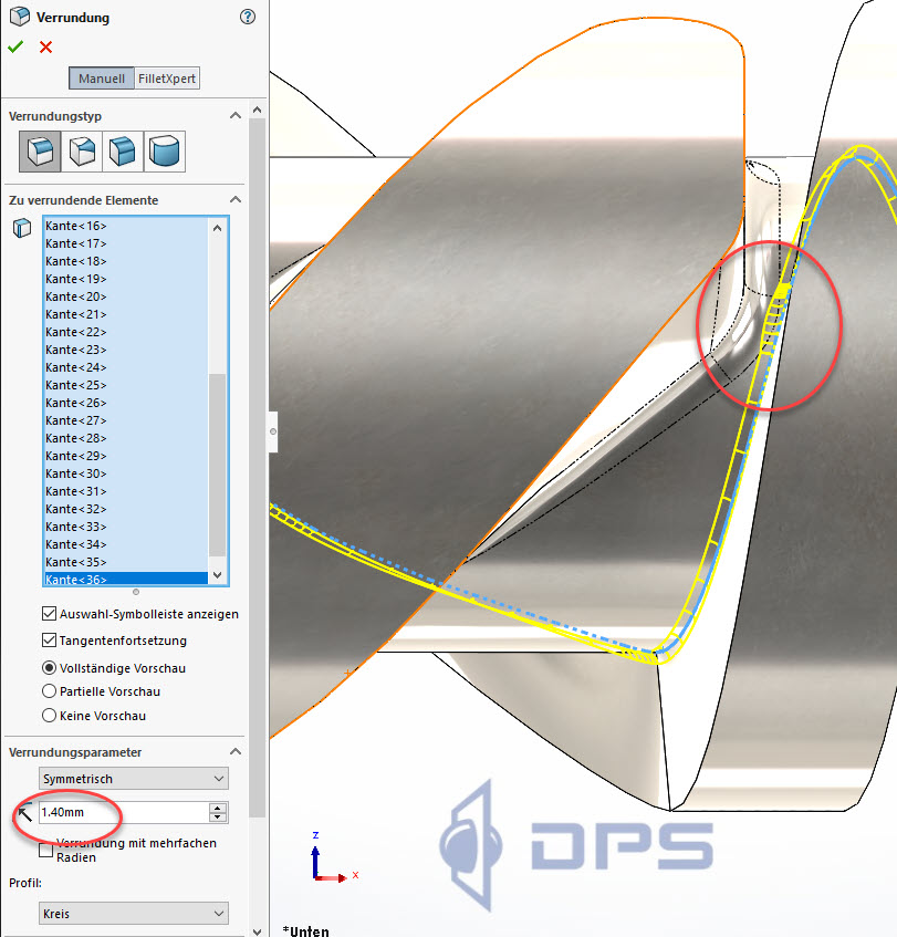

Hier gibt es auch ein Problem. Radius 1,4 geht gerade noch, bei 4 frisst der eine den anderen...

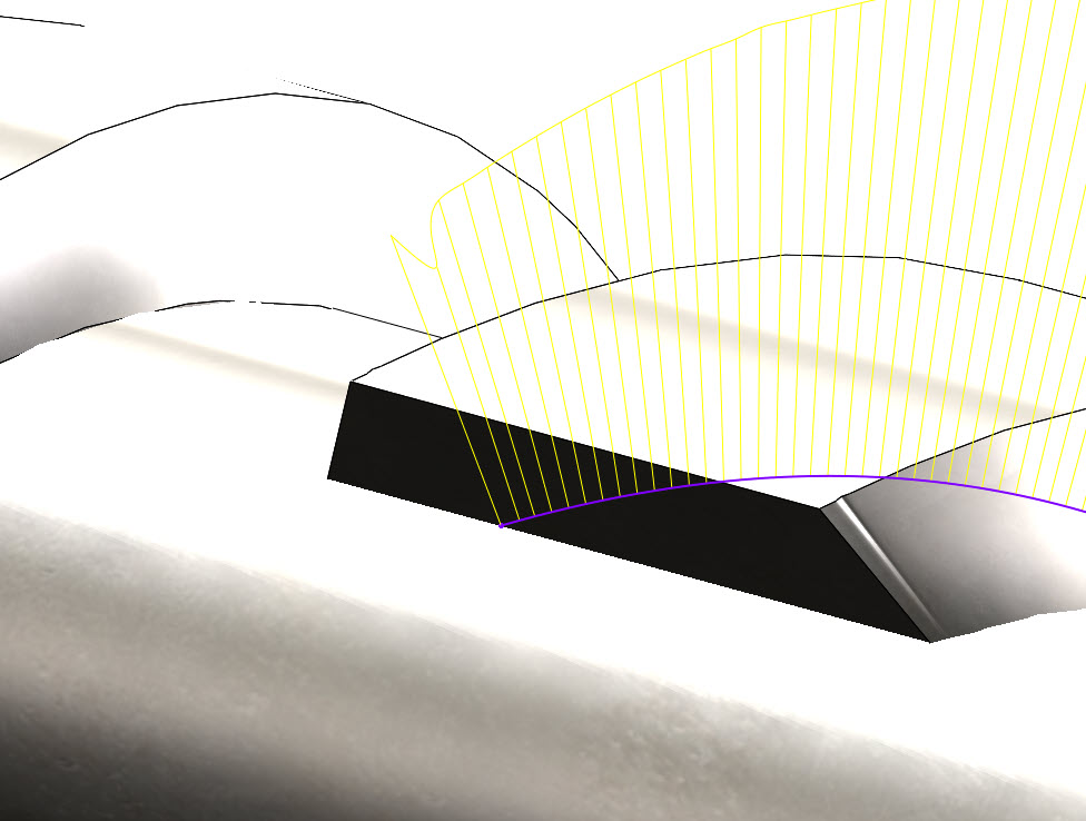

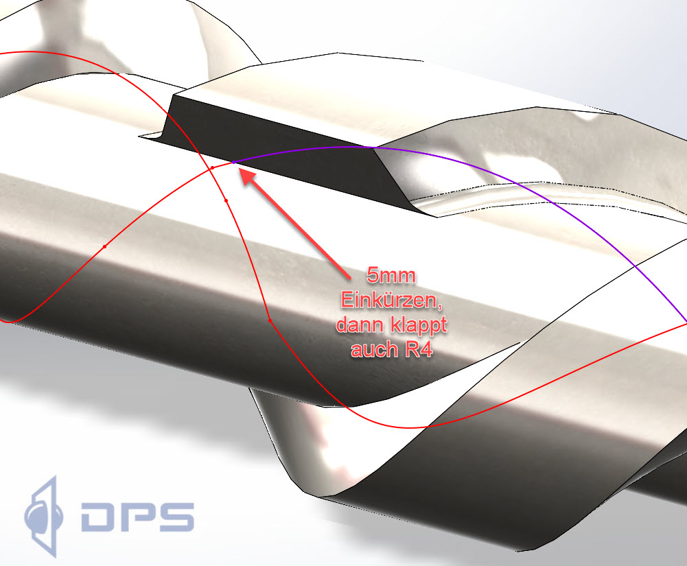

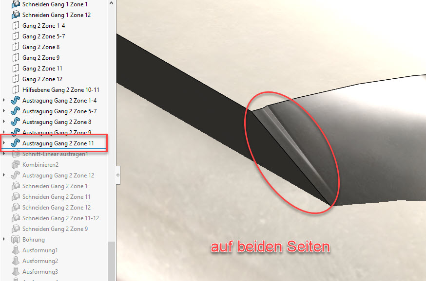

Auf jeden Fall bei "Austragung Gang 2 Zone 11"...
Wenn ich das zerschneide, dann geht die Verrundung am Ende nur bis knapp über 1mm. Der Rest geht auch größer...
Man sieht an den Krümmungskämmen, wie die Bahnkurve da einen "Schwupps" am Ende macht. Nicht gut.
