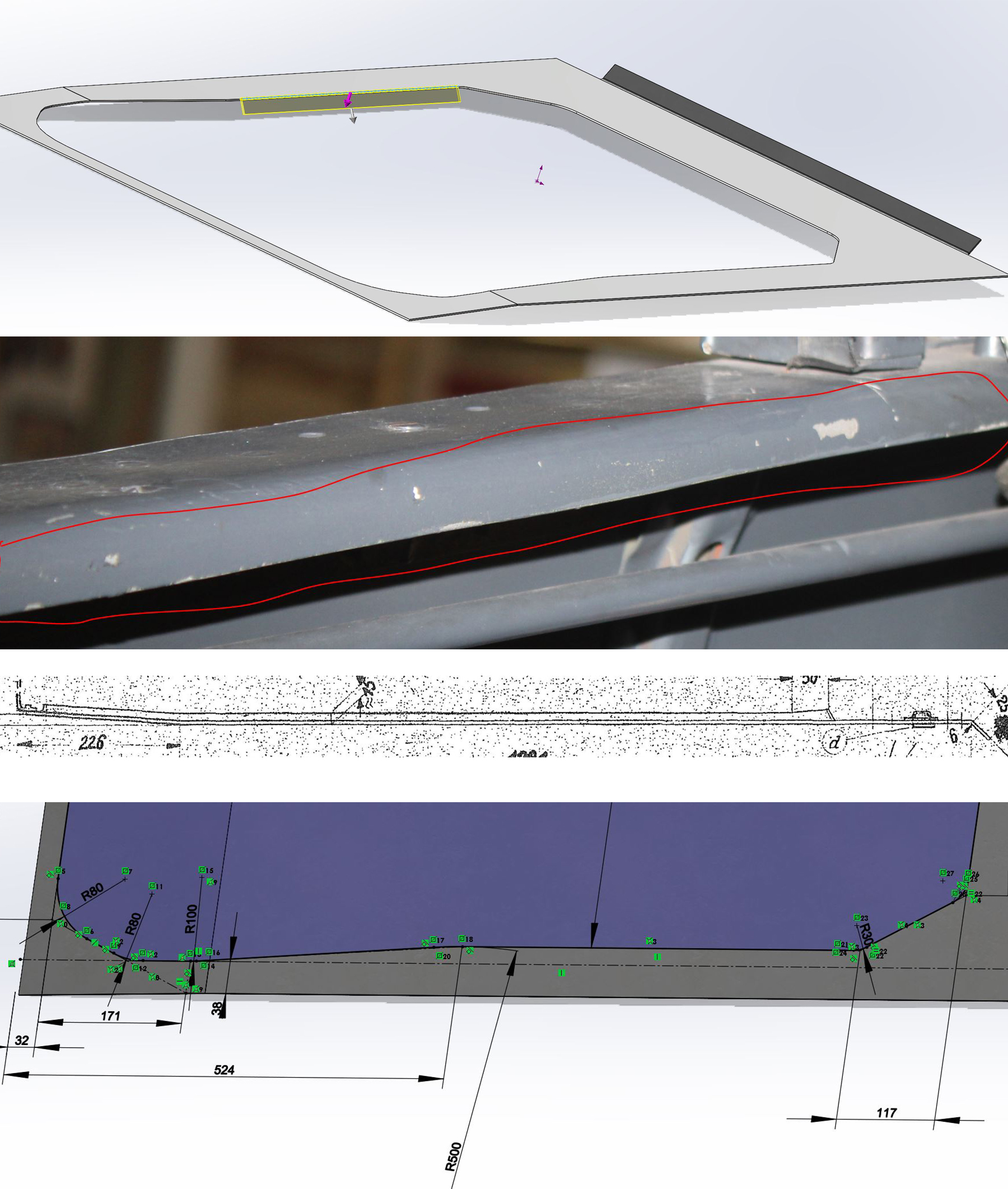

Guten Tag Community!
Ich habe eine kleine Herausforderung mit dem SW Blechfeature, die ich einfach nicht gelöst bekomme. Eventuell kann mir je hier jemand mit mehr Erfahrung bei meinem Problem helfen oder zumindest einen Lösungsansatz geben. Dem Anhang habe ein Bild angefügt. Die obere Abbildung ist das erzeugte Blechteil, das Bild darunter eine Fotografie des Originalteils. Weiterhin zeigt das Bild die Seitenansicht der Zeichnung und die Art und Weise wie ich den Schnitt erzeugt habe.
Der innere Rand des Blechteils wird umlaufend nach unten abgebogen, ich habe es zur Kenntlichmachung noch einmal im Ansatz mit dem Kante/Lasche-Feature dargestellt. Ich bekomme es einfach nicht hin, die Biegung/Bördelung um den Schnitt geschlossen herumlaufen zu lassen. Meine Ansätze waren über Kante/Lasche und Gehrung/Lasche. Die Features laufen zumeist nur bis zum nächsten Radius. Hat eventuell jemand eine Idee, wie ich das über das Blechfeature realisieren könnte? Ich brauche am ende eine abgewickelte Zeichnung, dass ist der Grund dafür, dass ich auf dem Blechfeature beharre.
Vielen Dank und viele Grüße

Hallo Andre,
das wirst du mit SWX 2020 nicht hinbekommen, in SWX 2021 klappt es.
Dun kannst als Workaround versuchen, das Teil als Volumenmodell zu
erstellen und dieses dann in ein Blechteil umzuwandeln. Alternativ würde
ich auf ein Formwerkzeug setzen, dass mir die Bördelung erzeugt.
Bzgl. der Abwicklung wirst du keine Abwicklung mit SWX Bordmitteln hinbekommen,
da es sich quasi um einen Tiefziehprozess handelt.

Hallo Andreas!
Vielen vielen Dank für die schnelle und ausführliche Antwort! Ich gehe wohl den Umweg über das Formwerkzeug. So viel Zeit umsonst auf der Suche einer Lösung investiert. Vielleicht update ich auch zeitnah auf SWX 2021.
