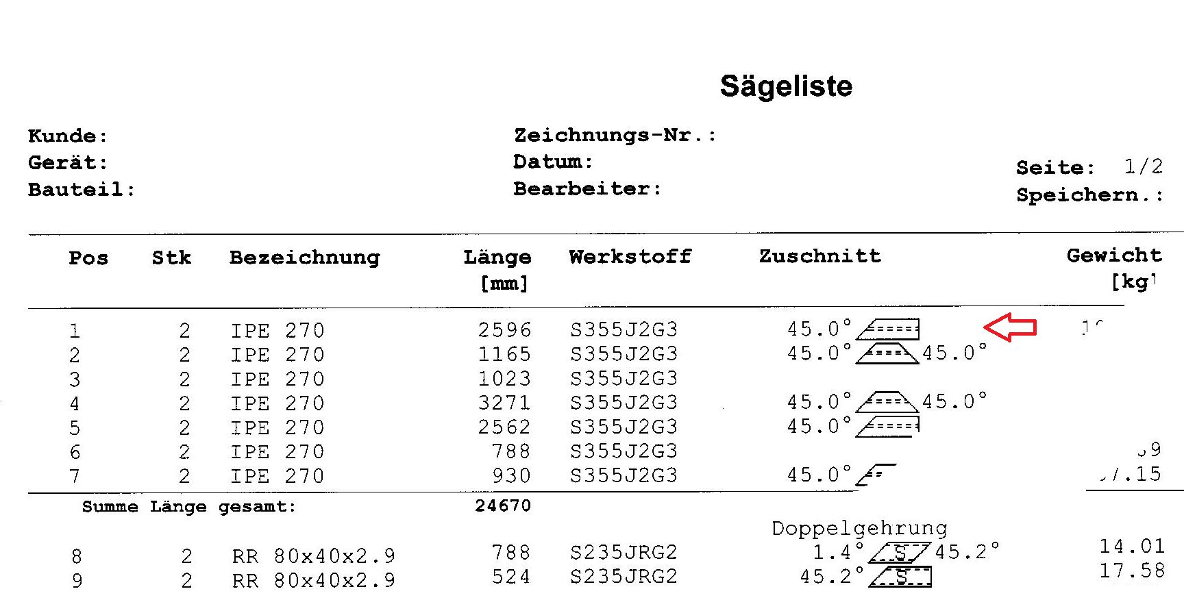

Hallo Kollegen mit grossen CAD-Zuschnittslisten :
siehe Anhang: Verwendet Ihr auch solche Listen  ?
leider lässt uns ja Solidworks mit Winkel1, Winkel im Stich!
(nur informativ, ohne Zg. nicht sicher fertigbar)
Kennt jemand ein AddOn , das so eine Liste kreiert?
Listen von Hand schreiben ist  keine Option.
Wir wollen ja parametrisch arbeiten !

wir haben in der Regel nicht so lange Listen, insofern kommen wir mit "Zeichnung mit Liste" gut aus.
du suchst "Liste mit Ansichten", damit die Richtung der Sägewinkel zu sehen ist (+/-) oder wie es am Rechteckrohr liegen soll?
in der Zuschnittsliste hab ich bisher auch nur den Betrag vom Winkel gesehen ...

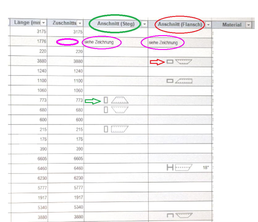

Hallo cemg
vielen Dank, genau auf solche Anregungen habe ich gehofft !
Hatte MyCadTools 2012 schon gecheckt, mal sehen, ob die inzwischen mehr  können.
Habe inzwischen eine Lösung gefunden (auf Inventor zum ERP-auftrag, siehe Bild)
bei uns dominieren asymmetrische Querschnitte (wie RP-Profil)
das reicht Winkel1, Winkel2 leider NICHT!
=> die Hochkantseite (Steg/Flansch) hilft deutlich
und eben auch drehende Winkel-ebenen.
bevor wir nochmal 10Jahre warten, machen wir das wohl selbst ..
