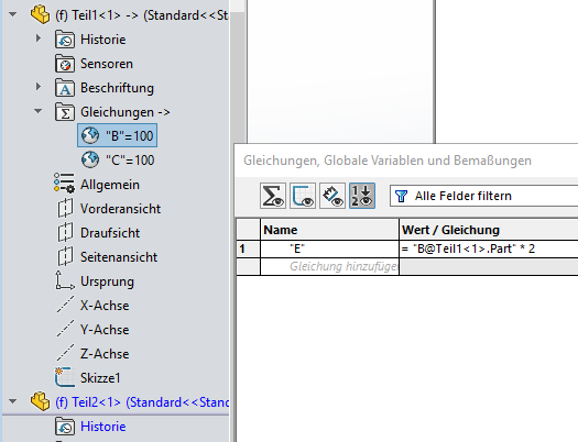

du kannst auch direkt auf das "Nachbarteil" zugreifen
in Teil2: "E" = "B@Teil1<1>.Part" * 2
siehe Screenshot - du kannst die Variablen im Featurebaum auch anklicken, dann trägt sich da automatisch passend ein.

Ja perfekt genau so habe ich mir das vorgestellt vielen dank.
