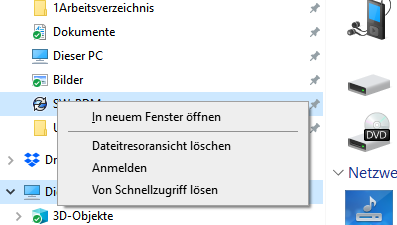

erstellt am: 25. Jun. 2021 19:19    Editieren oder löschen Sie diesen Beitrag!  <-- editieren / zitieren -->   Antwort mit Zitat in Fett Antwort mit kursivem Zitat    Unities abgeben: 1 Unity (wenig hilfreich, aber dennoch)2 Unities3 Unities4 Unities5 Unities6 Unities7 Unities8 Unities9 Unities10 Unities Nur für iogurt 10 Unities + Antwort hilfreich
Original erstellt von CAD-Maler:
Evtl. kann man das PDM auch ohne das Kopieren löschen und die vorher geholten lokalen Daten bleiben erhalten, das habe ich aber noch nie gemacht, daher ist das nur eine Vermutung.
das geht ganz gut.
Erst alle Daten lokal als neueste Variante holen.
Dann mit Rechtsklick auf die Kugel und die Option Dateitresoransicht löschen wählen.
Im folgenden Verlauf wird man dann gefragt, ob man alles löschen oder die Daten erhalten möchte.
Bei letzterer Variante wird eine ganz normale Ordnerstruktur der Daten erzeugt.
Aber eines ist klar, es gibt keine Revisionen (ältere Speicherstände) mehr.
Auch die Intelligenz der Datenbank, wie z.B. die Anzeige von Referenzen, ist futsch.
