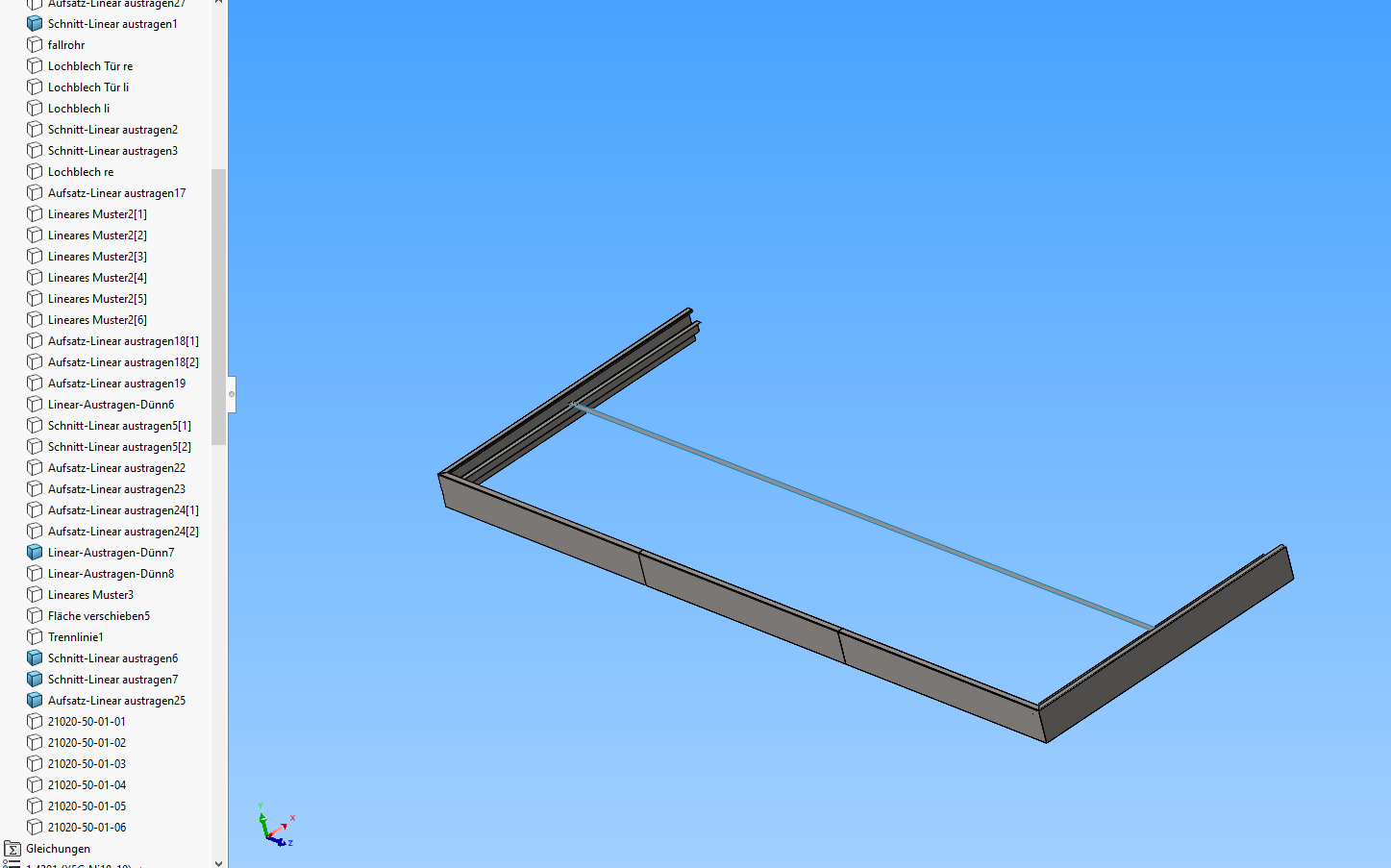

kennt jemand die Möglichkeit, einem bestehenden Teil einen weiteren Volumenkörper hinzuzufügen?
Bsp: Ich habe in einem Bauteil "X" mit mehreren Volumenkörpern einen Anzeigestatus erzeugt, in welchem die Körper 1 und 2 isoliert werden.
Diese Körper habe ich mit dem Befehl in neues Teil einfügen in eine neue Datei eingefügt.
Kann ich in die bestehende neue Datei noch nachträglich den Körper 3 aus dem Bauteil "X" einfügen, dass dann Körper 1 2 und 3 in dieser Datei sind?
Vielen Dank für Eure Mühe und liebe Grüsse
Björn

Hallo Heiko,
das ist genau der Weg den ich suche.
Nur noch eine Frage:
Wie kann ich elegant die im Bild unsichtbaren Volumenkörper unterdrücken, bevor ich das Bauteil in eine neue Datei einfüge?
Merci und LG
Björn
19 Jahre Inventor, jetzt SWX

erstellt am: 19. Mai. 2021 16:52    Editieren oder löschen Sie diesen Beitrag!  <-- editieren / zitieren -->   Antwort mit Zitat in Fett Antwort mit kursivem Zitat    Unities abgeben: 1 Unity (wenig hilfreich, aber dennoch)2 Unities3 Unities4 Unities5 Unities6 Unities7 Unities8 Unities9 Unities10 Unities Nur für Björn Hessberg 10 Unities + Antwort hilfreich
Entweder du erzeugst im Teil X eine Konfiguration, in der die entsprechenden Features unterdrückt sind, oder du arbeitest - wie von Christian vorgeschlagen - mit Körper löschen. Im Teil X oder im Zielteil Y (was wahrscheinlich besser ist).
Über den Weg des Ausblendens / Anzeigestatus sehe ich keine gute Möglichkeit. Ist halt nur nicht sichtbar, aber sonst in allen Belangen vorhanden...

Original erstellt von Björn Hessberg :
Hallo Björn,
Etwas Theorie - und dann eine Lösung ...
Körper sind das Ergebnis von Features. Features kann man "unterdrücken", Körper nicht.
Aber Körper kann man Löschen - das gibt ein eigenes Feature, welches man wiederum unterdrücken kann.
Was können wir also machen?
- Iconleiste "Auswahlfilter" anzeigen lassen (falls nicht sowieso sichtbar)
- Anzeigestatus wählen, Zoomen auf alle Elemente.
- Filter "Volumenkörper" wählen und Auswahlfenster über alle sichtbaren Körper ziehen.
- Feature "Körper löschen/bahalten" einfügen (Taste "Entf" sollte jetztgenau das tun)
  und da drin auf Körper behalten umschalten (beim 1. Mal)
  und abhaken.
- Wenn du möchtest das Entstandene Feature "konfigurieren" - also z.B. eine Konfiguration für den Anzeigestatus erstellen und ansonsten unterdrückt.
- da capo für jeden Anzeigestatus.
--> damit hättest du zum Einfügen jeweils eine Konfiguration.
Ergänzung zur Theorie:
Features können voneinander abhängig sein.
beim Unterdrücken und Unterdrücken aufheben kann das unangenehme Folgen haben, wenn man das nicht berücksichtigt.
- Abhängige Features werden automatisch mit unterdrückt.
- beim Aufheben werden aber abhängige Features nicht automatisch mit aktiviert!
- dafür werden beim Aufheben zugrunde liegende benötigte Features automatisch aktiviert.
--> man kann sich damit wunderbar das Modell verhauen.
Gruß, Christian
