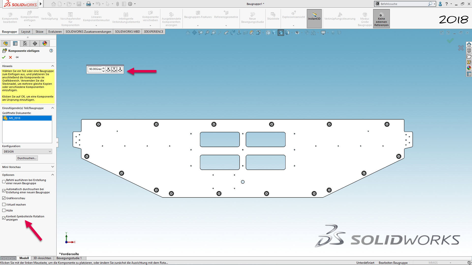

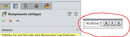

wie kann ich die XYZ Buttons zum drehen (siehe Bild) beim einfügen neuer Komponenten in der Baugruppe anzeigen???
Ich benutze SW 2018
Danke schonmal im voraus.

Hallo Knocker,
das Häkchen setzen.
Diese Option kam in SWX2015.
AndiS

Vielen Dank AndiS,
das Häckchen ist gesetzt, egal ob ich das deaktiviere und wieder aktiviere ändert sich nichts.
Bei meiner SW 16er Version sind die Buttons Standart mäßig da.
Kann aber auch an den Einstellungen meines Kunden liegen.
Nur eben in 18 bekomm ichs nicht hin.
Gruß Michael

Hallo Michael,
ich habe das gleiche Problem mit 2018 SP5. Mit 2019 habe ich festgestellt, dass die Symbolleiste nicht eingeblendet wird, wenn sie sich außerhalb des SolidWorks-Fensters befindet. Wie man die Position "wiederfindet" kann ich Dir auch nicht sagen. Was aber hilft (eben gerade getestet), ist das umbenennen (löschen) des CU. Dabei gehen natürlich alle anderen Anwendereinstellungen verloren...
Alternativ kannst Du auch die TAB-Taste benutzen. Im Kontext-Menü die Achse auswählen, um die rotiert wird...
HTH
Ralf

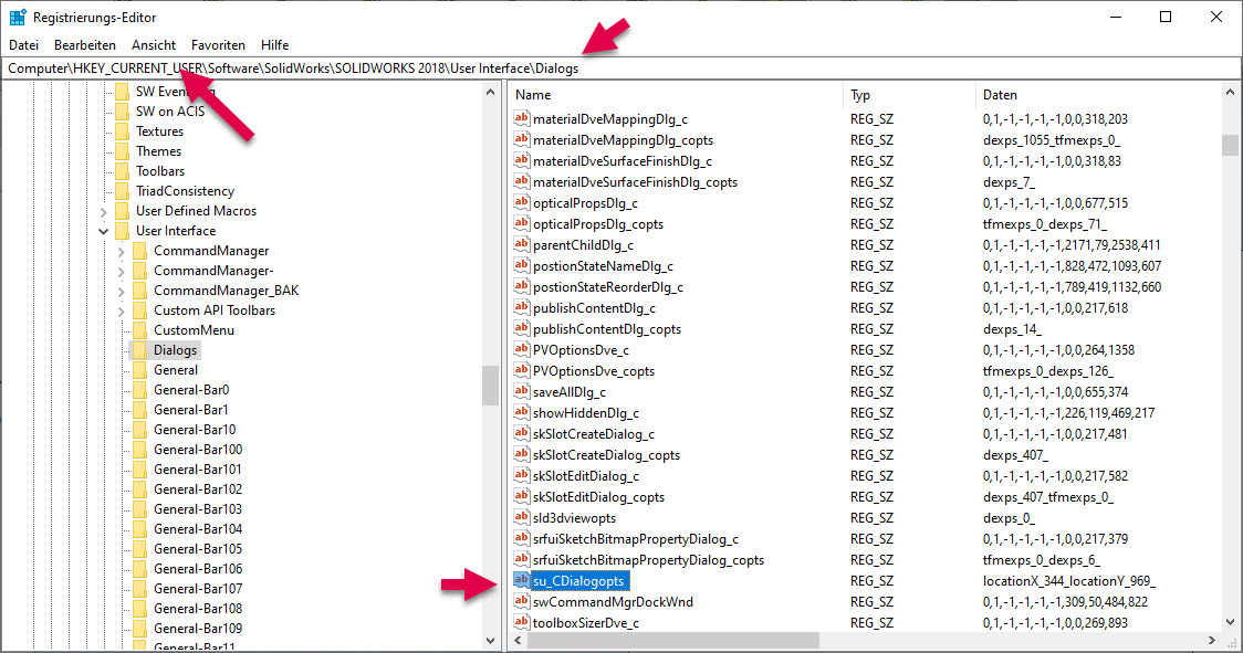

Hallo Michael, hallo Ralf,
ja, einmal mit einem zweiten Monitor (oder anderer Auflösung) gearbeitet dann ist die Position des Menüs dort.
Lösung steht in der Knowledgebase S-075400.
Regedit und diesen Eintrag löschen oder editieren.
su_CDialogopts
AndiS

Super vielen Dank Andi,
das wars. Hab die Datei umbenannt und dann SW neu gestartet und prompt funktionierts
