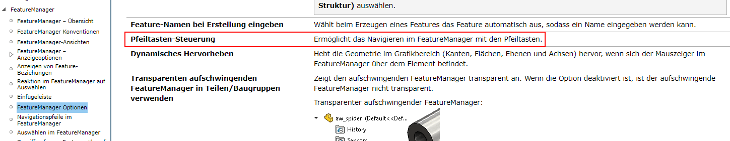

Nach mittlerweile genügend Einarbeitszeit in SolidWorks-2023-SP5.0 bin ich auf die "FeatureManager Optionen" gestoßen wo die Pfeiltastensteuerung angehakt werden kann.
"Ermöglicht das Navigieren im FeatureManager mit den Pfeiltasten".
Genau das wollte ich, das Ansicht-Drehen mit den Pfeiltasten benötige ich nicht da ich entweder die Maus und/oder 3D-Mouse dazu benutze!
