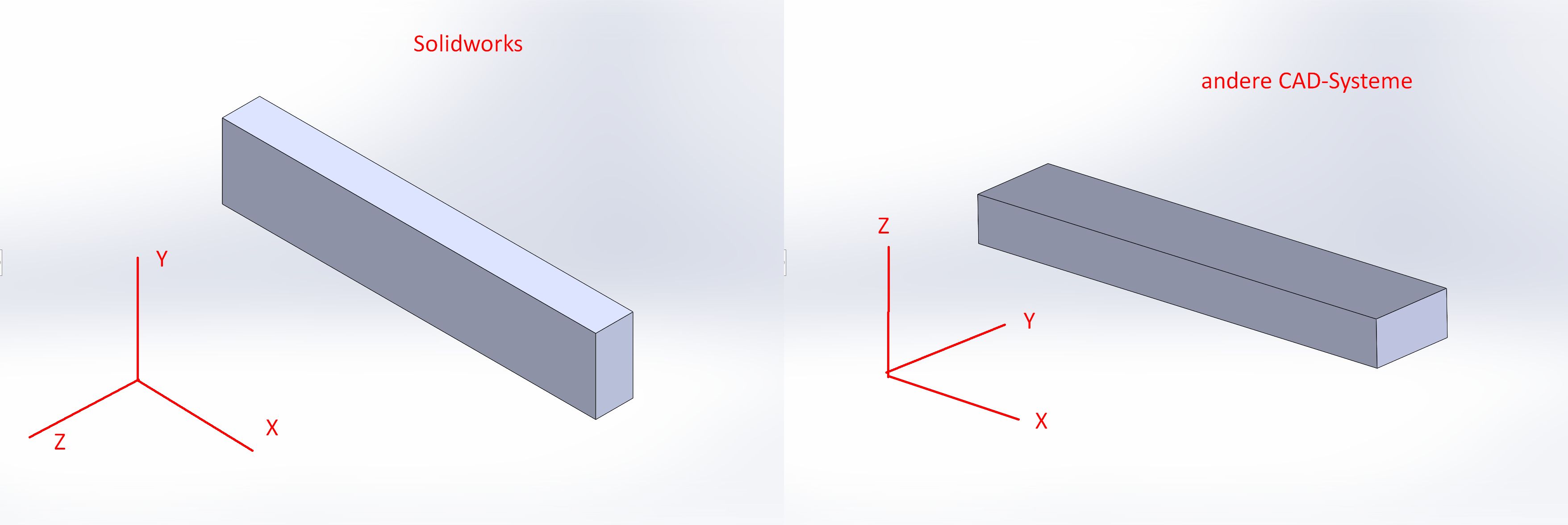

Hallo liebes Forum,
ich beginne zur Zeit ein neues Projekt bei dem ich irgendwie den Spagat zwischen Catia und SWX hinbekommen muss. Das hat vor allem den Hintergrund, dass meine Mitstudierenden mit Catia arbeiten und die Macht über die Hauptbaugruppe haben werden - ich aber in SWX sehr viel besser arbeiten kann.
Ich suche also nach einem Weg der es mir erlaubt meine Teile und Baugruppen in SWX so zu konstruieren, dass sie anschließend in der Catia Baugruppe direkt nach dem Import genau dort sitzen wo sie hin sollen. Das würde mir sehr viel Klick-Arbeit ersparen. Nach einigem rum suchen habe ich anscheinend auch den Weg dazu gefunden (Stichwort Teil/ Baugruppen-templates manipulieren). Allerdings ist mir das noch ein wenig zu schwammig, da die Standardansichten (STRG 1-6) "falsch" gedreht sind.
Kennt jemand von euch einen Weg wie sich das realisieren lässt ohne allzu graue Haare zu bekommen?
Vielen Dank schon einmal und ein schönes Wochenende

ich habe es für mich so gelöst, dass ich in meinen Templates ein VDA-gerechtes
Koordinatensystem (z nach oben) definiert habe und beim STEP-Export dieses
Koordinatensystem als Ursprung mit angebe. Ich glaube aber, dass in SWX2021
es auch eine neue Möglichkeit gibt, mit einem Automotive-KOS zu arbeiten.
Leider finde ich es auf die Schnelle nicht
EDIT: Doch noch gefunden:
http://help.solidworks.com/2020/german/SolidWorks/sldworks/c_orientation_dialog_box.htm
Fast ganz unten kann definiert werden, welche Achse "nach oben" zeigen soll

Hallo Daniel,
das Problem ist, dass allgemein im Fahrzeugbau die x-Achse die
Fahrzeuglängsachse
und die z-Achse die Hochachse ist. In SWX ist aber die y-Achse als
Hochachse definiert. Somit musst du bei einem Im- bzw. Export die
Baugruppe oder das Bauteil immer um 90° um die x-Achse drehen. Das ist
per se kein Problem, aber es nervt halt gewaltig
Andreas

die Achsen liegen schon richtig. Jedoch wird der Klotz in anderen
CAD-Systemen um die x-Achse gedreht wiedergegeben. Ist halt eine
Eigenheit von SWX
Andreas

es ist kein Geometrie- sondern ein Darstellungsproblem  SWX hat vor
Jahrzehnten halt festgelegt, dass die Vorderansicht die Ebene X-Y ist,
während alle anderen X-Z als Vorderansicht verwenden. Dies bedeutet dann
zwangsläufig, dass du beim Konstruieren immer umdenken muss. Für ein
paar kleine Aufgaben sicherlich kein Thema, aber auf Dauer ist es nervig.
Ich habe dein Auto mal importiert und in der Isometrischen Ansicht dargestellt.
So präsentiert sich dein Auto, quasi in "Unfalllage"  In der Vierfach-
Ansicht erkennt man es dann noch deutlicher.

Also, lass deine Achsen wie sie sind, definiere in einem leeren Part bzw. in einer leeren Baugruppe deine Standard-Ausrichtungen um, so dass Z nach oben zeigt, und speichere diese als Vorlagen ab. Dann sollte doch alles passen.
Klaus

Teil_VDA.zip
anbei mal mein Vorlagenteil mit dem VDA-KOS. Wenn du jetzt beim Export
das VDA-KOS als Ursprung setzt, kommt zumindest bei meinen Leuten, mit
denen ich zusammenarbeite das richtige Ergebnis raus
Andreas

was spricht gegen meine Methode?
da Solidworks hier seit Jahren aus der Reihe tanzt,
mache ich das ganze mit einem ganz anderen Trick.
ich habe eine Baugruppe, in der ich ein leeres Teil so eingebaut habe, dass die Ausrichtung beim exportieren wieder richtig ist.
Ich öffne also die Baugruppe
ersetze das Teil
und speichere das ganze
funktioniert natürlich auch mit Baugruppen
oder wenn mal das Koordinatensystem eines Kunden komplett eigenwillig ist (vorallem wenn man die Koordinaten von Rohranschlüssen genau benötigt)
das Ganze funktioniert natürlich in beide Richtungen
lg Martin

Um diesen ganzen Quark zu umgehen und für Catia, "doofe Teile" zu erstellen würd ich das dann in dem Haupttool konstruieren, egal wie schwer der Anfang ist. Irgendwann ereilt es jeden, ein weiteres Tool zu erlernen.
