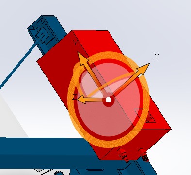

erstellt am: 03. Apr. 2025 11:35    Editieren oder löschen Sie diesen Beitrag!  <-- editieren / zitieren -->   Antwort mit Zitat in Fett Antwort mit kursivem Zitat    Unities abgeben: 1 Unity (wenig hilfreich, aber dennoch)2 Unities3 Unities4 Unities5 Unities6 Unities7 Unities8 Unities9 Unities10 Unities Nur für LeonardStark 10 Unities + Antwort hilfreich
Hallo Zusammen,
ich bräuchte eure Hilfe. Seit SWX 2023 gibt es den Triadenmanipulator angezeigt auf das Teil/BG im Featurebaum (wenn es freiheitsgrade hat).
Dieser ist bei mir mitlerweile verschwunden , ich hätte ihn gerne wieder !
Siehe Bild

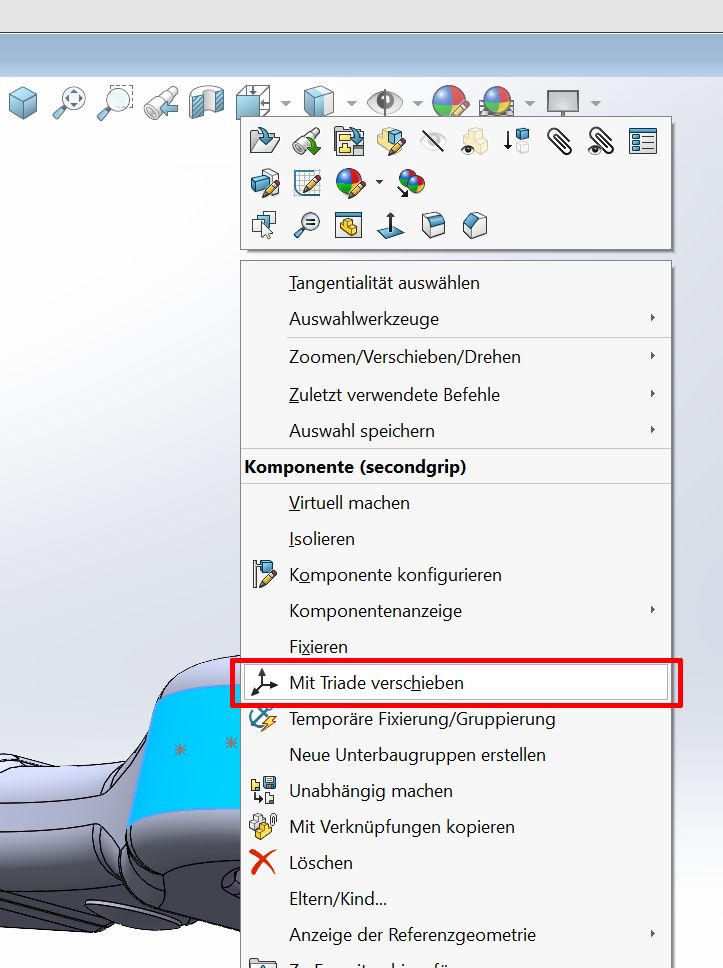

Hallo alleine
mach mal einen Rechtsklick auf die Komponente und dann findest du dort
den Punkt "Mit Triade verschieben"
Andreas
swx-cad-nutzer
Konstr
Sehen Sie sich das Profil von swx-cad-nutzer an!   Senden Sie eine Private Message an swx-cad-nutzer  Schreiben Sie einen Gästebucheintrag für swx-cad-nutzer
Beiträge: 460
Registriert: 15.06.2011
SWX 2024
SP 4.0
64 bit
erstellt am: 04. Apr. 2025 07:12    Editieren oder löschen Sie diesen Beitrag!  <-- editieren / zitieren -->   Antwort mit Zitat in Fett Antwort mit kursivem Zitat    Unities abgeben: 1 Unity (wenig hilfreich, aber dennoch)2 Unities3 Unities4 Unities5 Unities6 Unities7 Unities8 Unities9 Unities10 Unities Nur für LeonardStark 10 Unities + Antwort hilfreich
Hallo Andreas,
Danke Dir. Doch das gibt es schon immer, Das meine ich schon, es sollte quasi "immer gleich" da sein, wenn ich auf die Komponente klicke.
Das ist der "neue" kleine feine unterschied, den es eben ausmacht!
Grüße!

Andi Spieler
Mechaniker
Beiträge: 1481
Registriert: 12.12.2002
SOLIDWORKS 2026SP1.1
erstellt am: 04. Apr. 2025 08:58    Editieren oder löschen Sie diesen Beitrag!  <-- editieren / zitieren -->   Antwort mit Zitat in Fett Antwort mit kursivem Zitat    Unities abgeben: 1 Unity (wenig hilfreich, aber dennoch)2 Unities3 Unities4 Unities5 Unities6 Unities7 Unities8 Unities9 Unities10 Unities Nur für LeonardStark 10 Unities + Antwort hilfreich
Die Triade erscheint nur, wenn die Komponente nicht fixiert bzw. nicht voll bestimmt ist, d.h. sie muss Freiheitsgrade haben.
Und sie erscheint sofort auch nur, wenn man im FeatureManager selektiert.
Außerdem muss Instant3D angeschalten sein.
Möchte man die Triade nach dem Selektieren im Grafikfenster, muss man die Breadcrumbs nutzen.
Falls jemand die Triade abschalten möchte, Registry:
"Show Triad On Component Selection": Editiere 1 to 0
VG
AndiS
swx-cad-nutzer
Konstr
Beiträge: 460
SWX 2024
SP 4.0
64 bit
erstellt am: 04. Apr. 2025 09:17    Editieren oder löschen Sie diesen Beitrag!  <-- editieren / zitieren -->   Antwort mit Zitat in Fett Antwort mit kursivem Zitat    Unities abgeben: 1 Unity (wenig hilfreich, aber dennoch)2 Unities3 Unities4 Unities5 Unities6 Unities7 Unities8 Unities9 Unities10 Unities Nur für LeonardStark 10 Unities + Antwort hilfreich
Danke Andi, Das war die Lösung: Instant 3D war aus.
wäre nicht darauf gekommen!
weißt Du das auswending, oder konnte man das wo nachlesen? (hab alle hilfethemen durchsucht)
Grüße!
https://www.radiobob.de
Andi Spieler
Mechaniker
Beiträge: 1481
erstellt am: 04. Apr. 2025 10:00    Editieren oder löschen Sie diesen Beitrag!  <-- editieren / zitieren -->   Antwort mit Zitat in Fett Antwort mit kursivem Zitat    Unities abgeben: 1 Unity (wenig hilfreich, aber dennoch)2 Unities3 Unities4 Unities5 Unities6 Unities7 Unities8 Unities9 Unities10 Unities Nur für LeonardStark 10 Unities + Antwort hilfreich
Danke für Deine Rückmeldung!
Hier bei Triade steht es:
Zugriff auf die Triade:
Führen Sie einen der folgenden Schritte aus:
Wählen Sie in einer Baugruppe mindestens eine Komponente aus. Um die Triade ein- oder auszuschalten, klicken Sie auf Instant3D  (Features-Symbolleiste).
VG
Andi
