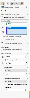

Hallo Leute ,
ich hoffe ich erwische euch noch vor eurem verdienten Feierabend.
Ich hab euch zwei Screenshots hochgeladen mit eine Frage,
Ich habe die Drehkontur in Ebene recht erstellt und sie nur zur Optik und zum verständnis ausgetragen/Rotiert.
Was ich möchte ist, dieses Teil aus einem Blech bekommen bzw. die Rohmaße für dieses Bauteil bekommen
( Länge des Blechs  ).
Wie gehe ich da vor ? Zeichne ich erst ein Blech mit entsprechender Wandstärke und Schneide die Kontur negativ aus oder funktioniert das anders?
LG Dennis

Hallo Dennis,
ausgetragener Flansch könnte dich zum Ziel bringen...klick hierzur Onlinehilfe
HTH Olaf

Hallo Dennis,
versuch es mal mit dem ausgetragenen Flansch. Das Profil ist deine Kontur, wobei du
die Dicke des Bleches (in deinem Fall 25 mm) nicht konstruieren brauchst. Als Bahn
nimmst du einen nicht ganz geschlossenen Kreis und fertig ist die Abwicklung.
Andreas

Hallo ,
erstmal vielen Dank , hab soweit alles geschafft mit der Flanschaustragung ,
Jetzt hab ich nur noch eine Fehlermeldung siehe Screenshot K-Faktor Wert.
Dann zur Austragung verstehe ich nicht ganz wofür der Radius angegeben wird und wofür steht die Option Automatisch freischneiden ?
Und wofür ist der Haken bei Zylindrisch/Konisch?
Ansonsten funktioniert es super aber da sind für mich noch ein paar Fragezeichen

Viele von den Dingen, die du erwähnt hast, kommen aus dem Blechbereich
von SWX. Mit dem K-Faktor wird die Biegeverkürzung bestimmt:
http://help.solidworks.com/2020/german/solidworks/sldworks/c_k_factor.htm
Da muss man ein wenig ausprobieren, wie groß der werden muss. Ich habe
bei Stahlblech bis 8 mm relativ gute Erfahrung mit 0,42 gemacht.
Das Freischneiden ist wichtig, wenn Biegungen aufeinandertreffen oder
nur partiell an einer Kante passieren. Und der Radius ist der innere
Biegeradius. Der Einfachheit halber setze ich den erst einmal auf die
Blechdicke. Es gibt hierfür nachher Blechprogramme, die hier die entsprechenden
Werte in Abhängigkeit vom Material, Werkzeug, Biegewinkel ermitteln und
die Abwicklung dann noch verbessern. Schau dir doch mal die Online-SWX-
Lehrbücher an. Dort gibt es ein Buch über das Thema "Blech".
