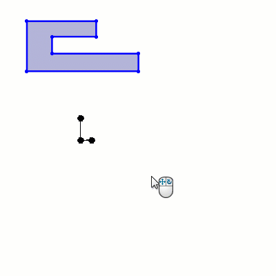

ich habe ein SKizzenmodell mit einem Logo auf einer Fläche erstellt.
Das Logo soll nur eingestanzt werden, befindet sich aber spiegelverkehrt auf der Fläche.
Ist es möglich das Logo frei zu drehen ?
Vielen Dank im Voraus

Skizze Modifizieren heißt der Befehl. In Deinem Fall Verschieben von Skizzen, der Unterpunkt Umkehren von Skizzen:
HTH
Ralf

Danke schön   Das hat mir sehr weitergeholfen!
Weisst du auch, wie ich zwei separate Skizzen zusammenfügen kann, bzw. verschiedene Elemente innerhalb einer
Skizze bewegen kann, ohne dass sich die gesamte Skizze mit bewegt.
Vielen Dank im Voraus.

...zwei separate Skizzen zusammenfügen kann, bzw. verschiedene Elemente innerhalb einer
Das geht wahrscheinlich am einfachsten mit Blöcken...
Elemente auswählen -> Block erstellen
Die kannst Du auch über die Zwischenablage kopieren und in eine andere Skizze einfügen. Oder als separate Datei speichern und dann einfügen...
Möglichkeiten über Möglichkeiten...
HTH
