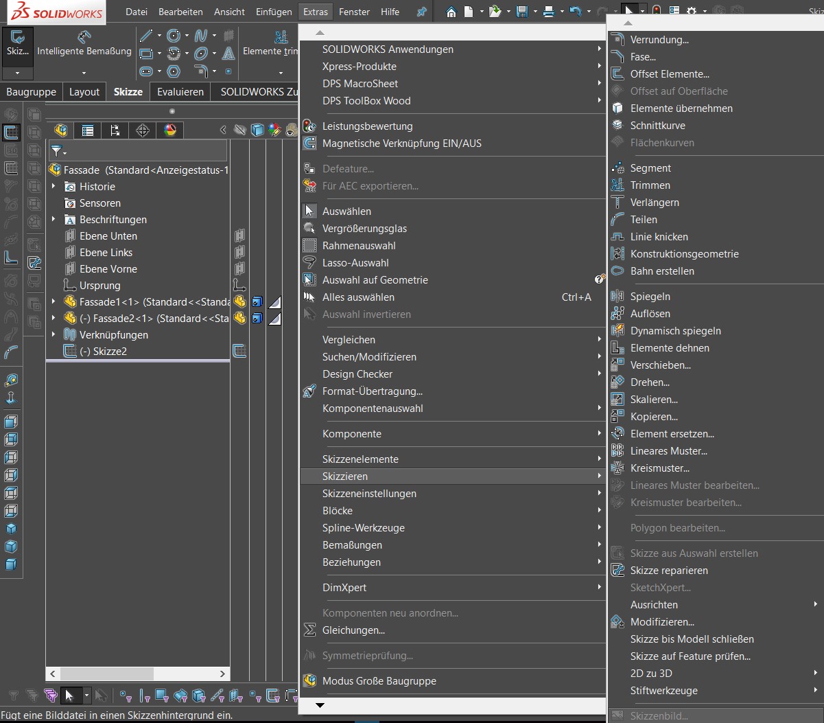

Hallo WBF-Com,
ich kann in meinem Modell kein Skizzenbild einfügen.
Ich bin in der Bearbeitung der "Skizze2" aber die Funktion "Skizzenbild" ist ausgegraut wie auf dem Screenshot zusehen ist.
Kann mir das nicht so richtig erklären warum das so ist.
2018 SP5
MfG Mark

du musst bitte die Skizze in die Bearbeitung nehmen, bevor du darin das Skizzenbild einfügen kannst. Dein Screenshot zeigt, dass du bereits wieder die Skizze verlassen hast.

...weil es eine Baugruppenskizze ist.
Weiß ich leider nicht was du da siehst aber in der Bearbeitung war ich wie erwähnt definitiv drin.

Das wars danke

Da war ich wohl auf dem falschen Pferd aufgesessen.
