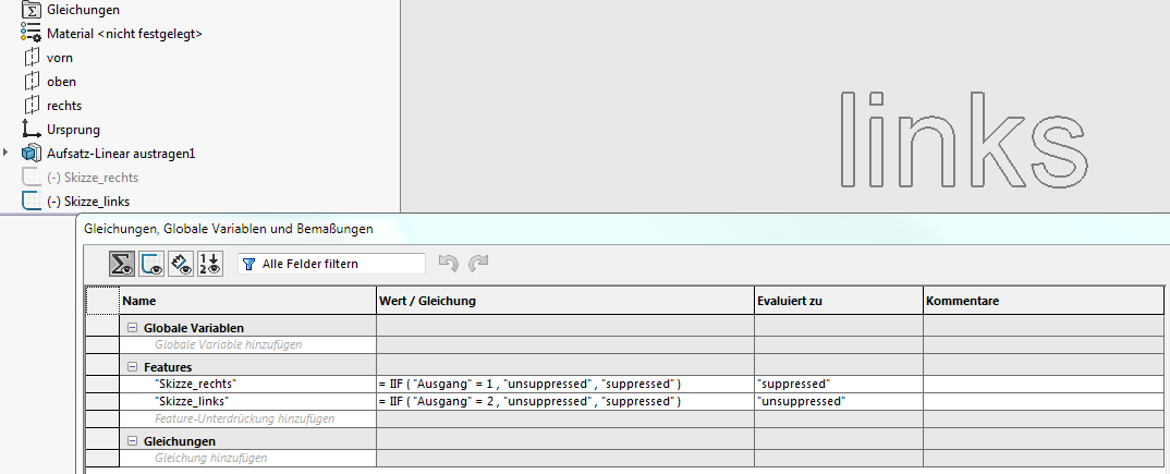

Hi Leute,
bin neu hier und hoffe ich mache nichts falsch - und ihr könnt mir helfen.
Ich habe in einem Einzelteil die Benutzerdefinierte Eigenschaft "Ausgang".
Die Benutzer können über die Eigenschaften-Registerkarte den Wert auf 1 oder 2 ändern.
1 = Ausgang auf der linken Seite des Bauteils
2 = Ausgang auf der rechten Seite des Bauteils
Bis hier komme ich noch klar, aber dann...
Ich möchte einen Bezugshinweis auf das 3D-Bauteil machen, der sich je nach Benutzereingabe ändert.
Beispiel:
Jemand vergibt der Benutzerdefinierten Eigenschaft den Wert 2, dann soll im Bezugshinweis "rechts" stehen.
_____
Ausgang: $PRPSMODEL:"Ausgang"
_____
Wird ja logischer-, und richterweise als "2" evaluiert, nur kann da leider kein Mensch was mit anfangen.
Habt ihr also eine Idee wie man aus der Zwei den Text "rechts", bzw. aus der Eins den Text "links" zaubern kann?
Danke und noch einen schönen Tag
Lena

erstellt am: 09. Jun. 2020 13:04    Editieren oder löschen Sie diesen Beitrag!  <-- editieren / zitieren -->   Antwort mit Zitat in Fett Antwort mit kursivem Zitat    Unities abgeben: 1 Unity (wenig hilfreich, aber dennoch)2 Unities3 Unities4 Unities5 Unities6 Unities7 Unities8 Unities9 Unities10 Unities Nur für Lena Swifty 10 Unities + Antwort hilfreich
Die Eigenschaftsregisterkarte ändern geht mit dem von Solidworks mitgelifertem Tool: "Eigenschaften-Registerkarte XXXX"
Da änderst Du die 1 und 2 in rechts und links
Dann kannst Du auch einen Text deiner Ansicht, Teil zuweisen, der die Eigenschaft ausliest "rechts, Links"

Aber:
Die Eigenschaft "Ausgang" muss doch ein numerischer Wert sein, weil die ja auch in einer Gleichung verwendet wird.

Das Teil hat bisher 22 Konfigurationen; damit wird die Größe ausgewählt -> L x T x H quasi. Der Rest ergibt sich aus den Benutzerdefinierten Eigenschaften.
Konfigurationen ist ein gutes Stichwort:
Ich wollte das Teil ohne Konfigurationen aufbauen und habe da schon gemerkt dass ich mit der Eigenschaft "Größe" (z.B. "500x400x250") nicht weit komme.
= IIF ("Größe" = "500x400x250", 500, IIF ("Größe" = "600x400x250", 600, IIF... usw.
Möchtest du auf Konfigurationsspezifische Eigenschaften hinaus?
Ja das wäre ein Weg der funktioniert... den möchte ich aus Performancegründen aber sehr ungerne gehen. (aus den bisher 22 Konfigs würden dann schnell um die 80 werden)

Sorry, hab ich vergessen... war für mich zu offensichtlich, da ich ja den ganzen Tag schon davor sitze.
Also eine Gleichung auf einen Text prüfen geht nicht, zumindest nicht in dieser Form:
"D3@Skizze2" = IIF ( "Ausgang" = "links" , 95 , "D1@Skizze1" - 95 )
Unsere Teile/Baugruppen kommen bisher ganz gut ohne Konfigurationen aus.
Wir unterdrücken je nach Bedarf Features oder Teile via IIF Abfragen.

1. du hast eine Dateieigenschaft "Ausgang", die den Wert 1 oder 2 hat ...
2. du machst eine Skizze (oder daraus Feature) mit Skizzentext "rechts"
3. du machst eine weitere Skizze  (oder Feature) mit Skizzentext "links"
4. du machst 2 Gleichungen, die je nach Wert von "Ausgang" für die jeweilige Skizze (oder Feature) die Unterdrückung aufheben und sonst unterdrücken
5.
mfg uc

ich möchte nicht die eigentlich gestellte, konkrete Frage beantworten, da ich denke, du verzettelst dich langsam zwischen Eigenschaften-Registerkarte, Gleichungen und Excel-Konfigurationen. Dieses Zusammenspiel birgt so seine Fallen und Hindernisse, sodass ich dir vorschlagen möchte, gleich alles in Excel zu erledigen. Du wärst nicht die Erste, die darüber stolpern würde...
Ich habe vor kurzem ein Video zu SWX und Excel gemacht, das ganz gut auf deine Anforderung treffen könnte; schau es dir doch mal kurz an:
https://www.youtube.com/watch?v=JDedWONLjaY
Zur Eigenschaften-Registerkarte habe ich dir einen Screenshot angefügt, wie ich aus eine Auswahl eine Zahl ausleite. Dies verwende ich schon ewig so, allerdings in einem anderen Kontext.
Einen schönen Gruß von Heiko

Lena Swifty
Sehen Sie sich das Profil von Lena Swifty an!   Senden Sie eine Private Message an Lena Swifty  Schreiben Sie einen Gästebucheintrag für Lena Swifty
Beiträge: 17
Registriert: 09.06.2020
SW2018 SP5
erstellt am: 09. Jun. 2020 21:07    Editieren oder löschen Sie diesen Beitrag!  <-- editieren / zitieren -->   Antwort mit Zitat in Fett Antwort mit kursivem Zitat    Unities abgeben: 1 Unity (wenig hilfreich, aber dennoch)2 Unities3 Unities4 Unities5 Unities6 Unities7 Unities8 Unities9 Unities10 Unities
Hallo Heiko,
danke für den Hinweis. Dein angefügter Screenshot entspricht auch dem wie wir es hier machen.
Ich finde das eigentlich total praktisch rechts über die benutzerdefinierten Eigenschaften die Teile/Baugruppen zu steuern.
Mit Excel stelle ich mir das Erstellen - als Anfängerin - ähnlich vor.
Steuer ich die Teile/Baugruppen denn dann wie bisher über die Eigenschaften-Registerkarte, oder muss ich jedes mal die Tabelle öffnen?
Das wäre mir dann schon zu viel geklicke, gerade in Baugruppen mit 3+ Leveln.

erstellt am: 10. Jun. 2020 08:24    Editieren oder löschen Sie diesen Beitrag!  <-- editieren / zitieren -->   Antwort mit Zitat in Fett Antwort mit kursivem Zitat    Unities abgeben: 1 Unity (wenig hilfreich, aber dennoch)2 Unities3 Unities4 Unities5 Unities6 Unities7 Unities8 Unities9 Unities10 Unities Nur für Lena Swifty 10 Unities + Antwort hilfreich
nein, das siehst du schon richtig. In der Eingangsfrage stand jedoch nichts davon, das es sich um eine derartige Baugruppe handelt; du schriebst: "Einzelteil".
