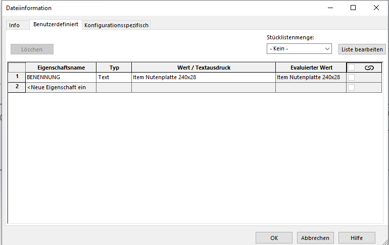

Guten Tag zusammen,
ich habe eine Konstruktion mit Strukturbauteilen erstellt und jetzt Probleme mit der Zuschnittsliste. Die Beschreibung des einen Strukturbauteiles hab ich angelegt. Sie wurde allerdings nicht übernommen.
Muss sie speziell gespeichert werden oder fehlt nur eine Aktualisierung?
Besten Dank im Vorraus.

der erste Screenshot zeigt auf die Eigenschaften des Teils, nicht auf die eines Zuschnittslistenlements. Du bist da an der falschen Stelle!
Du hast bei einer Schweißkonstruktion einen Ordner "Zuschnittsliste", in dem du die Elemente findest. Hier dann mit dem Kontextmenü auf Eigenschaften - hier bist du an der richtige Stelle!

Von @Heiko die Lösung hat auch funktioniert. Allerdings muss ich dann jedes Element einzeln bearbeiten. Heißt, füge ich es neu ein, muss ich die Beschriftung hinzufügen.
@SWX-nutzer, den von Ihnen aufgeführte Punkt finde ich nicht in dem Menü. Oder wo meinen Sie befindet sich das?
