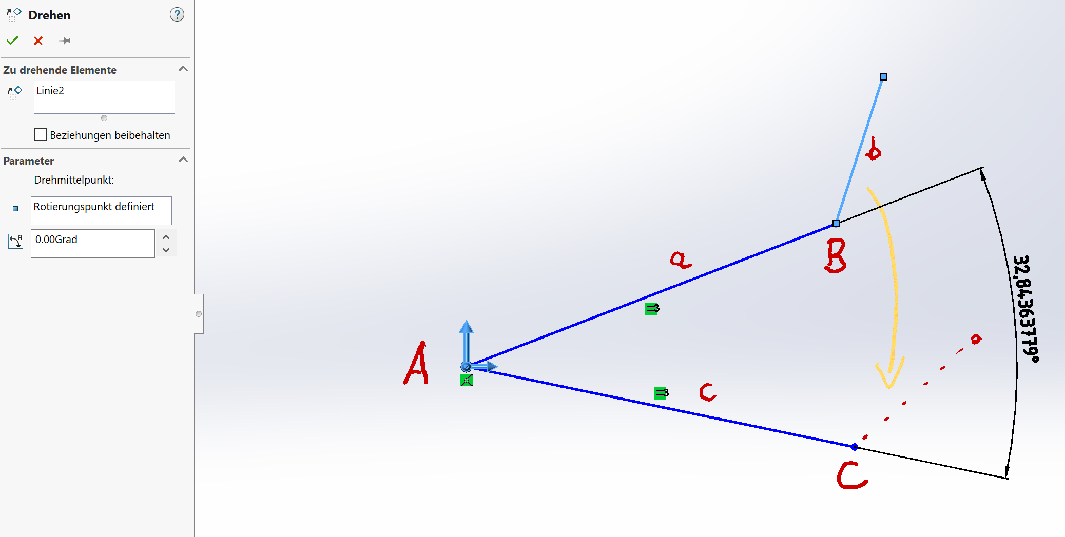

Bezüglich der Funktion "Element drehen" in einer einfachen 2D-Skizze habe ich Fragen.
Ich möchte die Linie "b" um "A" drehen, so dass der Endpunkt von "b" nicht mehr auf "B", sondern auf "C" liegt.
Da ich noch in einer frühen Entwurfsphase bin, möchte ich KEINE Zwangsbedingungen verwenden, sondern die Linie einfach nur drehen.
Das Abtippen des Winkels in das Dialogfeld ist keine Option, da es weitere Nachkommastellen gibt.
Gibt es irgendwo versteckt so etwas wie Anfang- und Endwinkel? Das blaue Koordinatensystem ist hilfreich, kann man auch zum Ausrichten an einer Linie nutzen, leider aber nur bezogen auf die Ausgangsstellung. Gibt es eine Möglichkeit die Ausgangsstellung zu ändern, ohne das Ausgewählte Element direkt zu bewegen?
Vielleicht gibt es ja auch eine Möglichkeit das Winkelmaß (ggf. Unbekannt) irgendwie in das markierte Dialogfeld zu übernehmen.
Wer kann helfen?
Danke im Voraus!

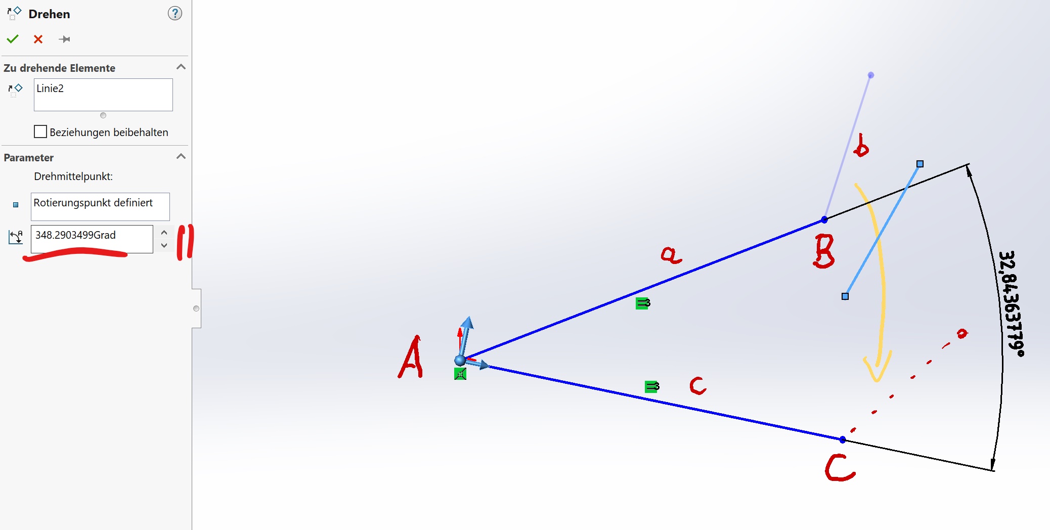

360-32,84363779=327.15636221Grad
dann geht es

"Das Abtippen des Winkels in das Dialogfeld ist keine Option, da es weitere Nachkommastellen gibt."

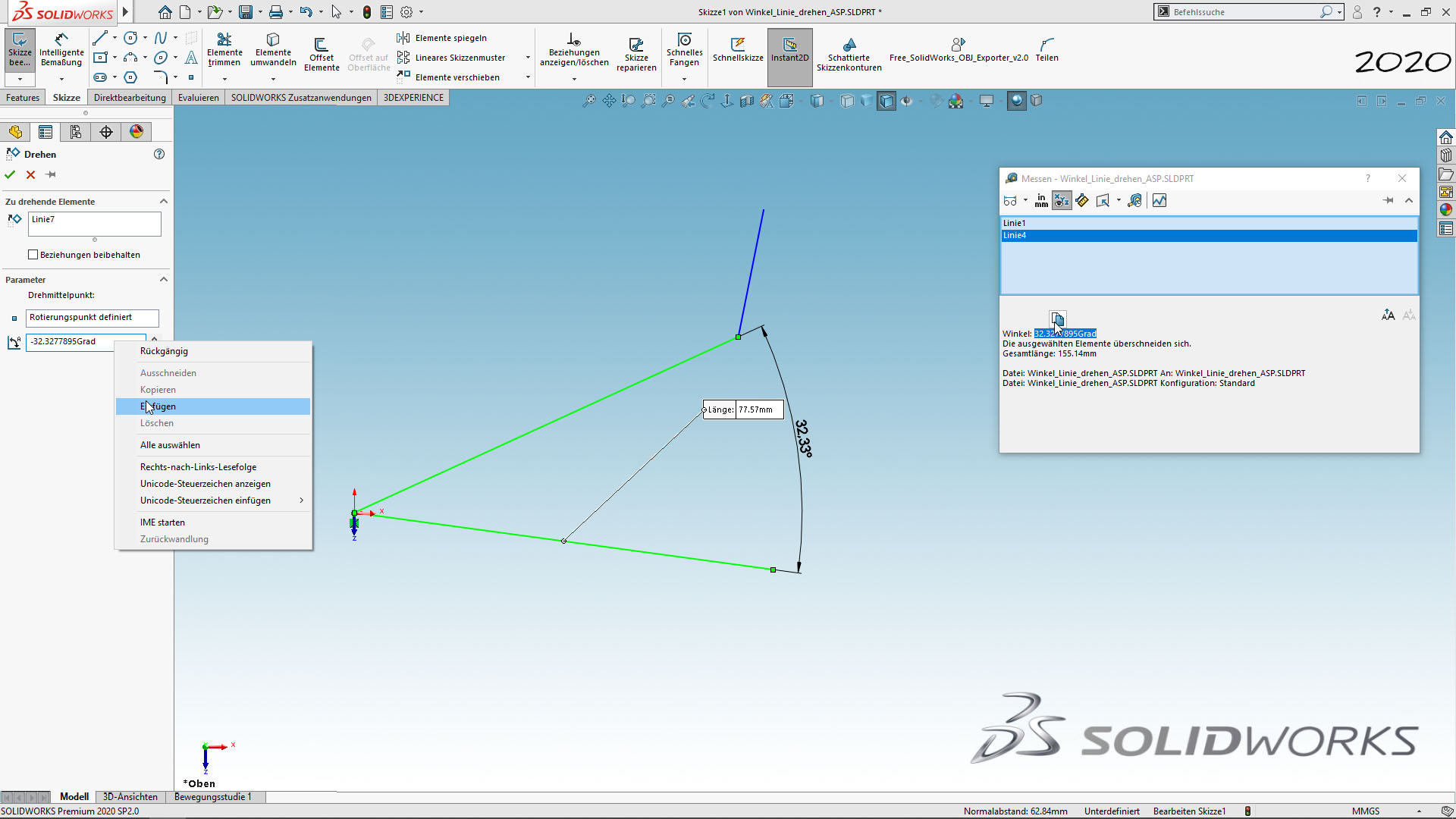

Winkel_Linie_drehen_ASP.mp4
Hallo engineering1994,
• Du kannst den Winkel messen und das Ergebnis verwenden.
• Oder Du kannst (wie von freierfall vorgeschlagen) ein Kreismuster machen.

Ja, aber was ist, wenn der Wert des Winkels eine irrationale Zahl ist?

die Genauigkeit heutiger CAD-Systeme ist endlich. Von daher wird es immer auch Ungenauigkeiten / Abweichungen / Rundungen geben müssen.
Aber die Lösung mit dem Muster kommt doch ohne eingetippte Zahl aus, sondern ist geometrisch gelöst. Von daher passt das doch zum geäußerten Wunsch...
Ich hatte das gestern auch schon mal erfolgreich probiert, allerdings nicht so elegant, wie Andi  es in seinem Video zeigt.

Danke!!!!
Das Workaround mit dem Kreismuster erfüllt alle Randbedingungen.
Wäre dennoch schön, wenn es in Zukunft unter der Funktion "Element drehen" eine Option mit Drehpunkt ... Anfangsvektor (oder Winkel) und Endvektor (oder Winkel) geben würde.
