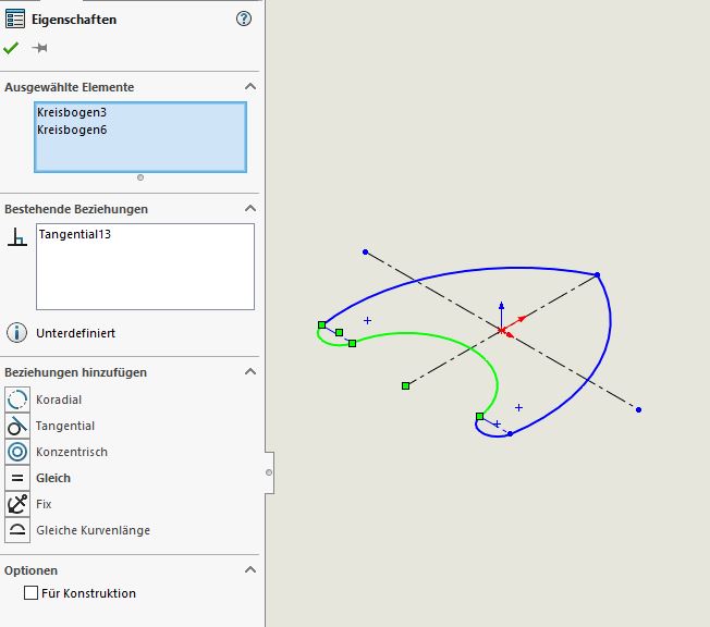

Wie kann ich bei dem im Anhang gezeigten Objekt eine Fase erstellen?
Weder Verundung noch Fase funktioniert wenn ich die Kanten wie im Bild auswähle.
Gibt es noch andere Möglichkeiten oder mache ich etwas falsch?

ist vllt. dein Radius größer als deine Wandstärke?

Nein, selbst wenn ich nur 1mm oder 0,5mm einstelle, geht es nicht.

SWX sträubt sich wegen des nicht tangentialen Übergangs im unteren Bogensegment. Wenn Du beide (drei) Bogenstücke auf tangential setzt, geht die Verrundung in einem Rutsch durch. Sowas ist übrigens einfacher zu lkösen, wenn Du Dein Objekt hier einstellst - sofern erlaubt

Alternativ den Haken bei der Tagentenfortsetzung rausnehmen dann sollte das auch funktionieren!

• Entweder alles Kanten nacheinander einzeln selektieren
• Rechte Maustaste auf eine Kante und „Kurvenzug“ wählen
• Verrunden mit Auswahl-Symbolleiste und Verrundung anschließend in Fase umwandeln

Danke für die vielen Antworten.
Der Vorschlag von SolidWehr hat nichts gebracht.
Auch die Tipps von Andi Spieler haben in diesem Fall nicht geholfen.
Es lag an der Skizze. Nach dem Hinweis von goofy_ac habe ich die Skizze ausgebessert und dann hat es funktioniert.

ich stelle die Anzeige der tangentialen Kanten in den Optionen immer um. So kann ich dann mit einem Blick erkennen, ob eine scharfe Kante oder eine Tangentialität gegeben ist.
