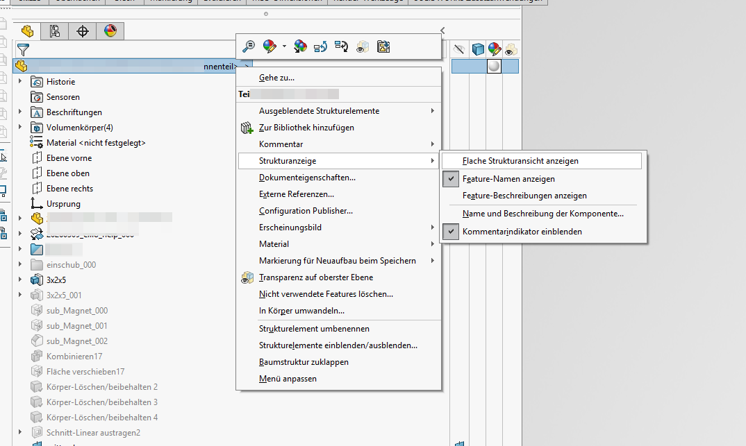

folgende Annahmen von meiner Seite: Ich nutze häufig die Ordner im featuremanager , um die Dateien zu strukturieren.
Das heißt, meine Dateien haben immer irgendeinen Ordner.
Diese waren auf einmal verschwunden und ich habe einfach alle Features untereinander angezeigtbekommen.
Das Problem konnte ich beheben, indem ich [Struktur anzeigen] → [Flache Struktur anzeigen] (diese muss deaktiviert sein) ausgewählt habe.
https://ww3.cad.de/foren/ubb/uploads/moressOne/20260612_Flache_Struckturansicht_Anzeigen.png
