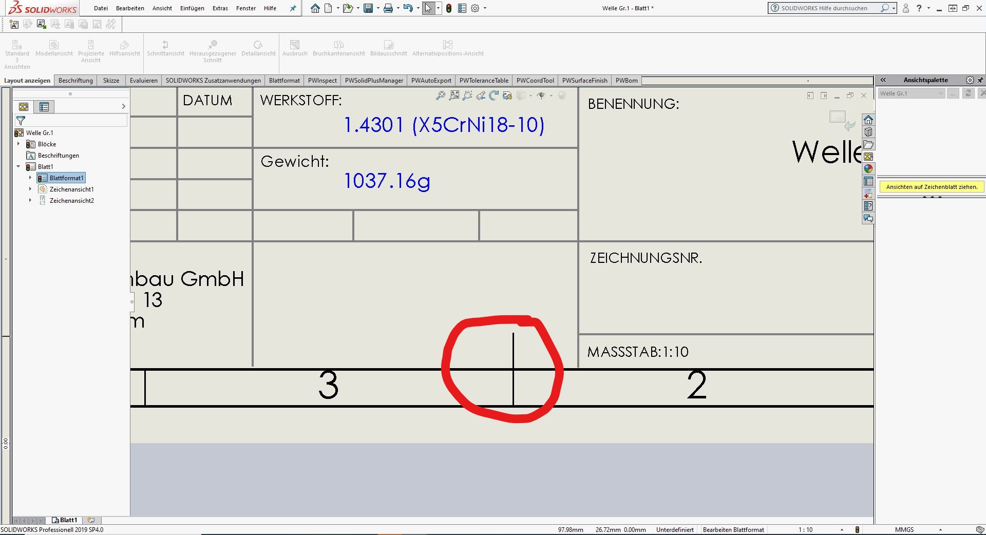

ich habe ein Problem mit dem Zeichnungsrahmen (siehe Bild).
Leider bekomme ich die markierte Linie nicht dauerhaft gekürzt, diese sollte nicht über den Zeichnungsrahmen überstehen.
Wenn ich diese ändere und abspeichere (sowohl als Zeichnungsvorlage .drwdot und auch als Blattformat .slddrt), wird ist die Änderung bei einer neuen Zeichnung am Anfang sogar wirksam, wenn ich aber z.B. den Maßstab ändere, ist die Linie wieder länger, wie auf dem Bild zu sehen.
Wie kann ich diese Einstellung dauerhaft ändern?
Da ich dazu hier im Forum nicht fündig geworden bin, hoffe ich jetzt auf eure Hilfe.
Danke im Voraus!
Gruß Jannik

das klingt etwas merkwürdig... Erst geht's, dann nicht mehr?!
Ich vermute, du hast das Blattformat zwar gespeichert, möglicherweise aber unter anderem Namen oder in ein anderes Verzeichnis, als bei SWX in den Dateipositionen angegeben.
Die Zeichnungsvorlage beinhaltet bereits das Blattformat? Hast du auch eine ohne Blattformat, und wie sieht es da aus?

Guten Morgen,
vielen Dank für die schnelle Antwort!
Ich kann es immer ändern und die Änderung funktioniert auch, aber sobald ich den Maßstab der Zeichnung verändere, ist diese Linie wieder länger und ragt in das Schriftfeld (die Linie ist die genau in der Mitte des Rahmens, so ist diese auch oben sowie links und rechts).
Blattformat ist am richtigen Ort gespeichert und auf dieses wird auch zugegriffen.
Auch bei einer Zeichnungsvorlage mit einem anderen Blattformat passiert mir das..
Gruß Jannik

Block?
bei uns sind die Rahmen Blöcke, die auf dem Blattformat liegen.
Wenn da die Verknüpfung auf die Datei aktiviert ist, wird ggf. der gespeicherte Block neu geladen und die gemachte Änderung ist für die Füße.
Gruß, Christian

Es hat jetzt funktioniert.
Vielen Dank für die Hilfe.
