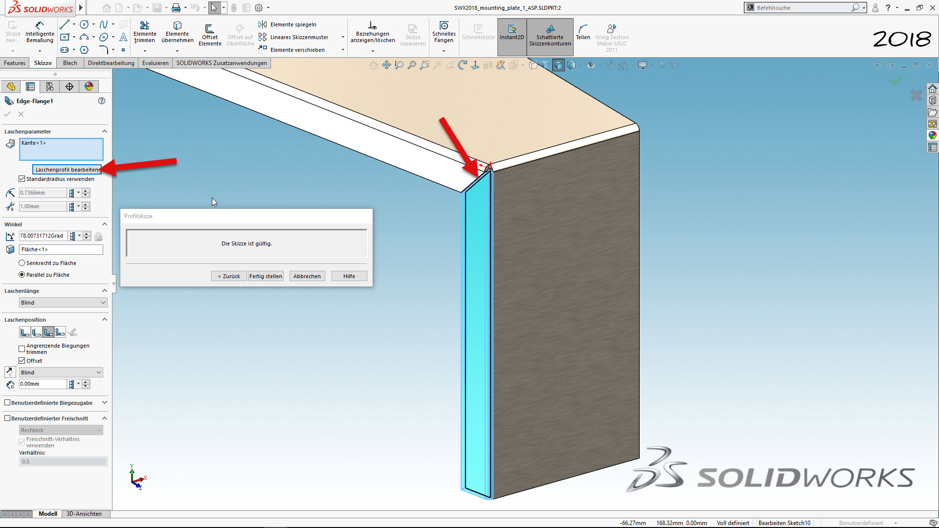

ich habe ein, sich verschlankendes, Blechteil das im rechten Winkel abgekantet wird.
Nun möchte ich an der Seite einen umlaufenden Flansch erstellen, den man biegen und auch verlöten kann.
Das Bild im Anhang zeigt was ich da vor habe. Die roten Linien zeigen den Flansch, die grün gestrichelten sollten so bleiben und die blauen Kringel sind frei gestaltbar.
Ich habe es nicht hinbekommen, einen halbwegs vernünftigen Flansch zu erstellen.
Würde sich vielleicht mal ein Blechprofi die Sache anschauen? Ich weiß nicht wie ich das konstruieren soll...
Part ist mit angehängt (unterdrückte Features mal ein Versuch von mir...).

Hallo Daniel,
einfach an Deinem ersten „Miter Flange“ den Winkel abschneiden und im zweiten Feature „Edge-Flange1“ die Skizze bearbeiten.

Hallo Andi
und wenn du jetzt noch einen Offset von ca. 0,28 im Feature Edge-Flange1 machst, sind die Schenkel auf gleicher Höhe.

Super, Danke euch!
Der Vorschlag von AndiS hat mir dann doch am besten gefallen. So einfach kanns sein...
