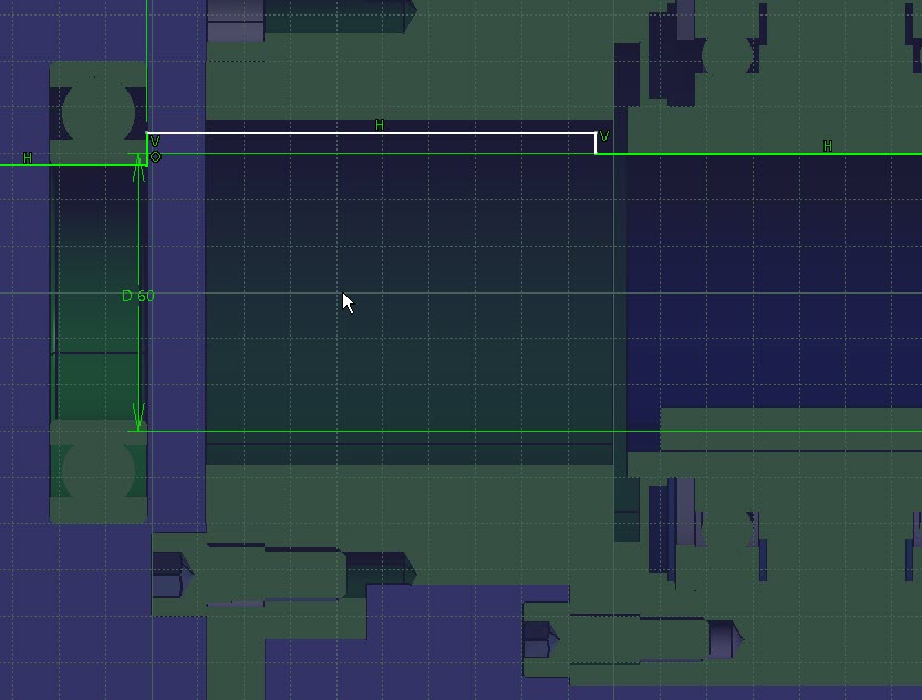

Was ich mit der ausgegrauten Skizzierebene meinte zeigen die beiden Bilder.
Beim Bild "Hintergrund auswählbar" kann ich auf die anderen Bauteile zugreifen.
Beim Bild "Hintergrund gesperrt" kann ich nur Skizzenelemente auswählen und die Skizzierebene ist "ausgegraut". In diesem Modus sieht mal die Skizzenelemente auch viel besser.
Daniel
