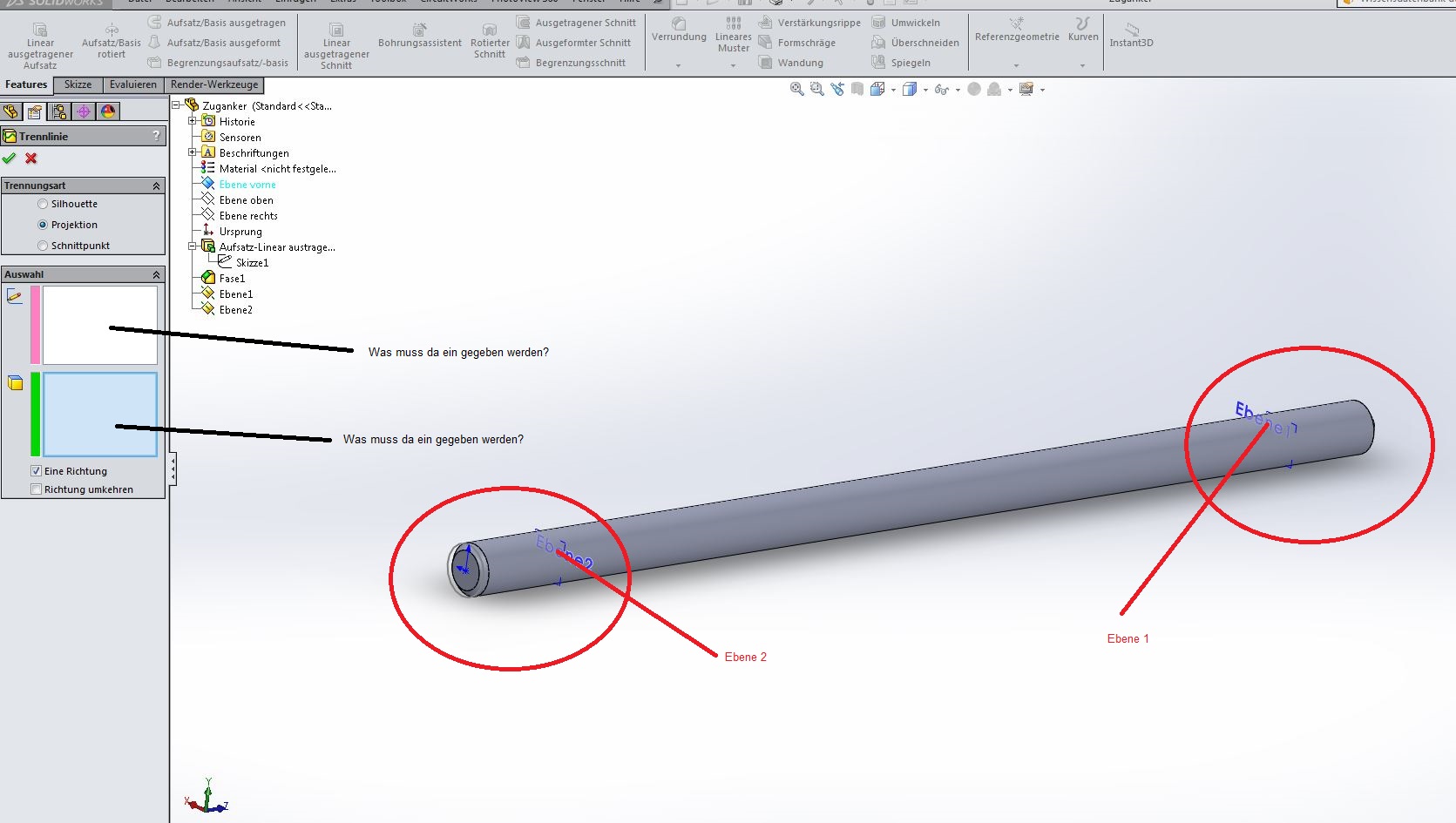

Frage: Warum wird bei den Zuganker (s. Bild), eine komplette Gewindedarstellung angezeigt?
      Obwohl ich die Tiefe auf 16 mm angegeben habe, es wird nicht Links und rechts 16 mm
      angezeigt?! Was mache ich falsch? Liegt es an einer Einstellung.

Hallo ,
teile mit dem Feature Trennline Deine gewünschte Gewindelänge Links und Rechts von der Ronde ab.
Dann Gewindedarstellung bis Nächste oder Blind mit genauem Wert
Grüße Andreas

welche SW-Version hast du? (am besten in deinem Profil eintragen)
SolidWorks hat jahrelang mit diesem Problem zu kämpfen gehabt.
Andreas  sein Vorschlag ist da eine prima Abhilfe.
Aber in der SW-Version 2019 ist das stabil geworden.
Da ist das nicht mehr notwendig.
Falls doch, sind das Altlasten und in diesem Fall sollten die Gewinde neu erstellt werden.
Grüße, Andi

Wo finde ich die Feature Trennline?
Ein Bild oder Video währe nicht schlecht.

Hallo ich bins noch mal, wie funktioniert die Trennline?
Können sie mir bitte nicht stück für stück die Trennline erklären
für mein Beispiel mit dem Gewinde ?!

schau doch mal in der Tube nach.....
Da findet man immerzu nette Beispiele.
https://www.youtube.com/watch?v=kL-EFWE2Y50
Du kannst auch mit einer Ebene eine Trennlinie erzeugen.
(siehe Bild)
Grüße, Andi

Hallo, ich habe jetzt die Ebenen Links und Rechts eingefügt.
Ich komme aber nicht bei den Trennlinen weiter, wie setze ich die
Trennlinen. Es gibt 3 Verschiedene!
- Silhouette
- Projektion
- Schnittpunkt
welche muss ich verwenden im falle meiner Gewinde Darstellung?
Können sie mir es schritt für schritt mitteilen?

Projektion -------------------------------------------------------------------------------------------->

Hallo, ich bins wieder,es tut mir leid aber ich hab es noch nicht verstanden was in die Felder
der Projektion eingegeben werden muss?!
Können Sie mir nicht ein Video schicken?!
Ich bin totaler Anfänger!!!
Danke!

Hallo, kann mir nicht jemand bei meinen Problem mit der Gewinde Darstellung
helfen? Ich komme mit der Trennlinne (Projektion)nicht weiter?!
Welche Schritte muss ich machen, ein Video währe nicht schlecht!
Danke!

die Info mit SWX 2014 kommt ein wenig spät, aber sie kommt. Denn zwischenzeitlich kann SWX Dinge in einer Art und Weise lösen, wie es zuvor nicht ging.
Um Andere zu informieren, mit welcher Version, Hard- und Software wir arbeiten, haben wir unser Profil ausgefüllt.
Zur Lösung (und nein, ich kein hier Zuhause kein Video drehen) ein paar Screenshots.
Danken Sie doch mal über eine geführte Schulung nach, wenn Sie vorhaben, SOLIDWORKS öfter einzusetzen; es lohnt sich bestimmt!

Hallo Herr Spieler, können sie mir nicht schritt für schritt die Gewindedarstellung zeigen?!
Wie bekomme ich ein Kreis in die 2 Ebenen? Denn ich als Fläche nehmen kann?
Ein kleines Video währe nicht schlecht, ich will ihnen auch nicht auf die Nerven gehen!
