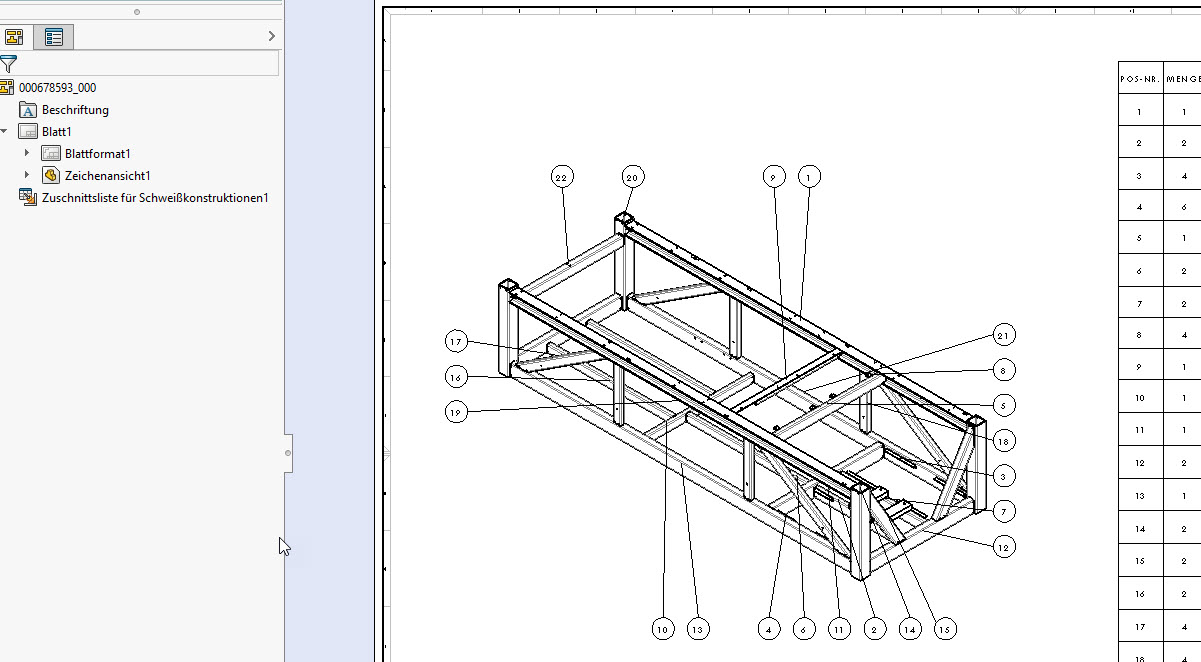

Makro Zuschnittsliste / Weldment Cut List in Zeichnung einfügen.
ich muss hier mal wieder um Rat fragen.
Aktuell möchte ich eine Zuschnittsliste von einem Multibodypart auf einer Zeichnung einfügen und scheitere kläglich.
Seit drei Tagen lese ich mich durch Beispielmakros und Anleitungen aber ohne Fortschritt.
Hier im Forum gibt es ein Thema, das sich auf das Auslesen aus Baugruppen bezieht, mir aber leider nicht weiter hilft.
Ich würde gerne einfach nur eine Tabelle auf die Zeichnung bekommen. Diese Tabelle muss ich im Anschluss dann an Firmenvorgaben anpassen aber dafür müsste ich überhaupt erstmal die Tabelle einfügen können.
Aktuell nutze ich insertWeldmentTable(..)
Habe hier auch schon fertige Beispiele aus der SolidWorks Hilfe benutzt, aber ohne Erfolg.
(http://help.solidworks.com/2016/English/api/sldworksapi/Insert_Weldment_Cut_List_Table_Example_VB.htm)
Hat hier jemand Erfahrung mit Zuschnittslisten oder hat ein Makro das ich als Basis nutzen könnte ?
Im Anhang ein Bild vom Featurebaum des Teils. Es ist ein Part, eine Schweißkonstruktion, die Cut list ist vorhanden.
Langsam frustriert es mich etwas.

Im Anhang habe ich einen Screenshot der Zeichnung zugefügt.
Es ist bereits eine CutList in der Zeichnung, jedoch händisch eingefügt.

erstellt am: 21. Nov. 2019 08:59    Editieren oder löschen Sie diesen Beitrag!  <-- editieren / zitieren -->   Antwort mit Zitat in Fett Antwort mit kursivem Zitat    Unities abgeben: 1 Unity (wenig hilfreich, aber dennoch)2 Unities3 Unities4 Unities5 Unities6 Unities7 Unities8 Unities9 Unities10 Unities
Muss mir kurz selbst antworten:
Die Cut List lässt sich nun einfügen.
Das erste Problem bestand darin, dass ich, wie Christian aufgefallen ist, die falsche Dateiendung verwendet habe.
Problem zwei war, dass bereits eine händische Cut List vorhanden war.
Stücklisten kann man mehrere quasi übereinander legen. Bei einer Cut List scheint das nicht zu funktionieren.
Den Versuch ob es an der vorhandenen Cut List liegt hatte ich bereits gemacht, aber da war noch die falsche Dateiendung vorhanden.
