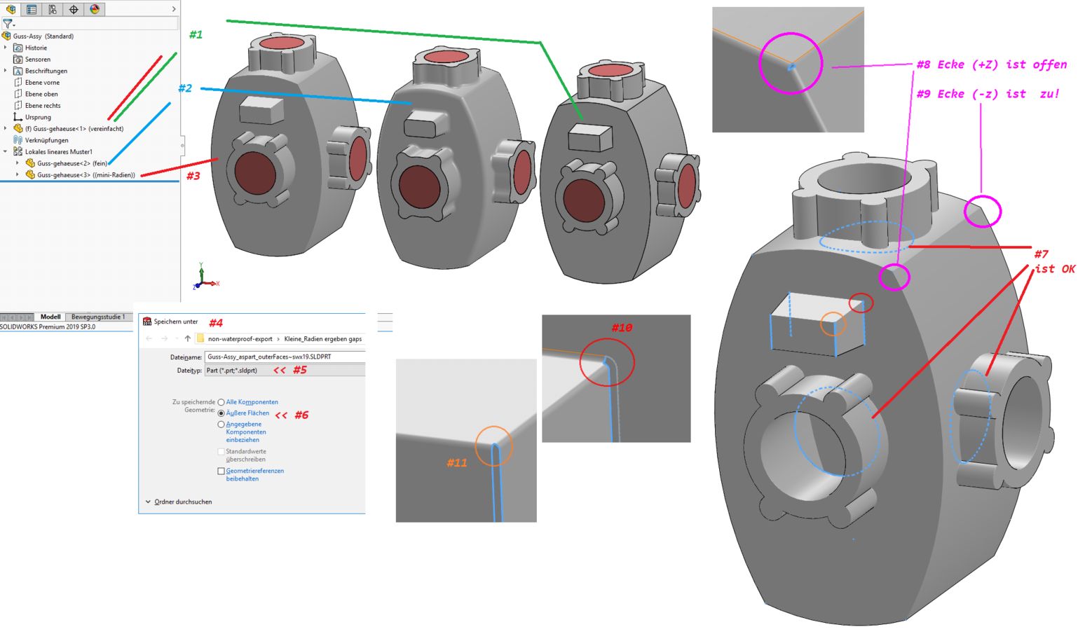

Hallo Soundfan
okay die 10 comps in 31min sind schon ganz gut : also 186sec pro Komponente
Ich habe hier ein 22mb-Assy mit 150sec pro Teil (in swx17) :
Link zum herunterladen (3 Tage gültig) https://wsi.li/JncuMv2TPpx1HD/550499
Die Datei hat zig Fehler und Ladezeit ab 8sec bis 449sec :
a) u.a. offene referenzen kosten hier am meisten
  => Wer zuerst Parts lädt ist viel schneller (ich check das nochmal in swx2020)
b) am falschen Ende gespart : Facettierung nicht mitgespeichert
c) je nach Optionen (sieh  Bild)
Wie verhindert Ihr, daß solche Dateileichen im CAD-bestand sind?

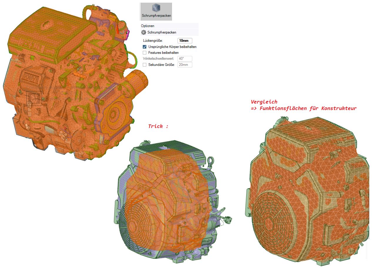

Hallo UBlum
wir haben nur ein paar hundert (und die stören neben Wartearbeit
auch Zeichnungsserver, Konvertierungsaufgaben u.v.a.m)
Anbei unser aktueller bester Weg (ShrinkWrap: 15min cpu für 3 versuche)
=> ich hoffe, Solidworks baut sowas auch mal ein!
also 3627 "Körperfetzen". Bei falschem Import sind das 11712 Einzelflächen
Dann dauert das laden im Multibody anstatt 8sec dann 25sec (gleicher Inhalt)
(als Assy sogar 39sec-reduziert bzw. 226sec-vollst.)
Beachtet: der Motor ist nur 1 Bauteil im ganzen Fahrzeug !

Guss-gehaeuse_V01_swx17.zip
Achtung, das Webinar "grosse Baugruppen" von Kim Ilgmann findet diesen Freitag statt!
( nur für die, die solche Probleme kennen und meistern müssen )
Ansonsten schaut Euch bitte diesen Anhang mal an
betrifft alle, die den Schalter export-"Äußere Flächen" verwenden (#6 im Bild)
im Zip ist eine swx2017-Assy drin, wenn ihr die nach den Schritten #1 bis 6 exportiert
seht ihr auch die offenen Lücken bei den kleinen Radien.
Falls Ihr sowas auch nicht haben wollt, schickt bitte ein mail
an Euren VAR-support"wir unterstützen den SPR 224179"
SPR 224179 wurde schon 2009 gemeldet, leider bisher wenig/keine Unterstützer :
in knowledge-base findet Ihr den SPR 224179
